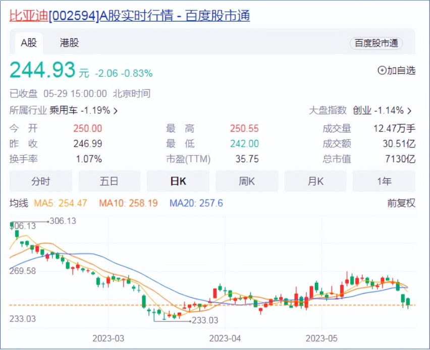

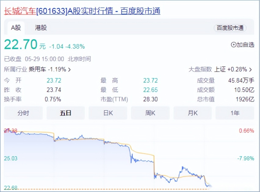

很快,比亚迪、长城股价应声下挫。
作为一家上市公司,比亚迪于5月29日就“长城举报比亚迪”一事在深交所互动平台上进行了回应。

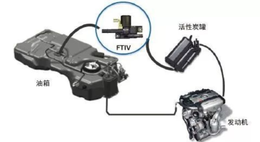

蒸汽,全称叫做燃油蒸发物。
这其实是个科学小常识,汽油是易挥发物质,放在油箱里就会蒸发,释放燃油蒸发物,但这个蒸发物是不能随便排放的。
最好的办法就是:导入发动机中烧掉。
在车辆行驶过程中,不用考虑导入的问题,因为汽油会跟蒸汽一起导入。
但问题是,车辆总有不发动的时候,这个时候,工程师们就设计出了一个用来收集燃油蒸汽的炭罐,等到发动机再启动时,就可以从炭罐中导出,烧掉。

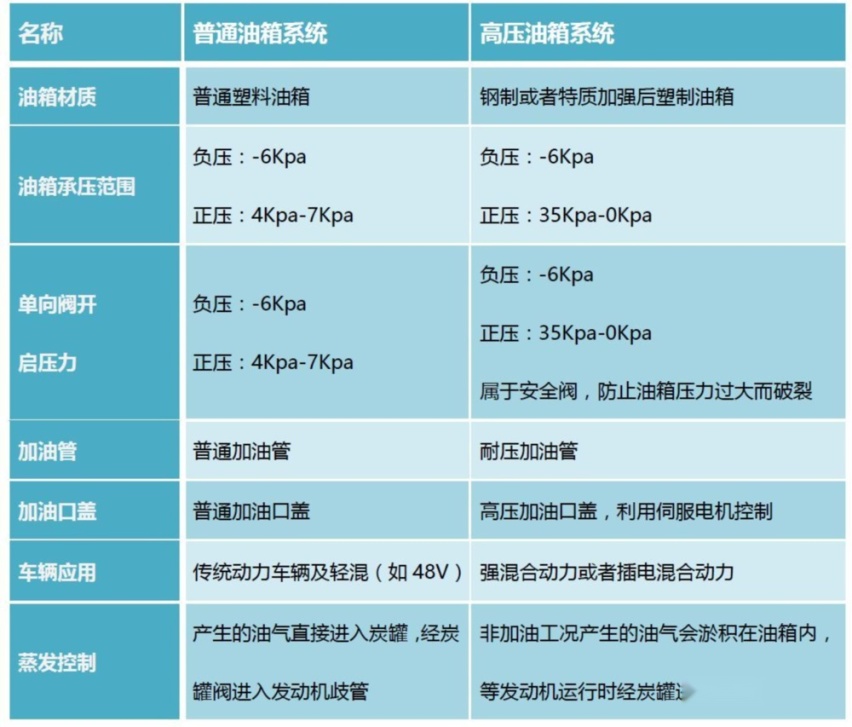

现在问题来了,以比亚迪超级混动DM-i为代表的插混系统本身追求的就是“多用电”,发动机启动机会较少,而炭罐的体积又不可能大幅扩大,那么,唯一的办法就是:把这些蒸汽封在油箱内。
然而,长时间封在油箱内会导致压力增大,普通常压油箱无法承受,于是就出现了常压油箱与高压油箱之分。

目前来看,其它生产插混系统的厂商,应该大多都是采用了高压油箱这个解决办法。
但是,这是一种成本高而且比较“笨”的办法。

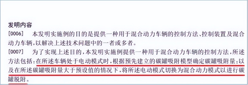

那么思路就很简单了:在燃油蒸汽积累到一定程度时,临时启动发动机,烧掉就行。
这个就是比亚迪的解决方案!

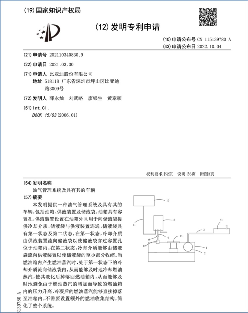

它专门搞了一个专利:当炭罐吸附量大于预设值的时候,系统自动将电动模式切换为混动模式,启动发动机来烧掉炭罐中的蒸发物。

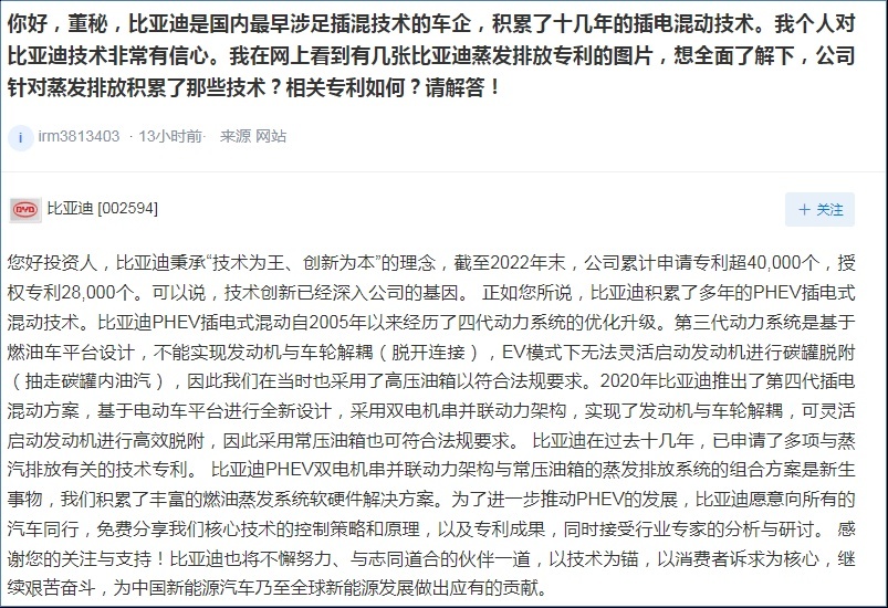

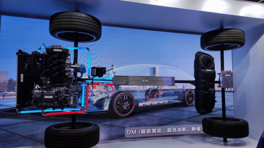

在最新一次回应中,比亚迪表示:它的超级混动DM-i系统是基于电动车平台设计的双电机串并联架构,发动机与车轮是解耦的,也就是脱开连接。
简单来说就是,在EV模式下,系统也能灵活启动发动机,从而抽走炭罐内的油汽,并且只需要4分钟左右的时间就能解决问题。
这种工作原理,其实也写在了比亚迪插混车型的使用说明书中。
言外之意大概就是,这项技术与油箱没有什么关系,是电动化平台的特殊结构才让这种技术变成了现实,无论使用什么油箱,都不影响排放结果。
问题五:比亚迪国内国外是不是“双标”了?
国内国外双标,这在近些年来的舆论环境下,是一个很重的罪名。
最典型的例子就是联想,因为它的产品国外定价比国内便宜而被舆论诟病很多年。
对此,比亚迪也有自己的说法。

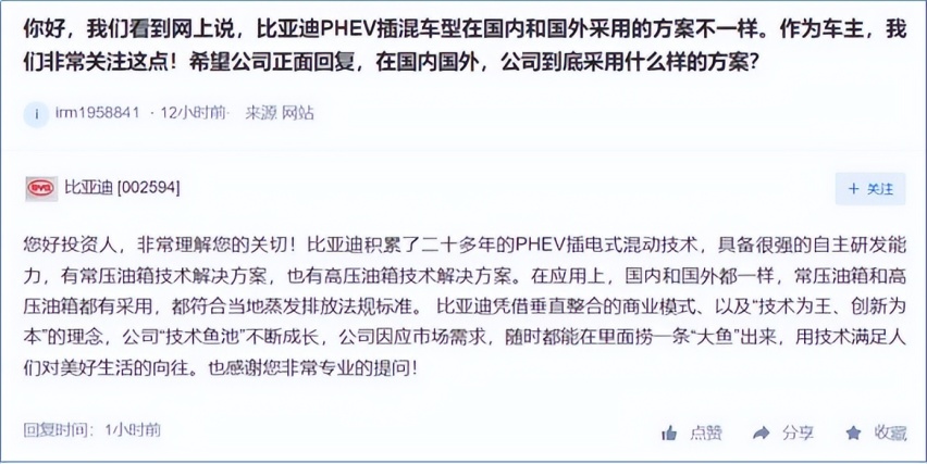

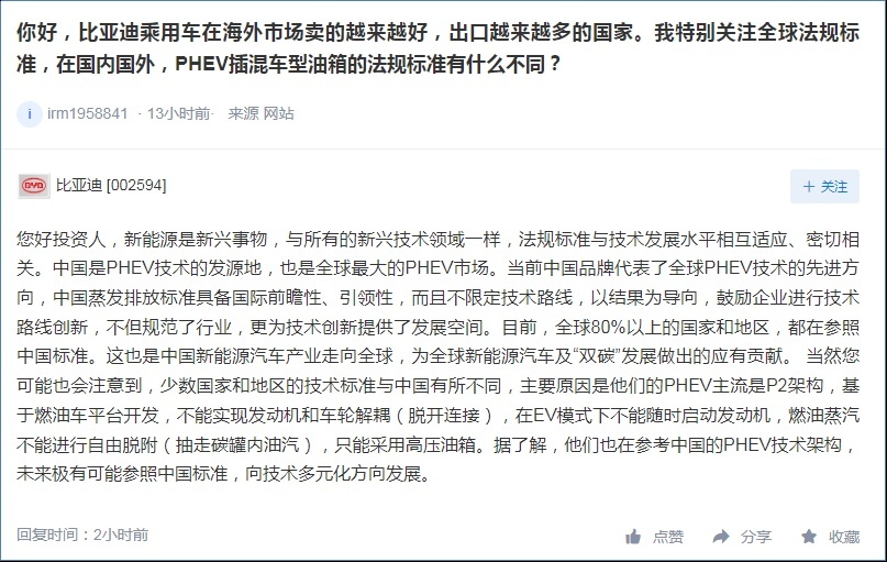

首先,比亚迪承认自己在销往海外的车型中部分使用了高压油箱。
其次,比亚迪表示自己拥有常压油箱技术解决方案,也有高压油箱技术解决方案,国内国外都一样,都采用了常压油箱和高压油箱两种油箱,而且都符合当地蒸发排放法规标准。
意思就是,自己并没有刻意在国内用常压油箱而在国外用高压油箱,只是因地制宜、因时制宜。

在最新的回应中,比亚迪表示:国外部分国家和地区的插混系统是基于燃油车平台开发,不能实现发动机和车轮解耦,不能在EV模式下随时启动发动机,因此只能采取高压油箱。
在比亚迪看来,这是一种落后技术,同时,比亚迪还认为,国外也在参考比亚迪的插混技术以及中国主导的技术标准。
为了扩大中国厂商在插混领域的技术优势,成为“标准制定者”,比亚迪决定免费向外界分享与油汽排放控制技术有关的核心专利。

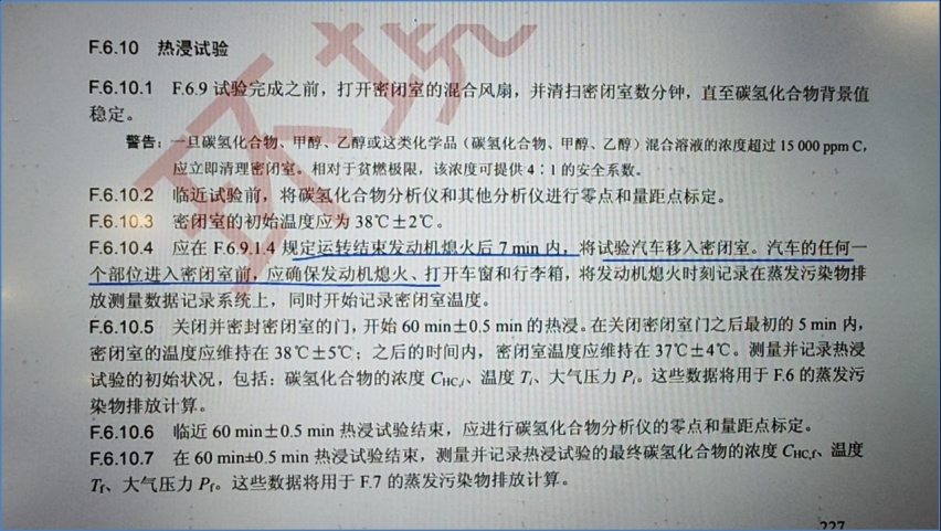

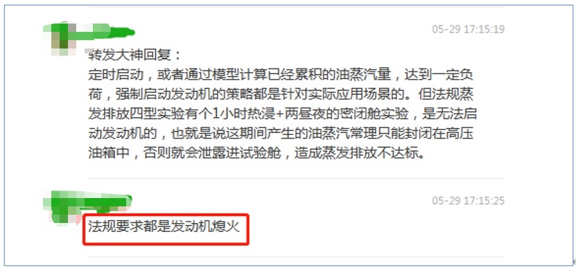

不过,在我们的汽车交流群内,有业内人士指出,蒸汽排放的国标测试本身就是在高温舱里全车下电的情况下进行的,不能启动发动机。
然而,比亚迪的解决方案,恰恰就是通过适时启动发动机来抽走炭罐内的油汽。
这可能会出现一个BUG:国标测试恰恰卡掉了比亚迪最核心的技术,比亚迪的插混车型,国标测试过不了,但实际用车过程中,它的排放是低于国标值的。

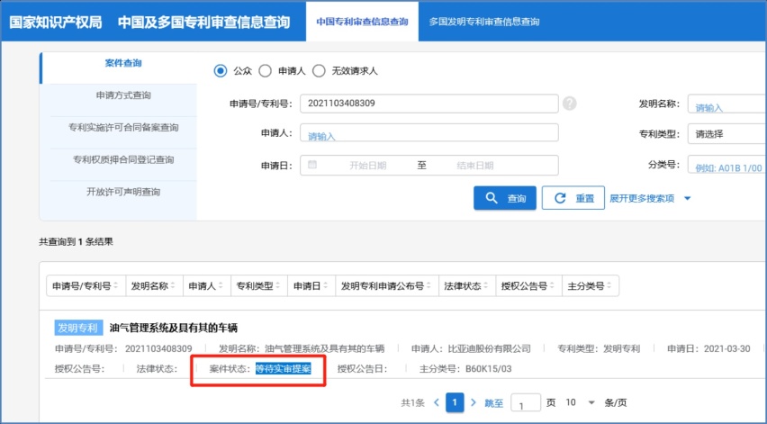

这里还有另一个点值得关注,比亚迪的发明专利《油气管理系统及具有其的车辆》目前在国家知识产权局的官网上是“等待实审提案”的阶段。

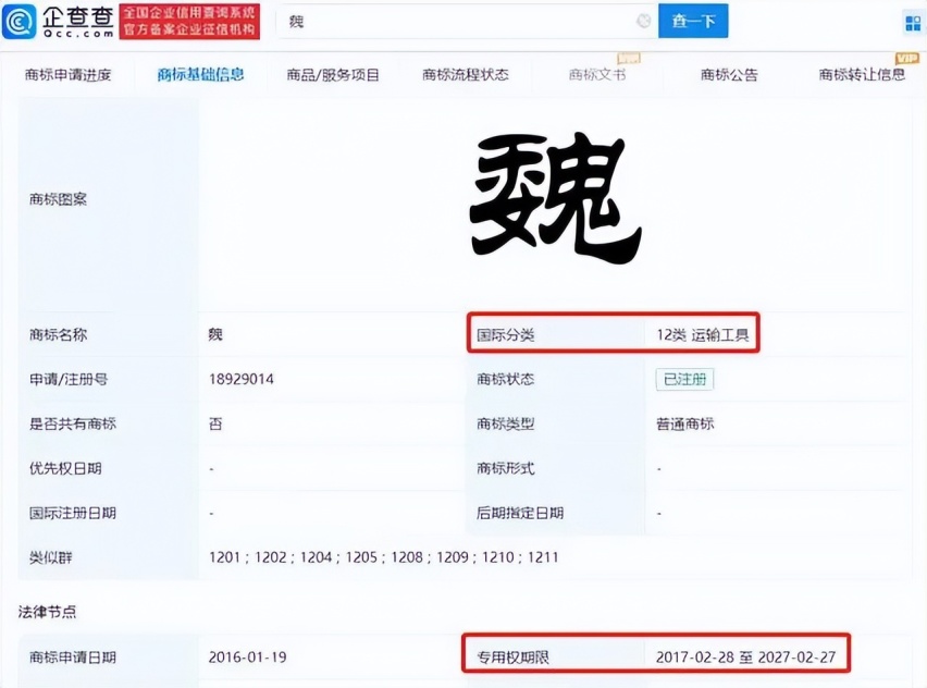

2021年9月份,比亚迪还把“魏”商标转让给了长城。
