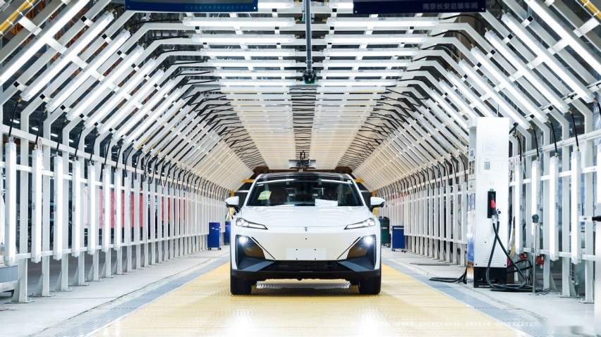

近日,深蓝S7量产车在南京智慧工厂下线,并且开启了大规模的发运。其实在不到半个月之前,深蓝S7就已经在5月20日开启了预售,预售区间为16.99-23.99万元,而在这短短的时间之内,就实现了首批量产车的下线及大规模发运,显然深蓝汽车新产品投放节奏开启了加速度,随着首批量产深蓝S7的正式下线,也让拥有顶级制造实力和智造品质的南京智慧工厂浮出水面,那么今天我们就来探访这间神奇的南京智慧工厂有何亮点吧。
据了解,南京智慧工厂定位为全新新能源智能个性化定制示范工厂,规划年产能可达20万辆,共有冲压车间、车身车间、涂装车间、总装车间、电池车间五大车间,具有全新新能源、智能、个性化定制、净零碳四大特点,在自动化生产、智能制造技术、柔性生产、质量控制、绿色环保等方面均处于行业一流水平,因此也赋予了深蓝S7强大的制造品质。
南京智慧工厂拥有着冲压、焊接、涂装、总装四大工艺亮点,多项首发工艺技术,更为深蓝S7时尚豪华造型提供了工艺品质支持。

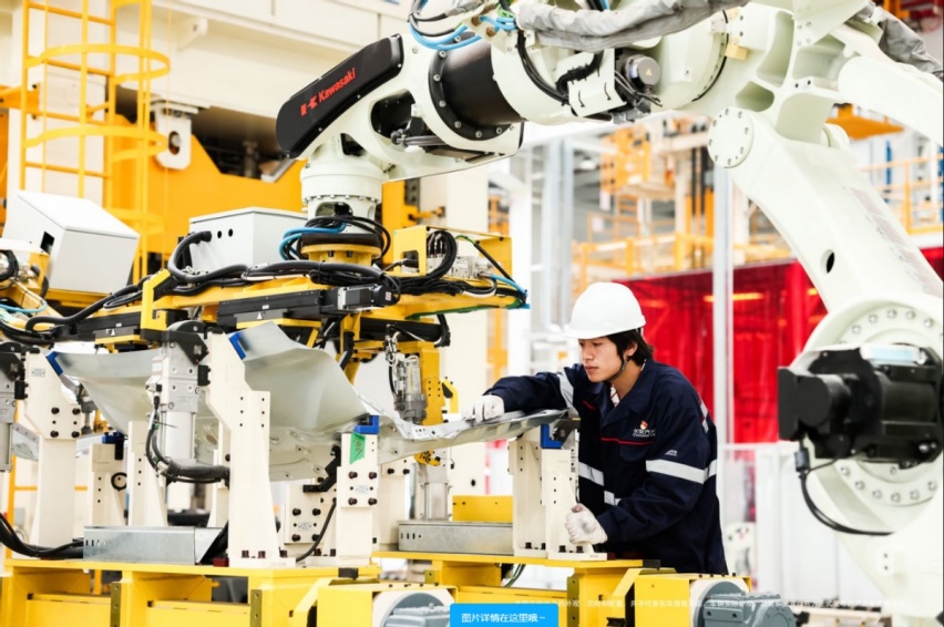

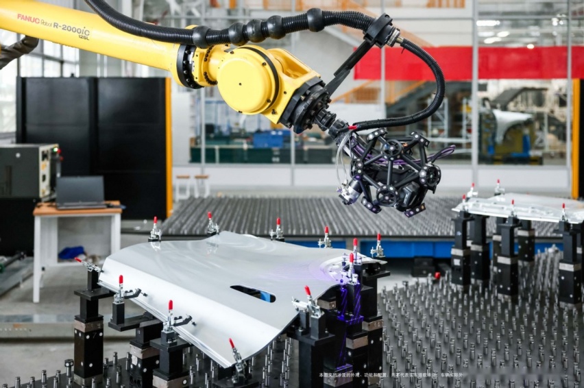

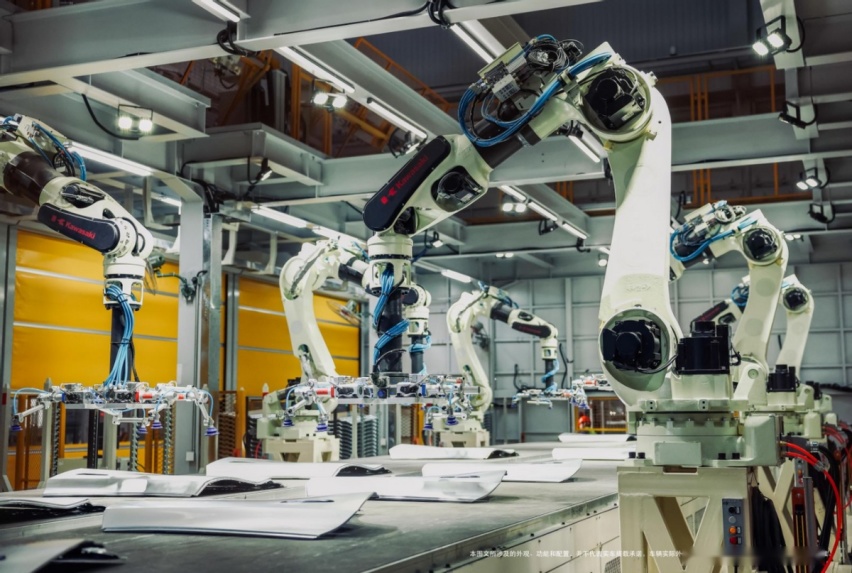

冲压:采用智能柔性检测系统,对设计精度要求正负0.5mm(行业水平为正负1mm),从而高度还原造型设计,使还原度达95%,领先行业5%。为满足深蓝S7极光腰线+引擎盖棱线造型犀利的外观设计,冲压工艺采用了国内先进的锐棱技术,反向补偿造型设计,将特征棱线弦长突破至R0,并且克服滑移线、冲击线等缺陷,最大程度在制造端还原造型意图。此外,冲压车间的自动装箱系统也是行业首发,冲压实现装箱全自动化,也就是所有零件全自动装箱。采用6台2D相机实现零件定位,引导6台机器人抓取工件,再匹配2台3D相机对盛具进行精准定位,相当于为机器人配了一双眼睛,可以引导机器人装箱继而代替人工,来实现装箱的全自动化。

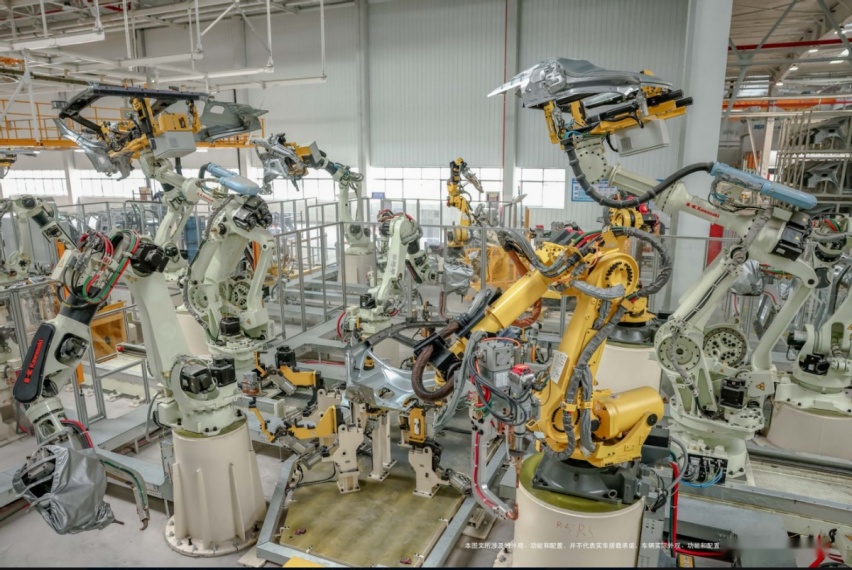

焊接:行业首发焊点在线检测技术,焊点自动计数记位(总共2241个自制焊点,自检1300+个自制焊点,整体焊点自检率60%,关重车体件表面焊点达成100%、规避缺焊漏焊错位扭曲飞溅等质量问题)、涂胶质量(自动涂胶与视觉检测覆盖率达成90%以上)在线检测并实时监控,保障出车质量。
涂装:严格遵循10微米级无尘车间的工程控制要求,自动化率高达70%,领先行业。同时为实现极宇黄、星耀黑、冷星白的漆面色彩,创新研发了实色底漆配套珠光色漆层的双色漆涂层喷涂工艺,比如极宇黄(第一层为黄色实色漆,第二层增加黄绿云母珠光漆,打造高闪烁、高品质感)冷星白(第一层为纯净的白色实色漆,第二层为高闪烁水晶珠光漆,打造纯净奢华质感)、星耀黑(第一层黑色实色漆,第二层增加蓝色玻璃珠光漆,在强光下呈现蓝色相,弱光下呈现黑色相);而炽云橙是长安首款采用大量彩色铝粉涂料(2%红色、4%金黄色两种彩铝),呈现出的超强金属质感和珠光粉的高彩度质感完美结合,实现了高外观漆面品质、高质感漆面色彩以及超高清洁车身。
总装:车间从顶层设计开始就追求整体物流效率最优,最大程度采用智能化物流设备、实现物流过程的无人化,通过物流管理、仓储管理、制造管理等系统的实施,结合料盒立体库、机器人自动上下料等新技术的应用,最终实现物流自动化率高达62%,达到长安体系内第一,行业领先。其中,料架无人仓集成视觉门实现物料自动收货、自动入库,自动出库上线,物流区域也变成“无人区”。
总装车间的轮胎自动装配也是长安首发,采用全自动工作站,通过自动送钉系统+拍照视觉识别系统实现全自动无人化装配,装配质量可追溯。同时玻璃自动装配工作站,可实现前后挡、侧窗玻璃自动上料、自动挤胶、自动扣合,并通过拍照视觉识别系统,实现自动扣合与精度检测,保障关键零部件装配,并且可溯源。
当然南京智慧工厂的实力远不止如此,作为全新新能源工厂,南京智慧工厂可开发纯电动、增程式等新能源汽车。首次布局自主开发的CTP柔性锂电池PACK生产车间,具备新能源全产业链从设计到制造全过程发展的能力,同时,南京智慧工厂还是长安首个0排放工厂,通过低碳工艺设计、光伏电站、绿电交易、CCER、智能能源管理、用能结构调整等方式,将单车碳排放从461Kg降低为净0排放。
