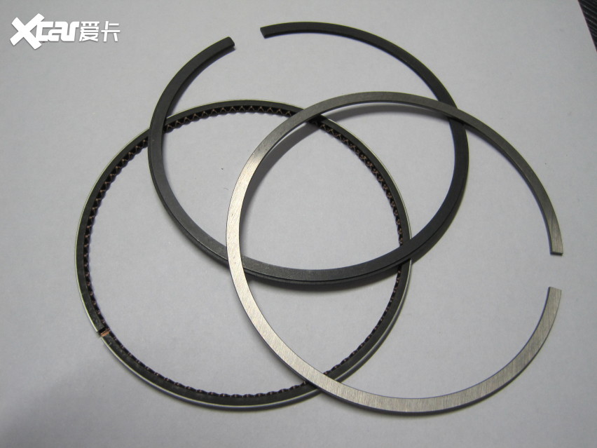

大部分的法系车烧机油没有缸壁的问题,大概率是活塞环的问题。19年之后生产的1.6T法系车虽然在气环和油环工艺上做了改进,但并不能防止或者解决油环堵塞和卡滞的问题。

烧机油的根本原因就是高温,1.6T的发动机压缩比参数是9.8:1,但实际工作的压缩比要高于这个压缩比数值。比如涡轮增压发动机,在单位时间内进入到缸内的气体,实际上是数倍于自然吸气发动机的,因此实际工作的压缩比应该远远要高于9.8,再加上直喷发动机的热转化效率比较高,就会导致发动机从缸壁再到机油的油温,再到缸内的温度,整体的温度都很高,这种情况下油环不论是小孔环还是改进的波浪环,空间都是极小的,而且缸壁在燃烧室燃烧后,接触高温较多,同样温度下在越小的体积内,出现堵塞的概率就越大。因此这款发动机一样会在后期出现烧机油问题。
