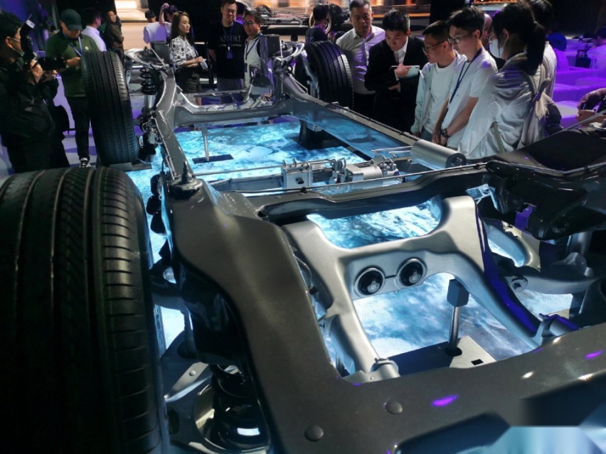

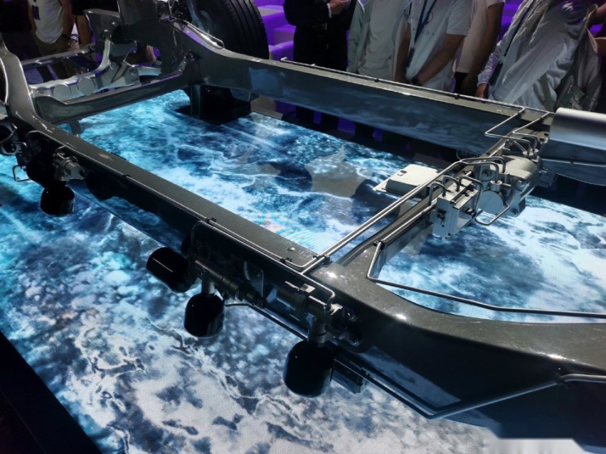

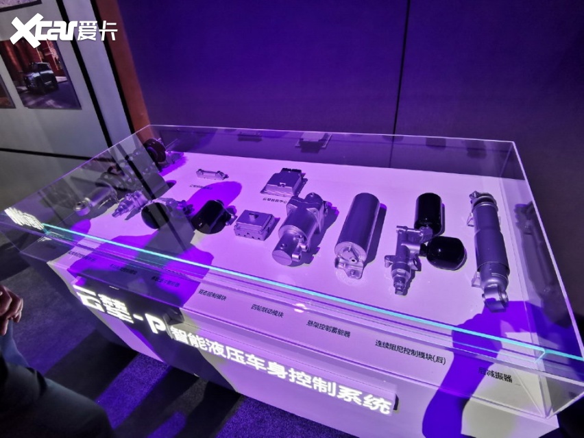

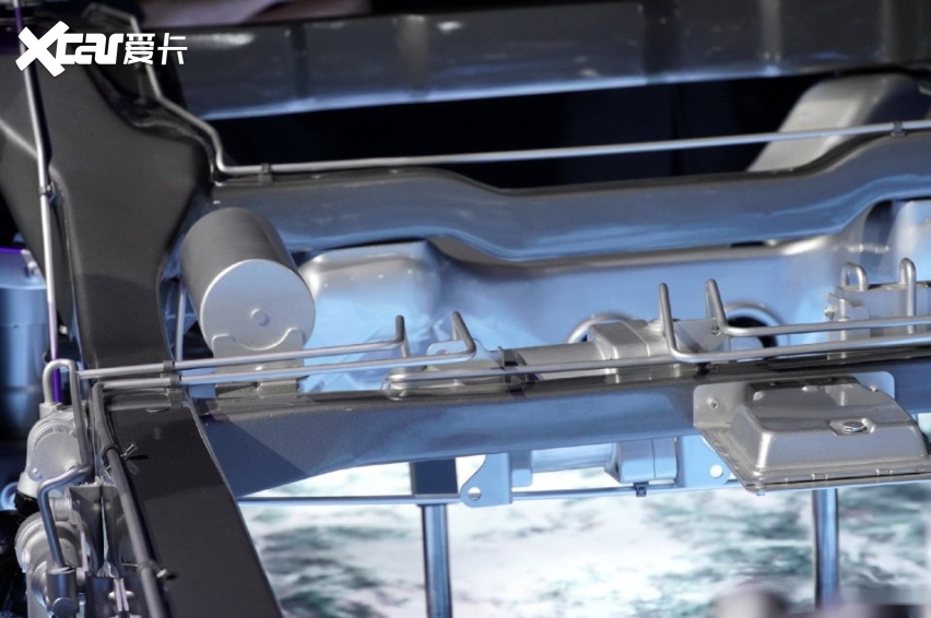

在深入探讨云辇-P能实现什么功能之前,先好好看看云辇-P的物理架构,这是云辇-P最终能实现各种复杂功能的基础。这套云辇-P系统基本沿着刚性最强的大梁布置。我们看到系统的核心结构件包括大量的液压管路,这些管路引导液压来真正执行各种调节指令。

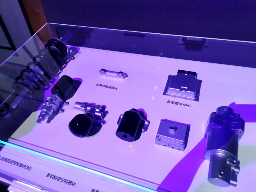

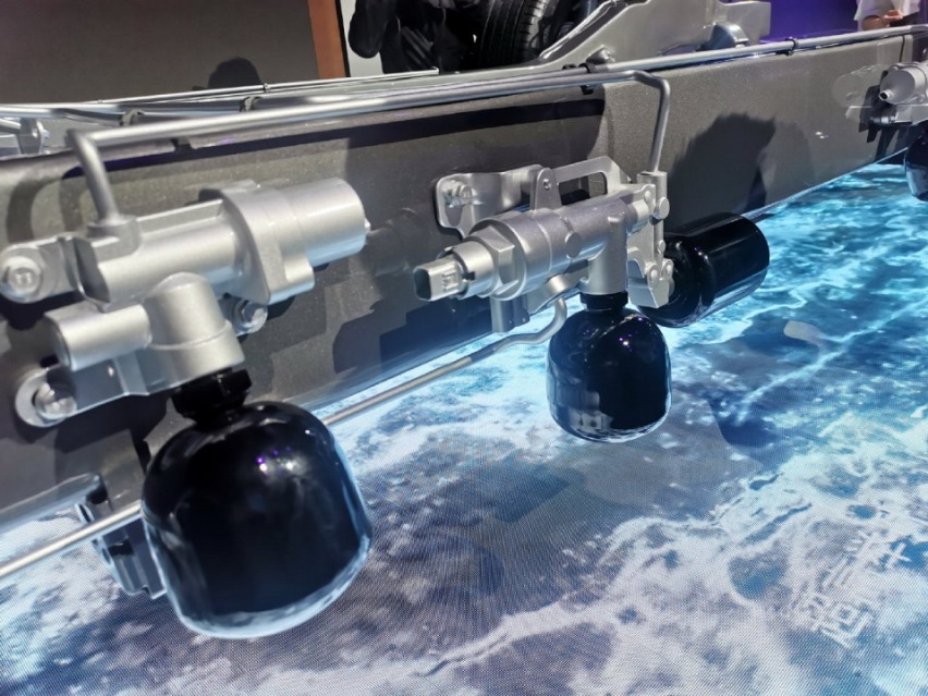

同时我们在两侧大梁边上各看到两组黑色罐体组合,其中每组罐体三个部件,分别为:连续阻尼控制、多级刚度控制和多级缓冲蓄能器这三个组件专门控制一个车轮。
那么要四轮联动怎么办呢?在后方横梁处还有两处构件用来综合控制四个车轮联动功能的。其中一个是两两对角相连,当检测到其中一个车轮压力过大的时候就会给对角线车轮释放部分压力,在越野的时候能够更好的分配动力给每个车轮。
那如果四轮要精细化调整高度怎么办呢?另外一个组件里有七个电磁阀,官方称之为四轮联动模块。这些电磁阀综合控制油泵的油压走向,联动控制四个车轮的不同高度。
当然还少不了“眼睛”和“大脑”。这套系统在大部分工控是不需要人工参与的,因为“眼睛”云辇预瞄摄像头会帮你去检测路况信息,然后把信息传递给大脑ECU云辇智算中心,最后大脑发出指令给云辇-P做出最合适的底盘刚性和高度调整,这就是整套系统的物理架构。
