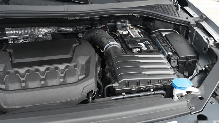

至于在传统汽车之中,其实也有电池的身影,那便是被称为“汽车电瓶”的12V蓄电池。这块在体型与重量上都酷似大砖头的电池,确实有充电的效果。那么车用蓄电池就不怕过充吗?这里有小伙伴就要说了,车用蓄电池是铅酸电池,技术成熟、稳定,比新能源车广泛运用的锂电池要安全得多。这句话本身没问题,但铅酸电池也一样怕过充。长时间的过充,铅酸电池也会产生高温,因此导致电池内部电解液密度升高,且产生氢、氧等气体,这对于高温环境的发动机舱,无疑是“送命题”。当然,时至今日,“免维护”铅酸蓄电池已经不是新鲜事。而且车辆的发电机调节器也会起到控制作用。相对技术上的保障,车用蓄电池的充电都至少需要发动机车辆才能进行,而这种车辆保持运转的状态,一般并不会持续太久。而且在车辆运行时,车载电气设备也都处于放电的状态。特别是自动启停的引入,对于铅酸蓄电池而言,过充的可能性变得更低了。

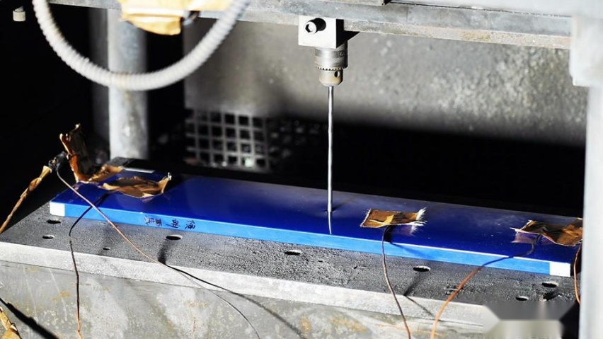

对于锂电池的充放电工作其实很简单,就是锂离子在正极与负极之间的移动过程。再加上锂电池在容量、性能等方面的天然优势,使得它成为新能源车的理想动力来源。同样的,锂电池的过充危害,其实也没有太新鲜的地方。无非还是围绕热量与氧气的产生,以及最终的温度失控。只不过由于锂电池的特殊性,增加了一项过充后导致的析锂现象。最轻的结果也是导致金属锂的不可逆沉积,导致电池效率降低。最坏的结果就是呼应了前面的症状。由于锂枝晶刺穿电池隔膜,导致正负极短路,从而引发热失控。

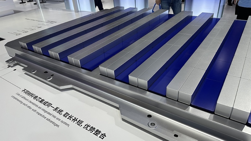

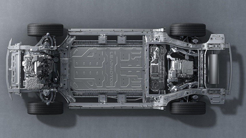

其实前面聊铅酸电池的时候,已经给了我们一些提醒。面对这类没有记忆效应的电池,我们享受了这一实用优势,也得在设计上规避它们怕过充的特质。当然,锂电池的应对方案需要更复杂,也更硬核一点。相比铅酸电池一笔带过的“免维护”,作为动力电池使用的锂电池的思路还要更“悲观”一些。简而言之,便是即便遭遇热失控,以及气体排放,电池是否能够扛得住。于是动辄耐上千摄氏度高温的隔热、绝缘材料,以及更为科学的泄压通道,都是现阶段新能源车动力电池的常见操作。
不过,出现最坏的状况也要扛得住,固然重要。但是把问题扼杀在摇篮里,似乎才是更有必要的做法。其实在这方面,动力电池包的设计环节也有考虑。比如各种主动式热管理系统,更严密的实时监控系统等等。当然,更关键的一点在于,新能源车充满电之后,即会自动断电。也就是说,理论上充到100%也就到顶了。并不会在充电环节放任过充的后果产生。只不过在心态上,消费者可能对100%这个“边界”也有距离感。于是便出现了开头聊到的那个话题,“经常充100%会伤电池吗”。
