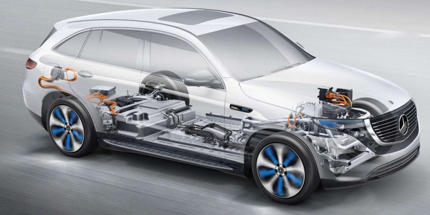

电机作为一种最常见的动力装置,在我们的日常生活中随处可见,对于自己所用的电器装了哪种电机,似乎并非我们平时会关注到的问题;但是在以电机驱动的汽车身上,电机类型的差别所带来的影响可以说是巨大的。

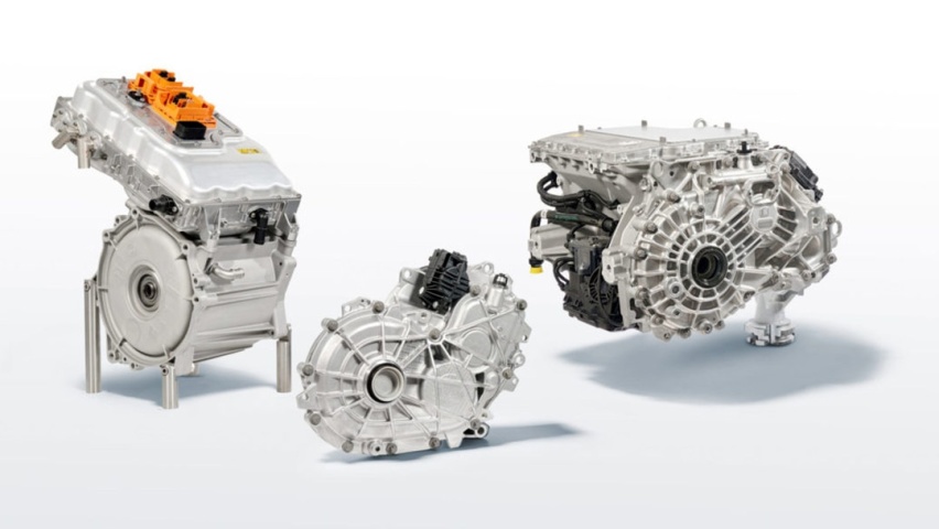

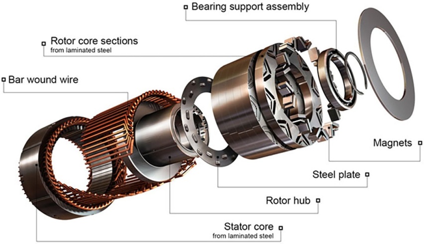

目前来说,市售纯电动车型主要采用的电机类型有三种:永磁同步电机、交流异步电机以及励磁同步电机。
咱们先来简单认识一下这三种电机的原理区别。
首先永磁同步电机中“永磁”代表着电机内部安装有以钕铁硼为主要原理的永磁体,而“同步”意味着电机中转子转速与定子线圈产生的磁场变化速度一致,其内部结构相对简单,是目前纯电动汽车最常使用的一种主流电机类型。
跟缸数一样重要!买纯电车不止看续航 这门道可多了!

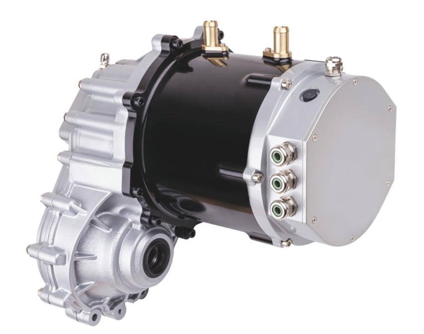

至于交流异步电机中的“交流”则代表这是一种使用交流电驱动的电机,而异步则代表电机转子转速与定子线圈产生的磁场变化速度不一致,通过气隙旋转磁场与转子绕组产生的感应电流相互作用而生成转矩,从而输出驱动力。

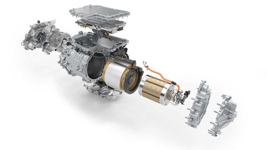

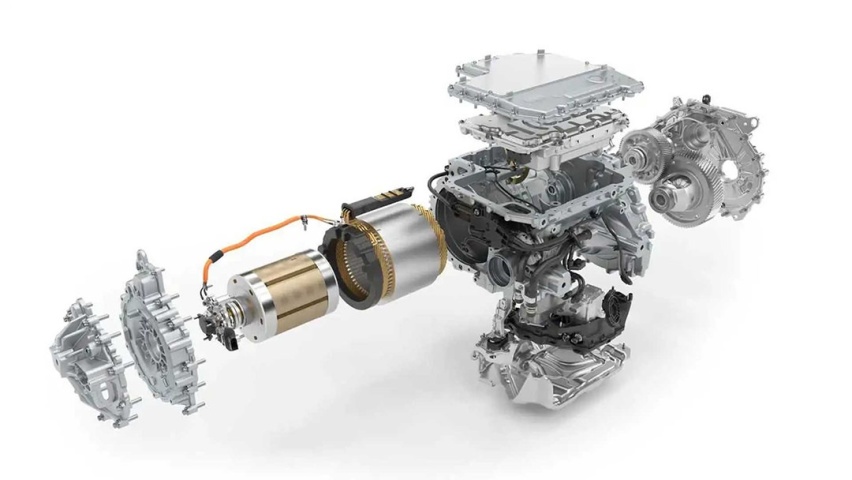

而近年又一些车型开始搭载励磁同步电机,其在大体结构上与永磁同步电机稍有相似,但以电励磁线圈取代了永磁同步电机中的永磁体,以调整通过电励磁线圈的电流大小控制磁场,是目前市面上较为新颖的电机类型。

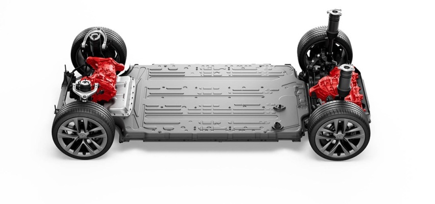

然而,生产永磁体所需的钕铁硼属于稀土,咱们暂且抛开开采稀土对环境的影响,其材料本身的价格就并不低廉,这直接导致这种结构简单的电机实际生产成本偏高。
这也是许多入门级电动车型售价与过往入门级燃油车相比存在明显差距的主要原因之一。
此外,永磁同步电机中的永磁体对高温非常敏感,如果电机温度过高,其永磁体磁力会显著下降,导致动力性能也随之大幅削弱。
再者,由于永磁体本身的磁场强度不可调节,在进行高速巡航的时候需要额外加大定子电流抑制过剩的磁力,从而导致高速巡航状态下的工作效率下降。
因此,大家会发现采用永磁同步电机的车型往往在中后段加速性能方面表现平平,而高速电耗表现也经常偏高。

作为世界上应用范围最广、生产和使用数量最大的电机之一,交流异步电机技术相当成熟,其优势在于生产成本控制比永磁同步电机更加优秀,在生产过程中无需使用稀土。
而且,相比永磁同步电机在高速状态下工作效率低的问题,交流异步电机在高速巡航不需要大扭矩输出的情况下只需少量电流输入就可实现弱磁场高速运转,对于高速行驶的能耗表现来说绝对是一个好消息。
与此同时,交流异步电机还具有非常宽泛的转速适应范围,能够在短时间里通过快速调节电流量改变扭力输出水平,对于行进过程中加速有着明显的帮助。
但是这一类的交流异步电机通常体积较大,重量也高于永磁同步电机,在低速行驶时电耗偏高。

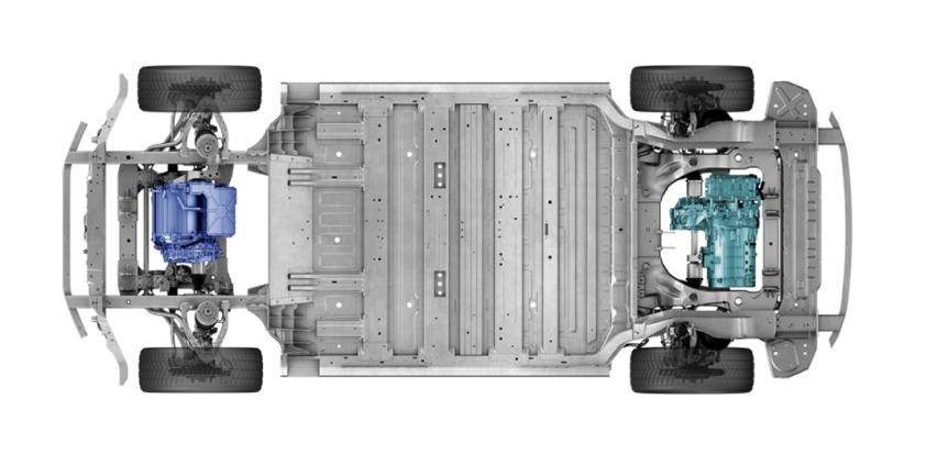

因此,在目前的汽车市场上,交流异步电机主要应用于双电机四驱车型的前轴驱动,作为辅助角色登场,而较少承担“驱动主力”的角色。

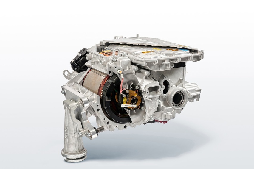

至于较为新颖的电励磁同步电机,它的优点非常突出,但短板也十分值得注意。
电励磁同步电机在取消永磁体之后,其转子变成了一个需要以电流产生磁场的电励磁线圈,控制系统只需通过改变输入线圈的电流量就可以调节转子的磁力强度,从而实现调速效果。
相比于永磁同步电机,取消永磁体的设计带来的最大好处当然就是避免了稀土的使用,不仅节省了资源,也大幅降低了成本,而同步电机低转速扭矩输出充足的优势也得以保留。
此外,以线圈励磁的方式,也可解决永磁体在高温情况下磁力减退的短板,从而让电机在持续工作的过程中性能输出更加稳定。
再加上电机控制系统可以非常轻松地通过控制电流量调节转子磁场强度,因此在动力控制方面也可以做的更加细致、快速且线性,让车辆开起来更加顺滑且易于掌控。
然而,由于电励磁同步电机在转子中使用了线圈,这导致在结构上需要以滑环碳刷将电流导入线圈,给这类电机带来了使用寿命和维护成本的担忧。
纵使如今采用电励磁同步电机的车企通常都会强调自己以全新研发的技术优化了滑环碳刷的耐久性,但在长时间的高速旋转摩擦过程之中,磨损是无法避免的,而磨损产生的石墨粉,最终还是需要定期检查清理,否则将直接影响到电机的工作效果。
因此对于使用电励磁同步电机的车型来说,日常用车保养中会比采用其他电机类型的车型增加一项针对滑环碳刷的检查和石墨粉清理项目;在行驶里程累积到一定程度的时候,甚至需要更换滑环碳刷。
