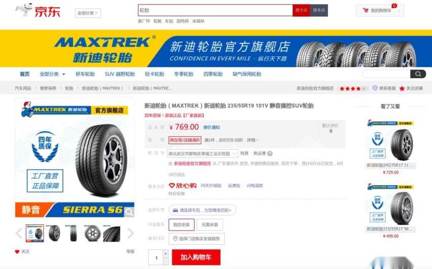

我们今天测试的这台奥迪Q5L上的235/55R19英寸的轮胎,目前它的原厂售价大概是在1500块钱左右;而新迪轮胎SIERRA S6在京东商城的价格只有700块钱左右,基本上是相当于打了一个对折。

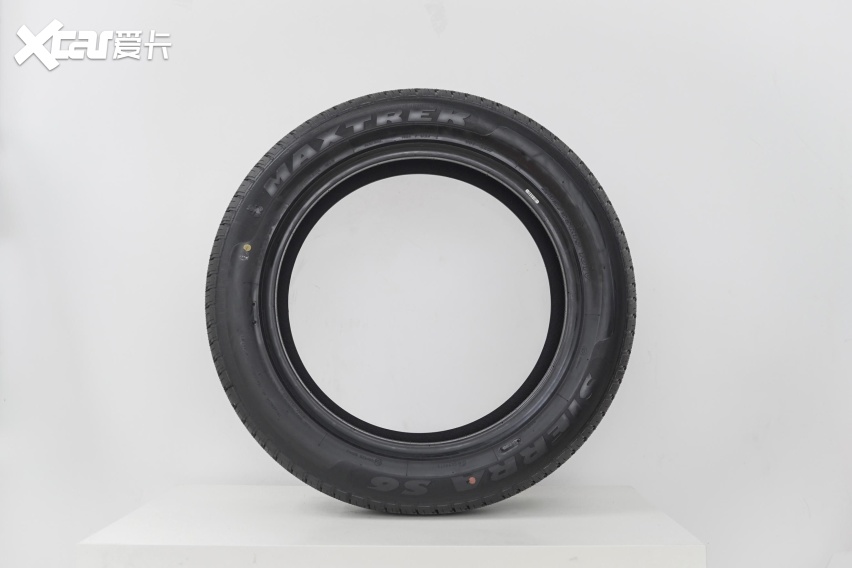

新迪轮胎SIERRA S6定位为城市SUV专用胎,主打的是静音、湿地排水以及操控性能的设计。拥有专用配方和新材料,整体向一线外资品牌看齐。

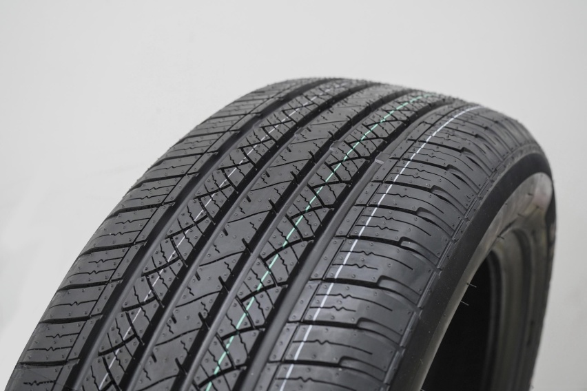

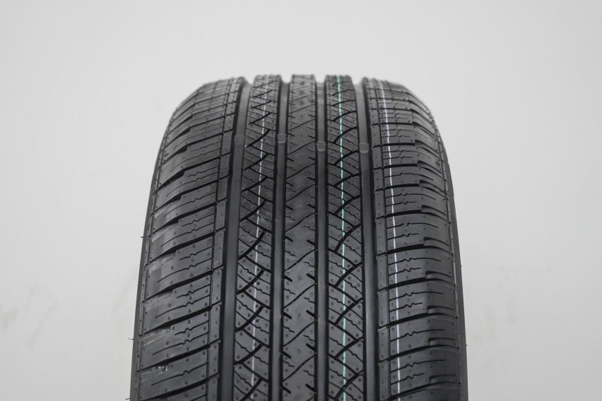

对称花纹设计
在胎面花纹设计上,新迪轮胎SIERRA S6采用了对称式的设计,胎面有细密“之”字型花纹与斜向花纹交叉,同时轮胎的花纹块节距也是要设计的更加细密;这样设计的好处就是当轮胎与地面接触时,它可以更好的将噪音进行分割,同时有效的抑制胎面空气流动,打破轮胎沟槽噪音波,减少行车时产生的空气管共鸣音,降低中高频次的胎噪。

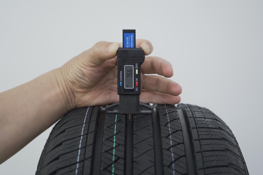

沟槽宽度、深度设计
中间设计有四条宽大的排水槽,当我们轮胎经过积水路段时它可以快速的切开水膜、增加抓地力、提高雨天行驶的安全性。

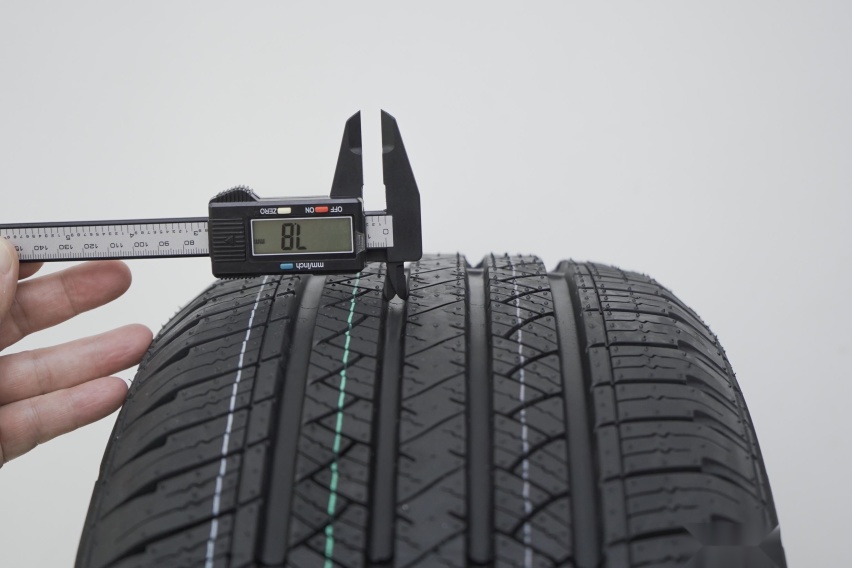

4条纵向沟槽外侧宽、内侧窄,从左到右分别为:8.2mm、7.8mm、7.6mm、8.8mm,整体沟槽宽度设计均匀。
胎肩的横向沟槽能够有效划破水膜,迅速排开积水,提升湿地的抓地性能,提升行车稳定性。沟槽深度方面,呈现出中间较深,两侧较浅的分布,由内到外分别为:7.24mm、7.56mm、7.62mm、7.28mm。

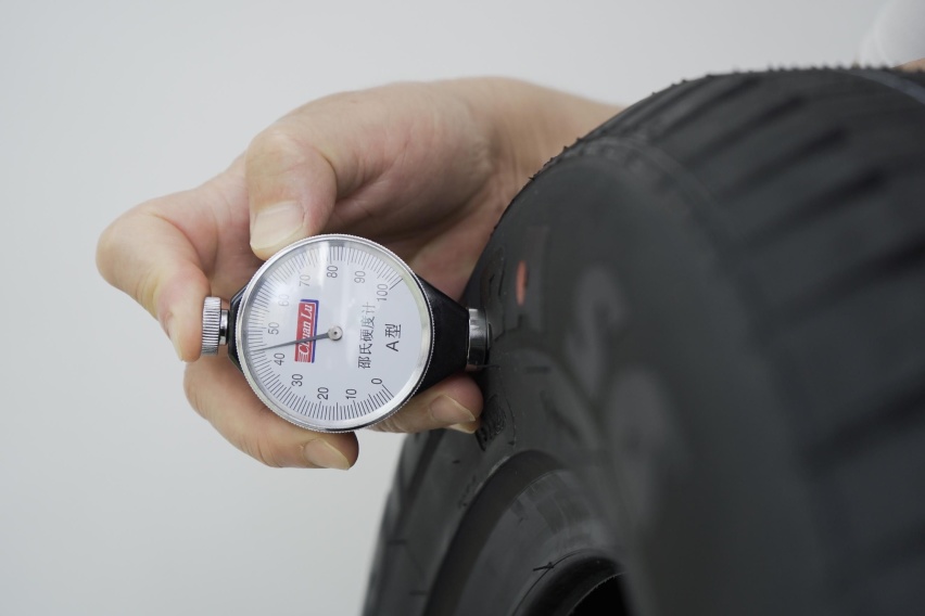

轮胎硬度设计

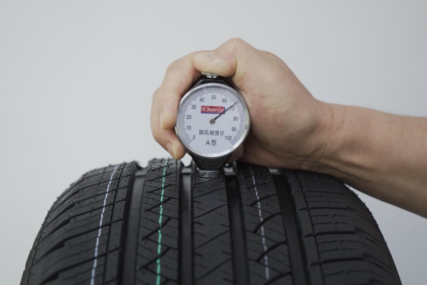

为了保证轮胎的耐磨性,新迪也是下了很多功夫的,比方说在轮胎的胎面硬度上,胎面平均硬度为68HA,要高于同级的其他轮胎水平,不过虽然它胎面偏硬,但是胎壁的硬度数值偏软,只有44 HA,也说明这款轮胎依然是兼顾了一定的耐磨性和舒适性。
胎体层数设计

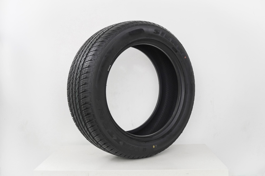

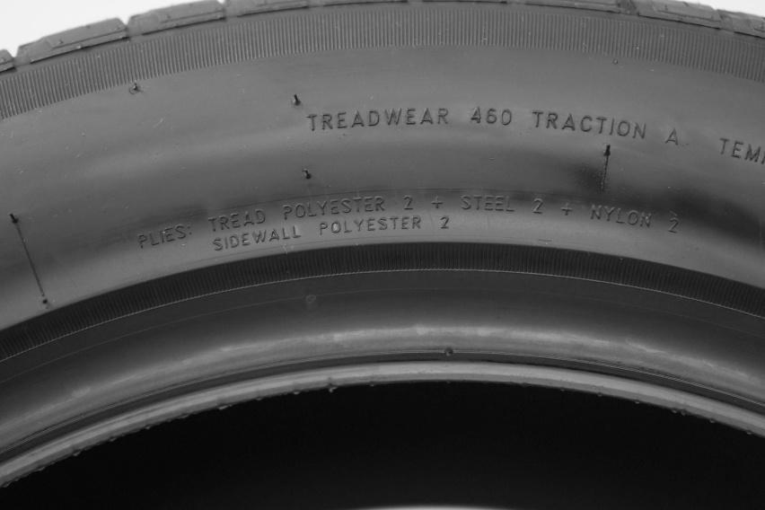

在帘布层数上面,新迪轮胎SIERRA S6也做到了6+2的设计,胎冠为2层聚酯纤维+2层钢丝+两层尼龙;胎壁则是由2层聚酯纤维组成。胎体层数足够,较厚的胎层能减少刺穿的风险,提高抗击打能力和行车安全。
轮胎重量

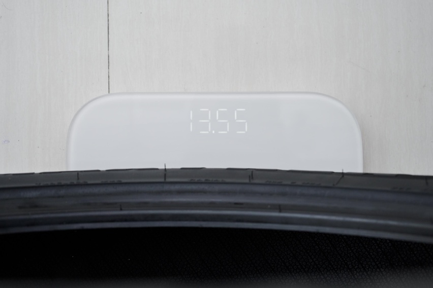

单条轮胎的重量则是达到了13.55KG,整体的重量都是要高于同级产品的,足以见得厂家用料还是非常下本的。
静态部分总结
新迪轮胎SIERRA S6在静态测试上表现还是非常优秀的。首先它细密的花纹就是为静音性能而来。6层的帘布层数以及较高的重量能够增加轮胎的耐磨性和轮胎的寿命;而偏软的胎壁又能带来更加舒适驾驶体验;

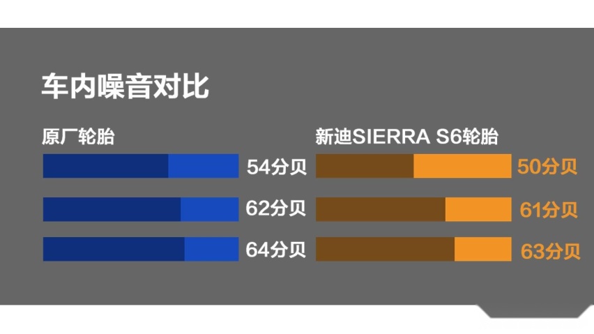

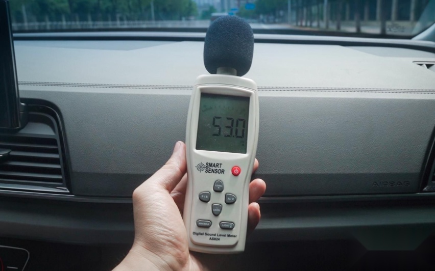

我们将这台奥迪Q5L驾驶在城市道路路面,对它的车内噪音进行测试。我们通过分贝仪的多次测量后可以看到它在60km/h、80 km/h、100 km/h时,新迪轮胎SIERRA S6的噪音分别为50分贝、61分贝、63分贝。原厂轮胎后它的分贝则是54分贝、62分贝、64分贝。我们通过对比不难发现在低速状态下,新迪SIERRA S6轮胎的车内噪音明显要低于原厂轮胎,而当速度提升至80 KM/H以后则差距较小,不过总体来看还是要低于原厂轮胎,在静谧性表现方面,新迪轮胎SIERRA S6还是存在一定的优势的,这样的表现也与它主打静音性的特性是相符的。

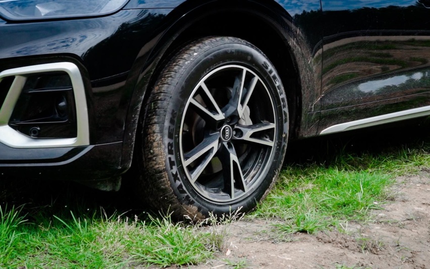

在铺装路面的体验部分,轮胎很好的能将路上,那些小的沟坎还有细碎颠簸,产生的噪音进行吸收,让车内整体的感受是变得要更加舒适和丝滑的。而作为一台SUV车型,自然也要面对一些轻越野的路况。
进入非铺装路面以后,我们可以看到轮胎优秀的花纹设计,配合胎肩部分的大花纹块,可以有效增加胎面的接地面积,使轮胎在低附着力路面也能获得更大抓地力释放性能,让轮胎不会出现打滑,轻松的实现脱困。即使是一些泥路或者是多沙路面,也会让你开起来得心应手。

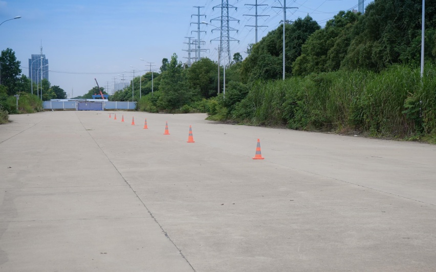

进入动态性能测试对比环节,我们在固定封闭场地内,通过加速、刹车、绕桩多种测试来对比原厂轮胎与新迪轮胎SIERRA S6的极限性能。测试当天天气晴朗、气温25-32℃,测试场地为干燥的铺装路面。

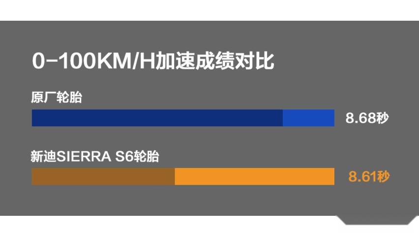

干地百公里加速测试
测试期间使用档位为S档,关闭牵引力辅助以及车身稳定系统,直接采用弹射起步的方式,每套轮胎进行5组测试,成绩取最好的那一组。通过测试我们可以发现整个加速过程中,新迪轮胎SIERRA S6只发生了轻微的打滑,动力传递顺畅,能量转化也较为彻底;最终新迪轮胎SIERRA S6的加速时间为8.61秒,比原厂轮胎加速成绩快了0.07秒。

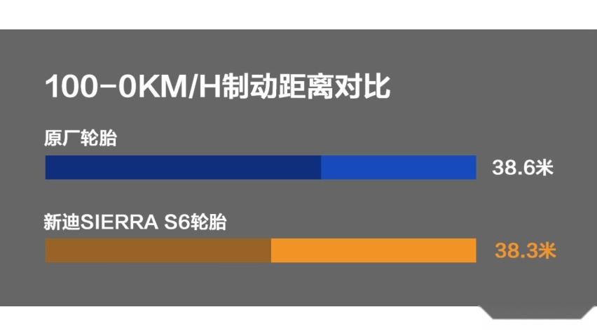

100-0km/h干地制动测试与加速项目使用同一场地进行,当车速达到100km/h后全力进行紧急制动,直至车辆完全停稳。整个制动过程中,这台奥迪Q5L基本上能够发挥最大的制动性能,新迪轮胎SIERRA S6的制动过程非常稳健,多次制动后依然能保持不错性能;最终的最佳制动距离为38.3米,比原厂轮胎的38.6米要短上0.3米,制动效果更为优秀。

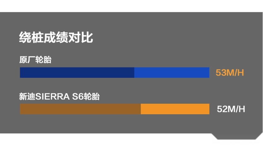

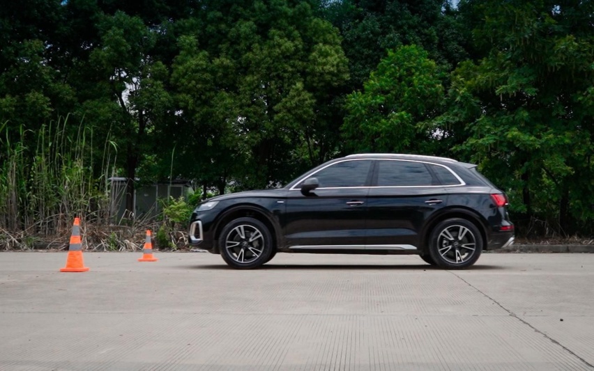

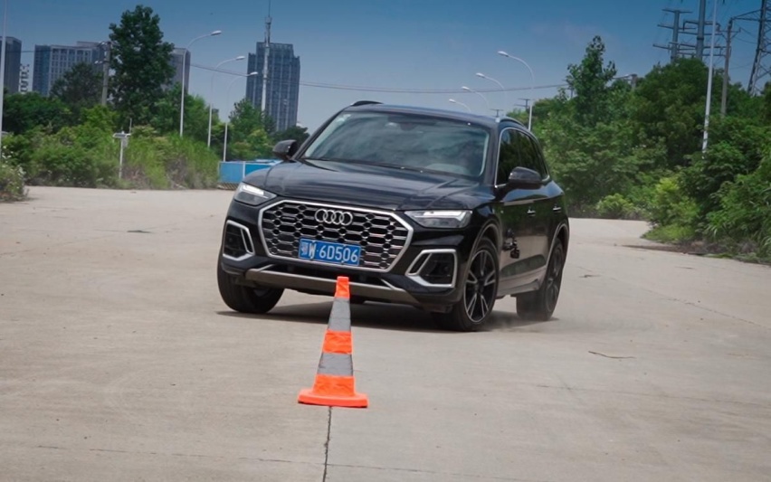

绕桩测试

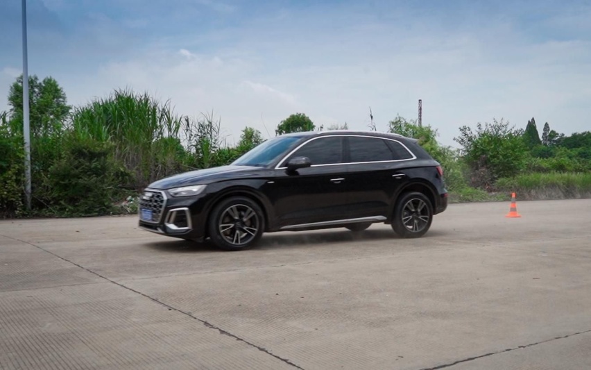

绕桩测试是检验轮胎极限状态下的抓地能力的关键环节。我们通过多次的测试新迪轮胎SIERRA S6的极限,这款轮胎整体的抓地能力优秀,轮胎在激烈操控时明显能够感受到胎侧的支撑性非常足,能够控制轮胎的形变,避免轮胎发生滑移,最大限度保证抓地力。
强悍的抓地力能够为驾驶者带来足够的信心。它的最终的成绩为52km/h。而在本次的测试中,我们发现原厂轮胎的成绩也表现不凡,达到了53km/h。整体看来,两款轮胎的抓地能力是旗鼓相当的。
