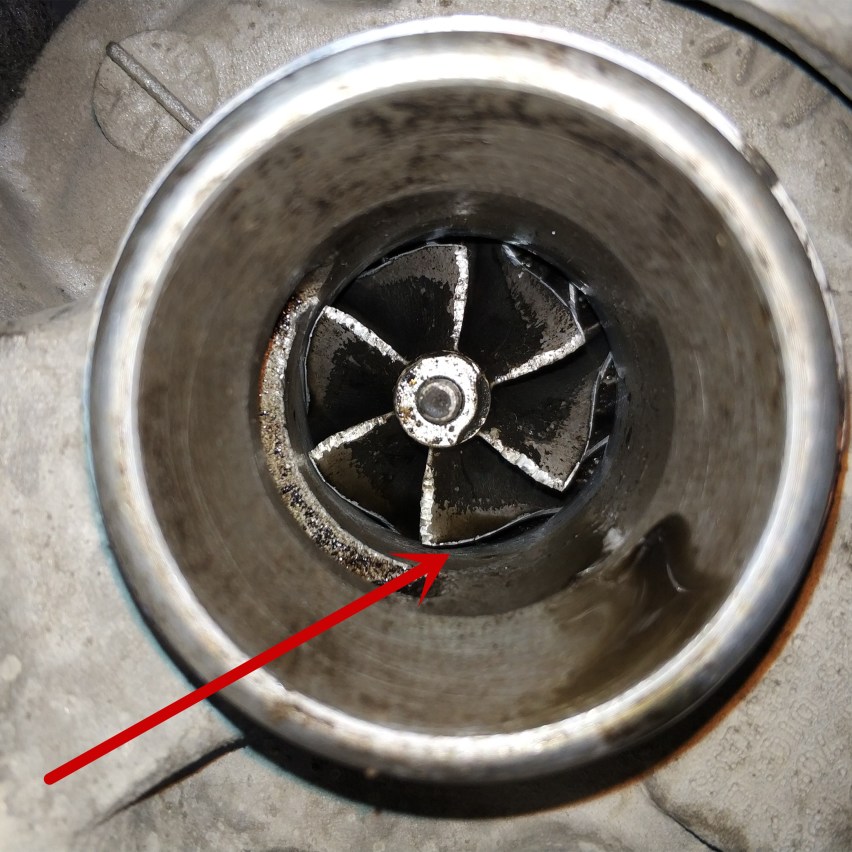

烧机油今天从两个维度来解读,首先从经济成本角度讲,导致烧机油的这几个配件,成本最高的就是气门油封和涡轮增压器,而气门油封在特定车型上才有特定的现象,几乎绝大部分车没有这问题。第二个就是涡轮增压器,它是一个比较高的成本,判断涡轮增压器好坏也很容易,就是中冷管或者涡轮增压器的涡轮叶片旷量大不大,这个配件通常而言也没有什么问题。可以把小概率事件放到后期去考虑,大概率事件出现在油气分离器上(有的车是气门室盖),再就是活塞环堵塞和卡滞问题,10台车里边有9台半几乎与活塞环卡滞堵塞有关系。

从经济成本考虑油气分离器原厂只要几百元,进口的可能在2000元就解决问题了,检查特别简单;从更换和检查的难易程度考虑,气门油封检查相对麻烦点,一定是要在车放一晚上之后再检查相对比较准确,涡轮增压器检查也非常容易,什么时间查都可以,最简单的检查就是废气阀,在不好拆的车子上用负压仪检测,好拆的车子直接拔软管检测就可以,有的车是集成在汽门室盖里的,需要用负压仪测试。缸压和缸壁的检查就更容易了,可以拔火花塞看一下缸壁的情况,再用缸压仪测一下缸压够不够就可以了。
