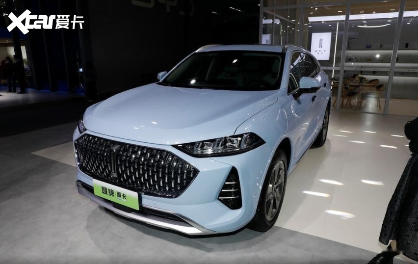

早期的魏牌新能源汽车有一个算一个,都吃了“P2架构”不精的亏,即便有着多模的软件适配,但技术上仍旧无法完全攻克低速闯动以及两套动力之间无缝衔接的问题,这也就给口碑提升留下了较为深厚的屏障。但对于长城这样一个坚守可靠品质的品牌来说,选择P2架构以外的方案,或许真的有些贸然和激进。于是乎,为了改变消费市场对长城新能源技术形成的固有认知,品牌推出了全新的Hi4技术架构,虽然依旧以P2架构为核心,但在原有的P3电机集成了发电和驱动两种工作形式,通过“降本增效”的方式实现了“真四驱”。

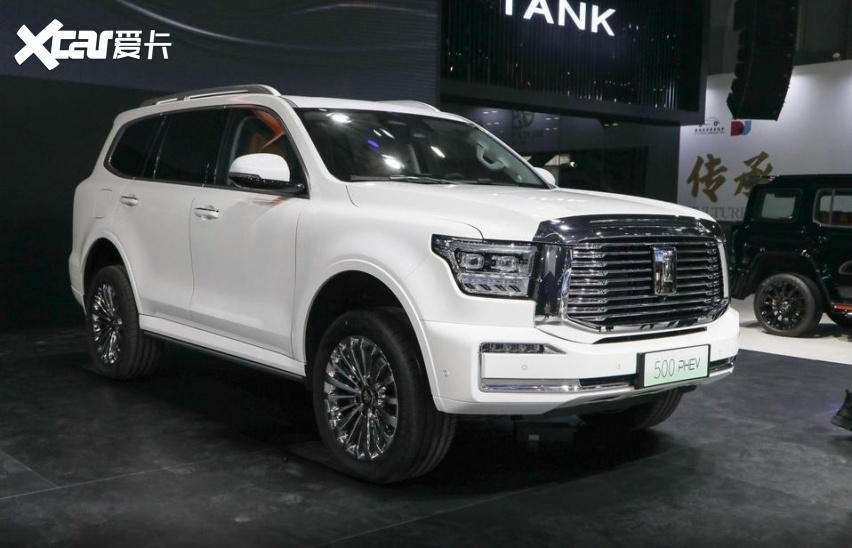

建立在哈弗枭龙MAX取得初步市场认可的基础上,坦克500 Hi4-T的出现水到渠成。得益于Hi4架构核心的“成本控制”优势,被保留下来的P2电机结构不仅可以将真四驱形式放大,而且无论动力电池处于亏电,还是饱和状态,都能实现四驱工作,可靠性较高。作为对比,其竞争对手牧马人4xe就是一个鲜明的案例,设计方案采用P2架构,在混动四驱状态下,最大动力请求维持时间短,电量消耗也比较快,就是典型的前段动力生猛,后段劲头不够持久。

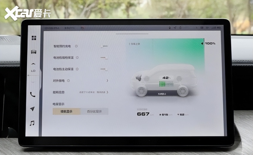

不过,坦克500 Hi4-T在亏电状态下的燃油经济性不容乐观,综合油耗达到了9.55L/100km,或许对比燃油版来说,经济性可观,但在奔着“省油、舒适、可靠”的意向消费群体看来,突如其来的瞬时高油耗表现可不算产品亮点。当然,如果不是以长途越野场景为主的话,这款车的用车成本还算可观。有官方数据显示,对应综合油耗低至2.2L/100km,在WLTC工况下,37.1kWh电池纯电续航110km,满油满电的条件下,综合续航可达790km。
有110km的WLTC纯电续航支撑,使坦克500 Hi4-T能够较为轻松的应对单程往返不超40km的城市出行场景,若再加上私人充电桩带来的便利性,那么日常城市短途通勤的用车成本会得到进一步降低,而且不要因为没有了3.0T V6引擎就小觑它的越野性能。

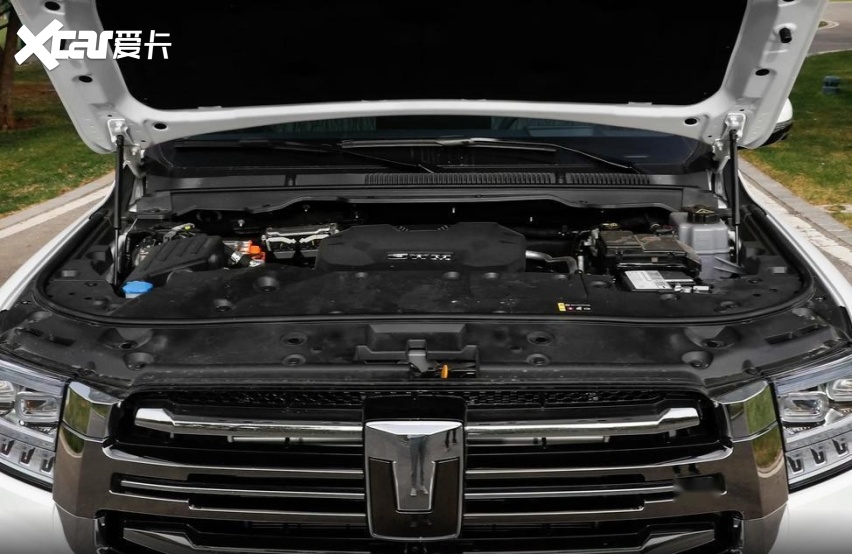

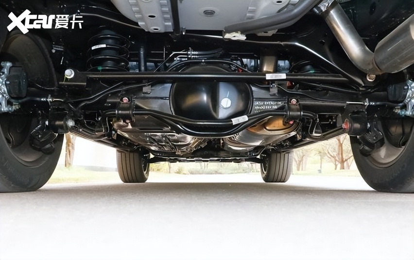

新车原厂搭载2.0T混动发动机+9HAT混动专用变速箱+P2电机组成的Hi4-T架构,系统最大输出功率达到300kW,峰值扭矩为750N·m。而且得益于P2电机的布局,新车的底盘结构和燃油版保持一致,都有机械传动轴的采用,并且都采用前双叉臂+后多连杆非独立悬架结构,接近角达到29.5°,纵向通过角22°,搭配213mm最小离地间隙,越野性能参数可观。

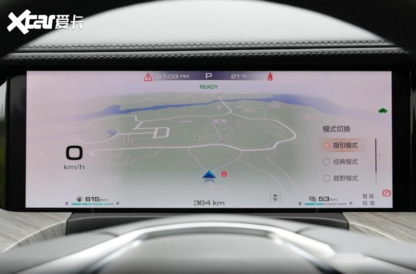

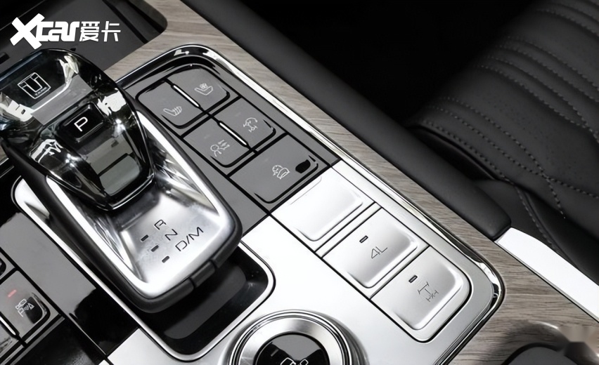

另外针对越野场景,坦克500 Hi4-T还配备了带有机械锁止功能的TOD四驱功能,前后轴之间可以实现0-100%扭矩的切换。并且,新车和燃油版一样,智能四驱都带有中锁Mlock和后桥差速锁,搭配全地形系统,可提供11种驾驶模式,支持低速四驱、坦克掉头、蠕行模式等越野功能。因此有无后桥独立电机和机械传动轴,是甄别Hi4-T和Hi4差异的关键点。比较有趣的是,该车配备的电池包在安全设计的考量下,电池布置在后排座椅和后备箱盖板下方,同时位于非承载式车身两个纵梁之间,电池采用多点固定,不仅防磕碰,也防水防火,确保了电池在越野环境下的安全性。

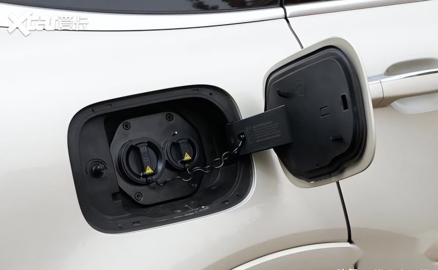

与此同时,当我们驾驶处于亏电状态下的坦克500 Hi4-T来到高速路况,再次发出最大动力请求,整套Hi4-T动力系统的爆发力都相较平淡了一些,特别是在80-120km/h时速区间,无法和3.0T V6动力相媲美。究其原因,是因为电池处在亏电状态后,无法再给电机提供持续性的能量补充,而电机自然也就失去了一部分动力辅助,而且混动系统的逻辑其实并不擅长在高速路况中兼顾平衡燃油经济性和动力性,所以在高负荷的动力请求下,高速行驶条件爆发力平淡。当然,亏电行驶一般都是比较特殊的情况,若常在城市场景中使用,找一个补电场所还是比较轻松的,再加上该车快充只需24分钟就能将电量补充到80%,所以短途出行的便捷性还是可以放心的。

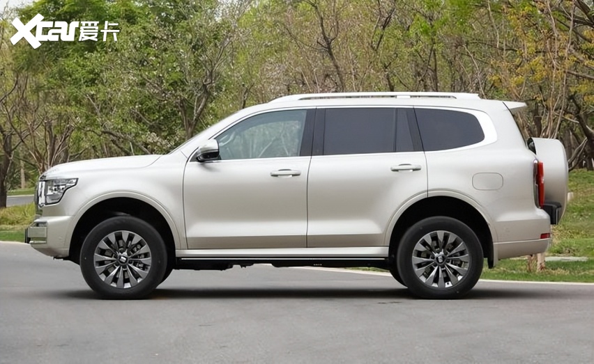

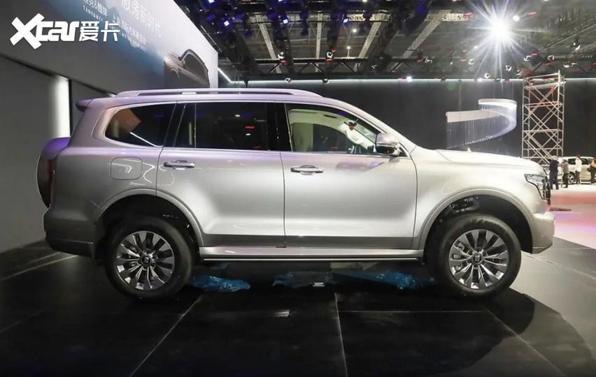

不难看出,坦克500 Hi4-T的驾驶感受和燃油版基本相当,通过动力系统的升级,减少了低速路况下行驶的用车成本,并相应改善了低速工况下的行驶静谧性。而在外观、内饰等方面,新车均沿用了燃油版的设计风格,车身长度相比燃油版有细微变化,在经典横幅式格栅和宽体LED灯组,以及外挂式备胎的加持下,整体呈现出较强的气势。

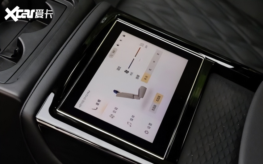

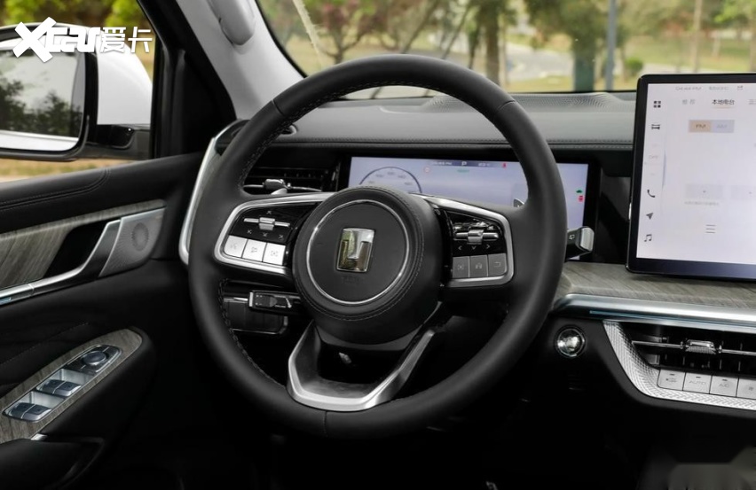

新车内饰中,坦克500燃油版的视觉高级感得到了延续,局部有着金属元素点缀,配合中控台石英钟表设计,观感舒适。此外,新车继续提供12.3英寸全液晶仪表和14.6英寸中控屏,并且带有7英寸后排扶手控制屏。此外,还有石英钟表、带有加热/通风功能的真皮座椅、L2级辅助驾驶、自动泊车、循迹倒车等配置。如果从配置角度来说,新车仍是30-50万价位中豪华感营造得最突出的硬派越野车之一。
