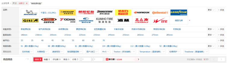

除了车厂的OE配套市场,零售市场也孕育着巨大的潜力。在国内的电商网站上搜索“新能源轮胎”,仅18寸的选项下得到的结果就23页,商品数量超1300件,如此五花八门的新品自然也会出现鱼龙混杂的情况。
