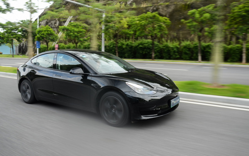

很多特斯拉车友跟我吐槽,说原车的米其林轮胎磨损得太快,换一套价格也太贵,有没有别的平替选择?早些年专门给新能源汽车定制的轮胎并不多,而且价格居高不下。现在韩泰轮胎为新能源汽车定制专属的轮胎,更加注重低噪音、耐磨以及低滚阻的表现,让新能源汽车驾驶感受与众不同。
