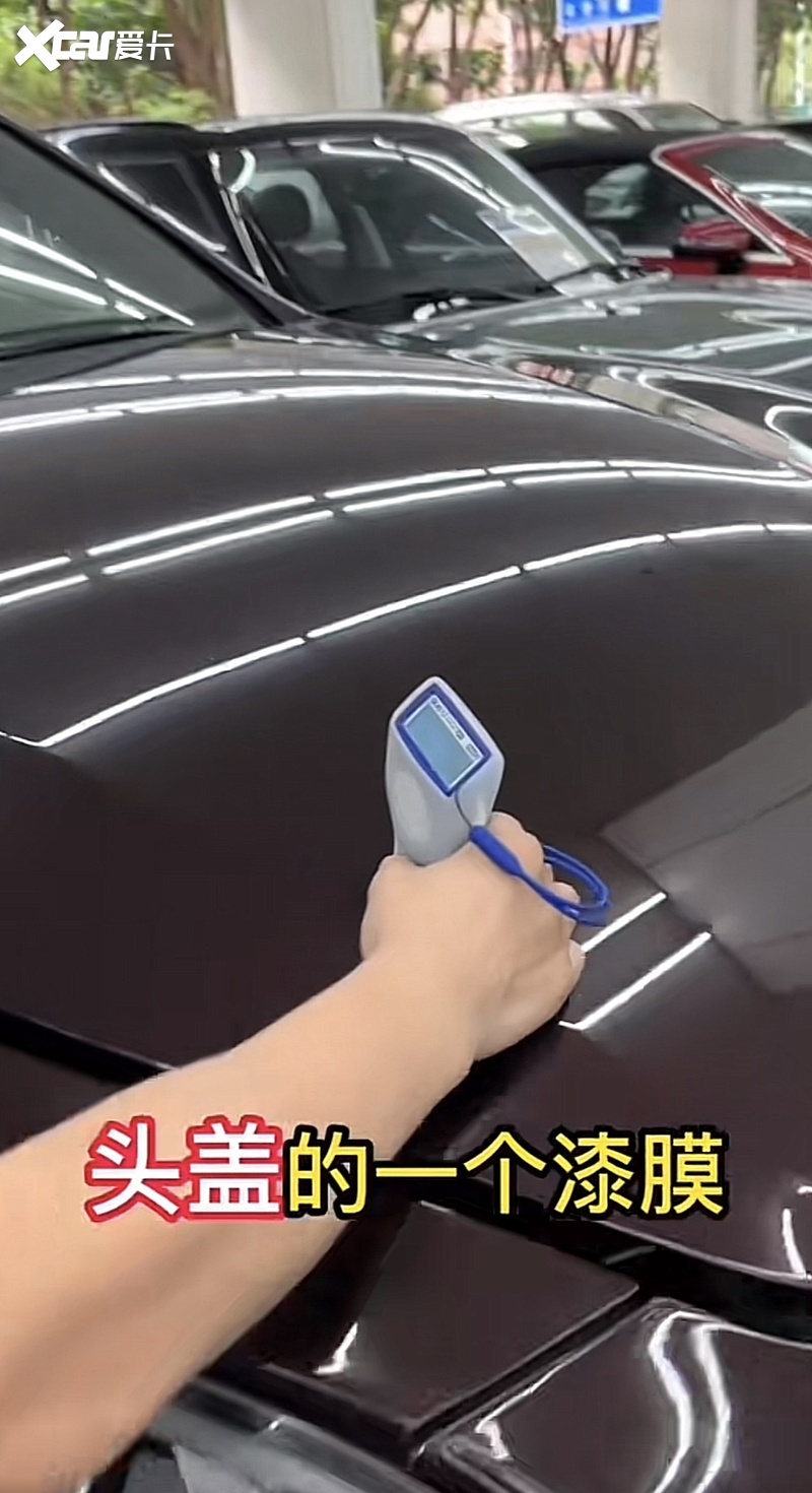

我们往期常说检测车都是由外及内的,所以继续贯彻我们的检测思路,我们先来看一下它的一个车顶漆膜数据,经过检测该车车顶100左右,车顶一般是不会做漆的嘛,然后我们再测一下机盖的漆膜,150、140、190、100……根据数值说明该车的机盖只是做了一个喷漆修复。

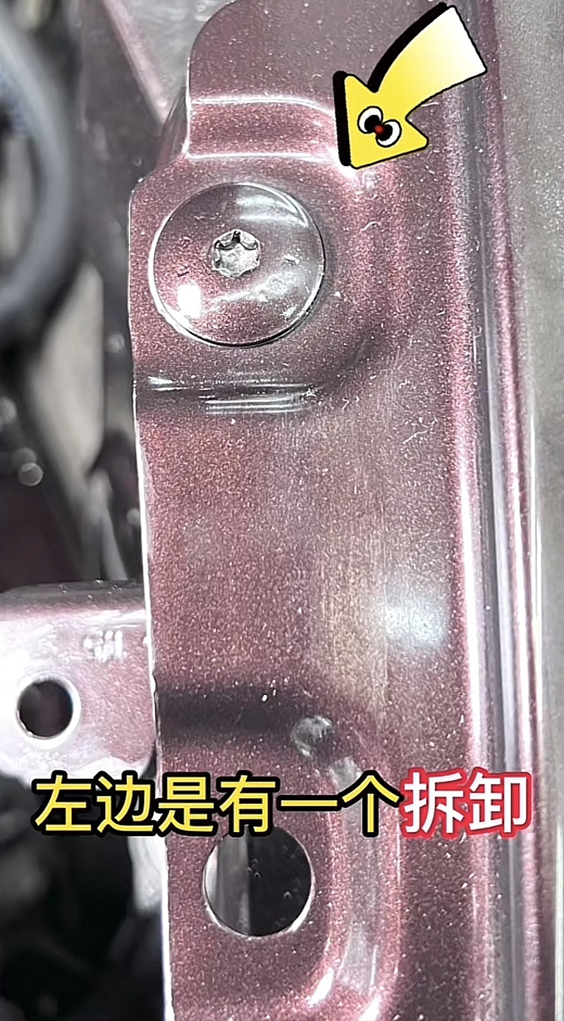

接下来,我们把该车机盖打开,原厂的一些标签已经全部不在了,这也直接说明了该车的机盖已经进行了一个更换,而且还是更换的拆车件。然后,查博士再来检测一下叶子板骨架的一些螺丝,右边的情况是都是没有拆卸痕迹的,那我们再看一下左边,发现左边是有一个拆卸痕迹的。

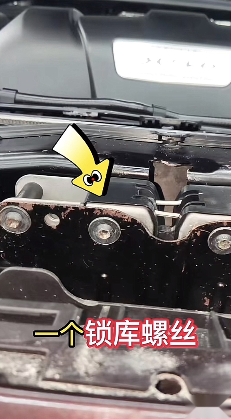

看完机盖,查博士再来带各位检查一下前面两个大灯,车辆如果出事故车,前大灯一般是比较易损坏的,经过一番检测,该车的两个大灯日期,都是2013年11月份的,说明该车的两个大灯都是没有更换的。如果说你买车的时候,听车上老板说,这个车两个大灯都没有更换的一个情况,都是原厂大灯,那肯定说不可能说有什么事故啊之类的,如果消费者这样想肯定会踩坑的,为什么这么说呢?我们以该车为例,继续往下看,经过进一步检测,龙门架的锁库螺丝是有明显一个拆卸痕迹的,此处跟之前我们检测过的一些卡宴老款的龙门架颜色也是对不上的,而且螺丝是有明显的一个拆卸位移痕迹的。

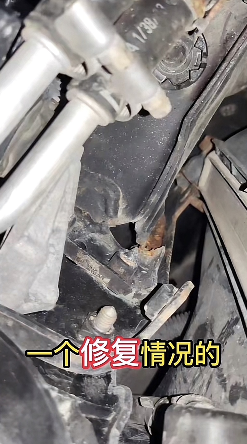

看完上述的,我们继续深入检测,从该车前段位置可以看到该车内部防撞梁,该车的防撞梁颜色、状态现在都是对不上的,而且该车的纵梁它是存在一个严重的焊接、变形、扭曲的,同时有过修复的情况。我们再看右边这个大梁,发现也存在一样的情况,而且该车的悬挂也是有拆卸痕迹的,右边悬挂也是有过拆卸的,说明这台车肯定是拉上那个大梁矫正仪去修这个大梁,因为修复时要把悬挂整体拆下来,前面呈现的是一个镂空状态的修复工艺。
