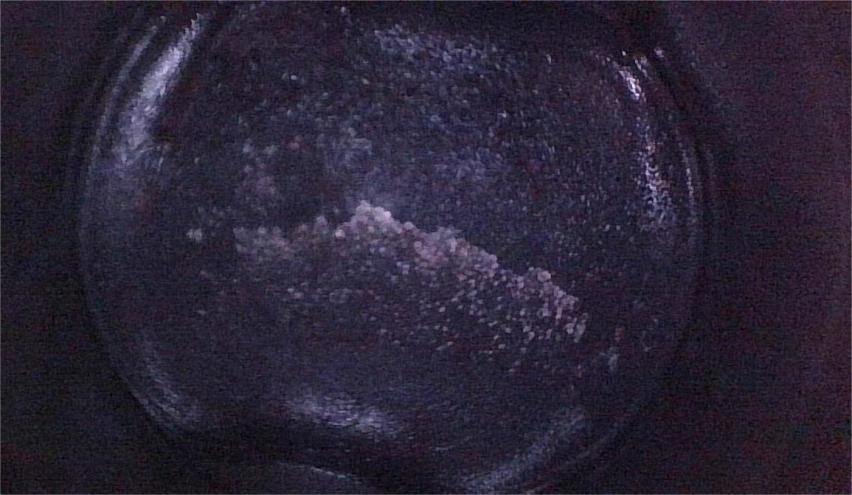

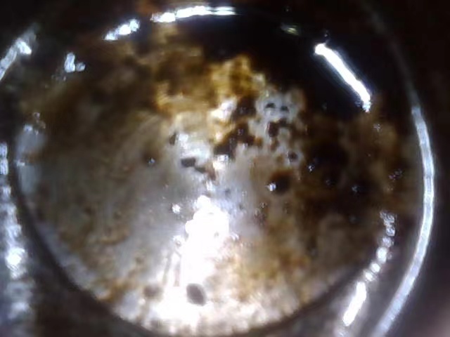

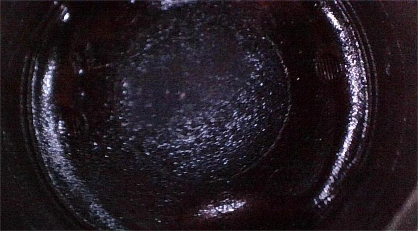

为了让客户使用前后能看到明显变化,内窥镜看活塞顶积碳情况
缸内积碳很多,很严重
每个缸亦是如此,这里不做过多介绍

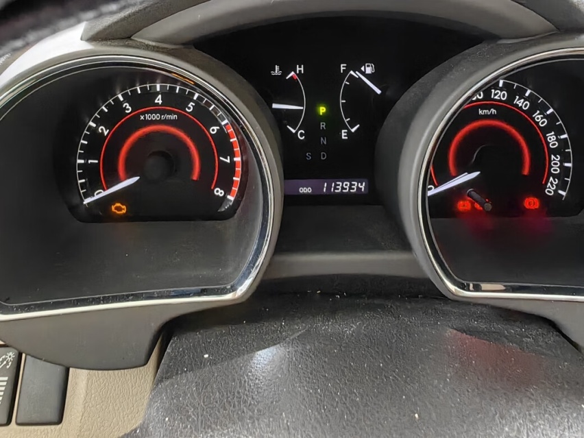

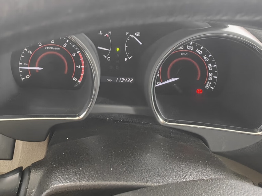

初始修复里程113432km

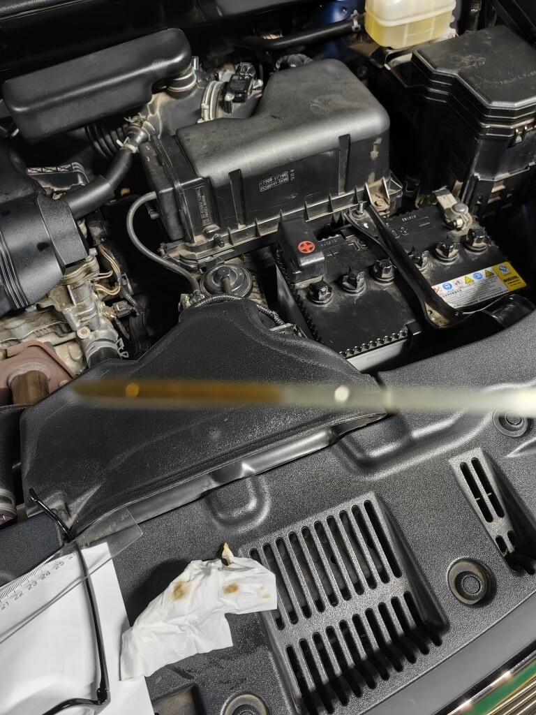

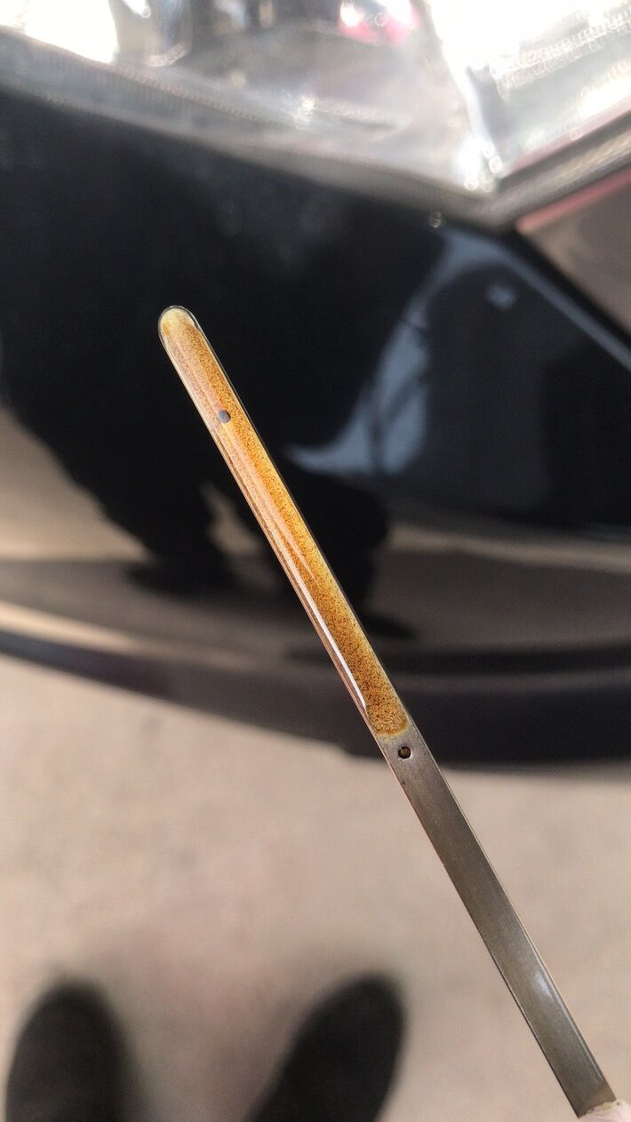

机油尺液位

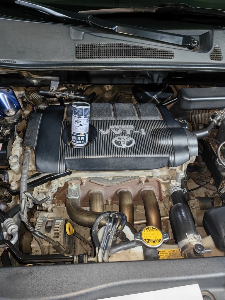

一箱油加三支燃油款修复剂
补上一支机油款修复剂

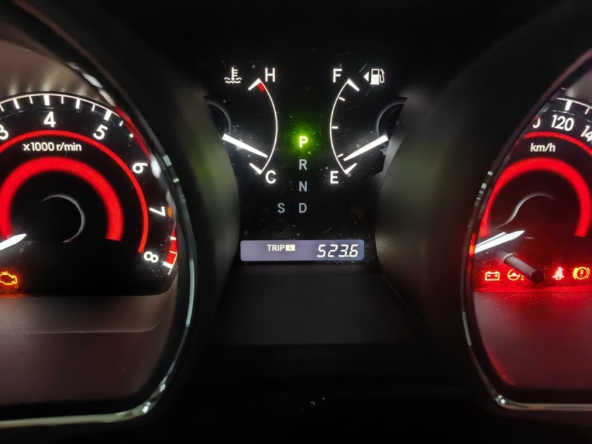

第一箱油跑完行驶502公里
第二箱油开始修复行驶里程113934km

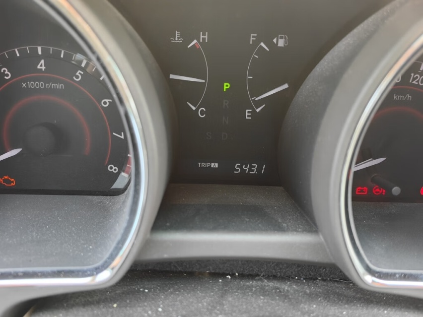

第二箱油跑完行驶了543.1km

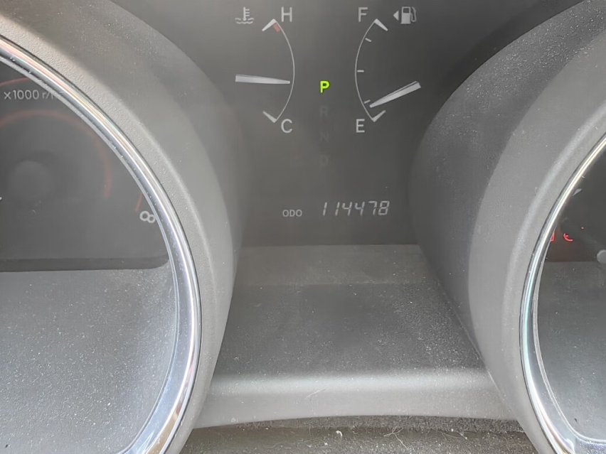

第三箱油开始修复行驶里程114478km
第三箱油跑完行驶了523.6km
客户第三箱油使用后再次联系我们检查活塞顶积碳清洁情况

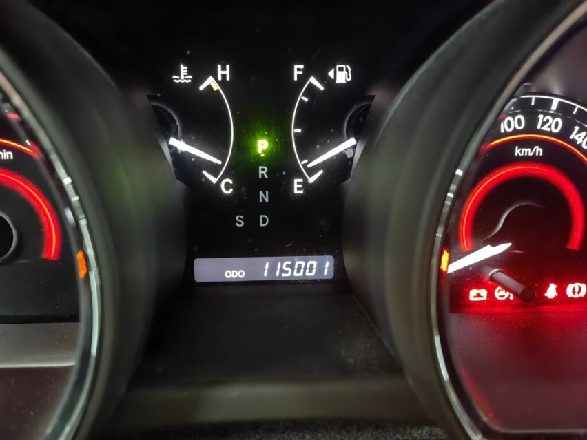

第四箱油开始修复行驶里程115001km
缸内清洁力度很大,相比之前干净了很多
一部分积碳已经被溶解掉还没有排出去
自从补了第二支机油款修复剂之后机油一直很稳定,目前机油液位很正常
