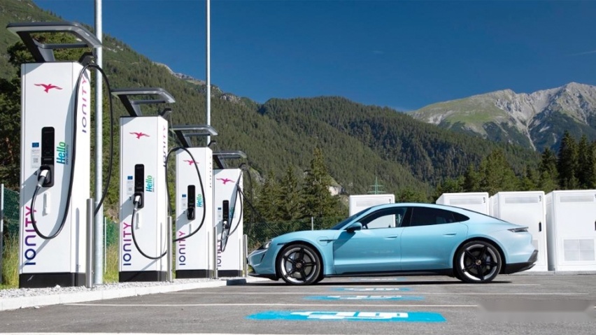

800V高压平台的出现,其实就是为了解决不换电池的前提下能实现更快的充电速度。从保时捷Taycan的出现(835V工作电压),揭开了800V高压电气架构的时代,加速快、充电快,那时候充电5分钟就可以补充120km的续航。
到了2022年,小鹏也推出了国内第一个800V高压平台,5分钟续航200公里。随后,800V越来越多的出现在了我们身边的量产车上,充电时间的问题也很少再被当做核心话题去讨论,而讨论更多的是找高压充电桩这件事。实际上,充电难从技术难题变成了基建覆盖难题,本质上已经是解决了。

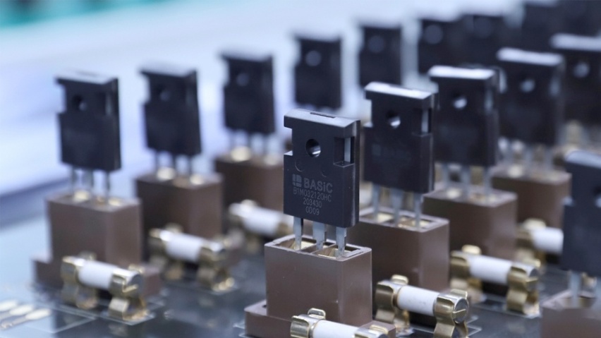

875V,让SiC发挥更好
800V-1000V的高压平台是大功率快充的必经之路,这点我们不可否认,1000V将会是之后市场发展目标。但,除了满足电池的快充以外,高压平台还有额外价值。随着整车高压等级的提升,充电功率也随之提升、性能也会变的更高。

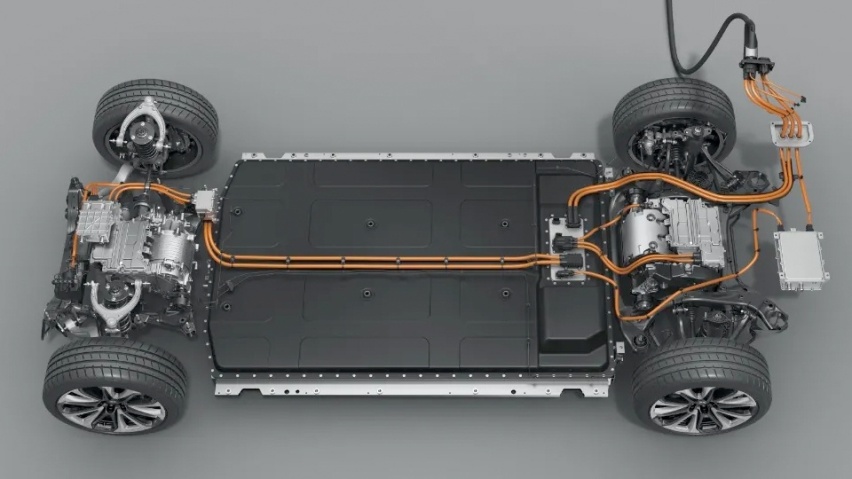

另外附加的好处,是,电池布局需要的线缆、部件会大幅度减少,从而车的重量也会降低,反过来就是对提升续航里程有比较好的帮助。然后SiC功率器件上车之后,高压损耗降低,动力系统的效率提升,性能提高、续航里程更真实。
出色的800V高压平台,都是靠SiC托起来的。
当工作电压来到875V的时候,它依旧还是在800V平台这个笼统的命名方式下。它的充电效率会变得更高、续航里程也存在提升的可能性,这种提升,是在使用更小的电池包的前提下提升的。不过这次的智己LS6,似乎是为了性能取向考量,把加速和极速做的更好(零百3.5秒、极速252km/h),反而没有在缩减电池包体积、重量上下功夫。
首先,在800V平台下,100kWh的电池包能减重25kg左右,减重的效果是非常明显的。这是由于在电压翻倍、充电功率增幅不翻倍的情况下,串联增加的,高压线束的限电流变小且线束规格下降,同时用量还会减少,才有了电池包的减重。

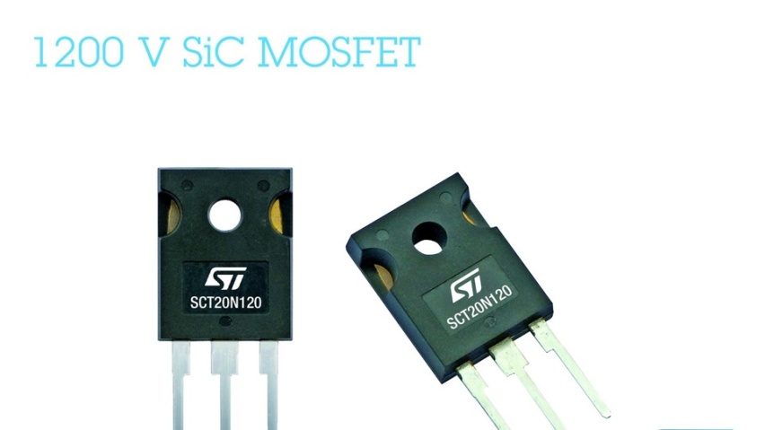

采用SiC方案,在电池容量相同的情况下,其续航里程可提高5-10%。反推,在续航里程相同的时候,电池容量可以减少5-10%左右。而更高的电压,如果用上高效的SiC电器元件,那,高压损耗是会有更好的表现而高压输出的功率利用率就会提升,从而可以让续航里程表现的更好(可以理解为续航更大、续航里程更真实)。
所以说,越是高压平台,就越适合SiC电器元件的搭配。
虽然800V高压平台给电动车带来了补能效率的质变级提升,也给续航里程和加速性能带来了明显改善。但800V的落地推广还存在阻碍,其中之一就是SiC的成本问题。
如果电动汽车架构升级到800V,那么它高压元器件的标准也就会相应地提高,其中包括逆变器、电驱系统、电能转换等在内的强电链路也会从传统的硅基产品换成SiC器件。这样,成本就已经提高了一个档次。
