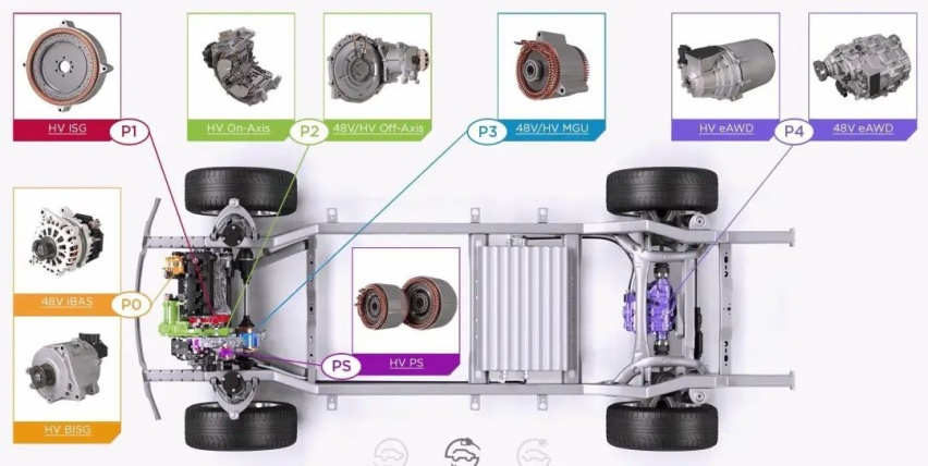

说起国产混动技术,很多人都知道一个关键词:“DHT”。但事实上,DHT只不过是混动专用变速箱的简称,并不包含发动机、电机等其他部件。不同品牌的混动车会选择不同的架构,其中最能够体现出技术路线差异的,莫过于电机的位置。从结果来看,我们可以将这些国产混动车型分为两个路线,一是偏向于市区高效率行驶,另一种则是能让电机兼顾高速行驶的类型。今天我们来讲一下,有哪些国产混动车在高速工况依然能保持较强的动力和较低的能耗。
