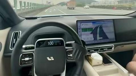

最近,一段理想汽车“无人驾驶”的视频在网络上热传,视频中一辆理想汽车行驶在高速公路上,速度飙升至120公里/小时,可以从中控屏里看到,这台车当时正开启NOA辅助驾驶系统。驾驶位上绑着安全带,但座椅上却没有人,方向盘上倒插着一瓶饮料。与此同时,副驾驶位的乘客正在淡定地使用着手机,在该乘客前方的副驾屏幕上,还播放着《狂飙》。
理想官方对此回应称,驾驶者绕过了监测系统,官方坚决杜绝这种行为,并称车辆目前的功能仍是辅助驾驶,不是自动驾驶。
面对这种无人驾驶状态的理想车型,早在2021年官方就有过提示,当时驾驶者不在驾驶位上,但开启了理想ONE的高速NOA功能,并且还把视频发到了网络上。另外在去年,一台理想ONE在高速上径直撞上了作业的工程车辆,事后调查发现用户是开启了NOA功能,但用户一直处于方向盘脱手的情况,如今“脱手、无人驾驶”等类似的问题,又出现在了理想L系车型上。

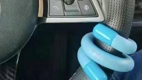

而这两种方式都会遇到同一个“克星”,就是有一定重量并且能施加一定重量的物品,比如我们看到的把水瓶倒插到方向盘的槽里,把有一定重量的捆带捆到方向盘上……这些操作都能够骗过方向盘的监测系统,甚至我们会看到一些用户用腿蹭着方向盘,也能够骗过手部检测。
这种骗过手部检测的方式,其实是不合规的,就像开车不系安全带,而是用安全带卡扣来骗过监测系统一样,因为这两项监测是强制性的。但是另外两种监测,一个是DMS眼部监测,一个是3D ToF的车内感知就不是强制性的了。

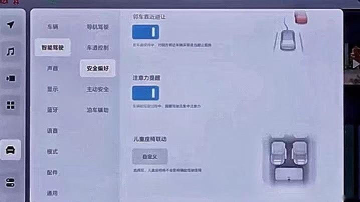

DMS监测是直接可以在车机中辅助驾驶的菜单中直接关闭的,而另外的3D ToF车内感知则是可以从隐私菜单中进行关闭的,因为这两项监测是有误报的可能,比如说驾驶者可能并没有疲劳,但是系统认定驾驶者已经累了,则会不断地报警,因为这主要是算法的问题,眼部监测这种算法对于各不相同的个体来说,确实没法做到一个比较全面,适合没有个人的算法,所以可以把它关掉,而理想特有的这个3D ToF系统也有类似的问题。

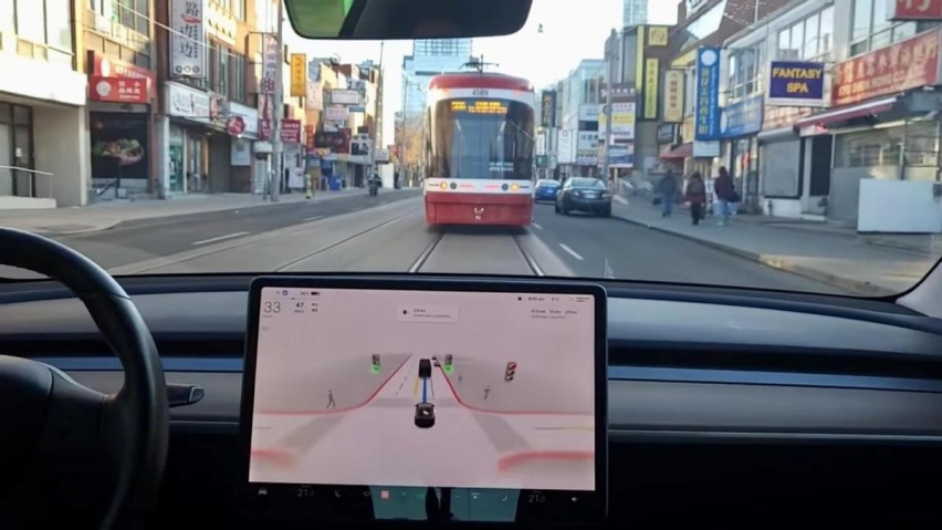

其实,特斯拉在海外对于辅助驾驶和车主驾驶习惯的管理方式是值得借鉴的,在特斯拉FSD的测试中,特斯拉特意推出了一套驾驶行为评分系统,只有得分较高的车主才有机会升级体验最新版的FSD测试软件。这套评价系统会通过4个维度,再结合车主在1000英里内的驾驶行为,从急刹车的次数、激进的转向行为、不安全的跟车(行驶中距离前车过近)以及在车辆激活辅助驾驶后,车主脱离驾驶状态的次数这4个维度进行评分,在车机或者手机App中是可以看到分数的,如果综合分数太低,那么车主就无法升级使用FSD Beta功能,特斯拉从这种角度来约束车主安全驾驶。
