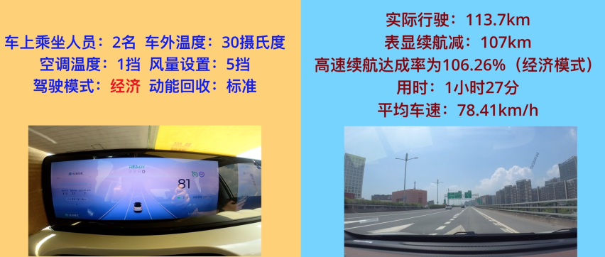

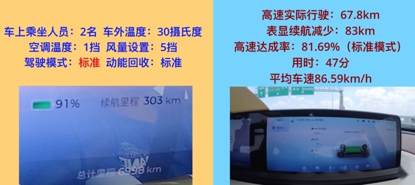

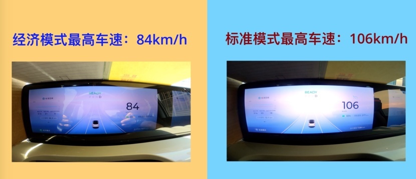

首先,我们上高速时的电量为100%,当天气温是30度,车上坐着两人,空调温度一档、风量5档,动能回收强度为标准。因为五菱缤果不同的能量管理模式对应的极限车速不太一样,为了更加有参考性,我们在高速上分别用标准模式(极速106km/h)和经济模式(极速84km/h)进行了续航测试。同时,由于上下高速时的行驶距离不长,参考意义不大,因此我挑重点来给大家分析。
在标准模式下,我们以86.59km/h的平均时速行驶了67.8km,表显掉电里程为83km,电量从97%掉到72%,打折率为81.69%。而在经济模式下,们以78.41km/h的平均时速行驶了113.7km,表显掉电里程为107km,电量从67%掉到35%,打折率为106.26%。
从在标准模式和经济模式下的五菱缤果在高速上的表现可以看到,它们的续航达成率是不太一样的。原因在于两种模式下所维持的最高转速的最大功率是不一样的,我们在测试的时候发现,如果是在经济模式下顶着84km/h的时速去跑,能明显感觉到电机驱动是断断续续的,而在标准模式下顶着106km/h去跑,这种感觉就不明显了,因为功率的波动从而决定了这两种模式的电机能效策略的不一致,因此经济模式下的续航达成率比标准模式下的续航达成率更高。
还有一种情况就是,同一模式下,平均时速的不同,对续航达成率是有影响的。例如我们在快速路以62.35km/h的平均时速跑了53km,电量从35%掉到20%,表显掉电里程49km,最终续航达成率是108.16%。

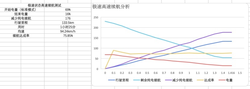

另外,我们还测试了一下在标准模式下以尽可能100km/h去跑,最终以94.24km/h 的平均时速实际行驶了133.5km,表显掉电里程176km,电量从69%掉到16%,最终续航达成率为75.85%。结合上述的标准模式达成率对比可以看到,同一个模式、时速不同,也影响续航达成率。

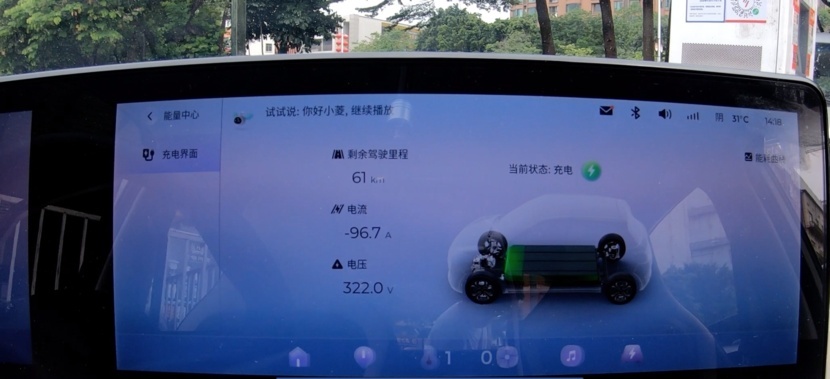

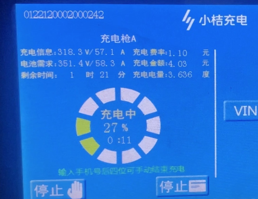

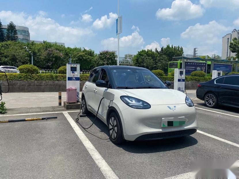

至于五菱缤果的充电效率,首先它与宏光MINIEV不一样的地方在于,搭载31.9kWh电池的版本,即CLTC续航333公里的版本是支持快充的。根据我们在小桔充电(120kW)实测,五菱缤果从电量13%充到95%的用时是1小时22分,从30%充到80%用时是47分钟,峰值充电功率是32kW,峰值电压是329V、峰值电流100A。
但峰值32kW的充电功率持续时间并不久(2.5分钟),从我们做的充电分析图可以看到,充电功率的提升要不提升电压,要不提升电流,当充电功率达到峰值时,电压在维持,而电流在下降。因此,缤果在13%到30%的充电区间,缤果的充电功率可以维持在30kW左右,而从30%-80%,充电功率会随着电流的下降,从30kW下降到20kW左右。考虑到它是风冷电池以及热管理的方式,我认为这种表现是正常的。
不过,我们在其他时间对缤果充电时出现了充电不正常的现象,也请懂行的网友们帮忙解答一下。我们在一次充电过程中出现了充电功率跑不起的情况,一开始我们以为是充电桩的问题,后来换了两个充电站以及四个充电桩最大充电功率也只有20kW,从充电桩的窗口显示来看,应该是车辆请求的充电电流过低的问题。而在静置一个晚上后,第二天充电又正常了,所以出现了在一周的深度试驾中,充电有时正常有时不正常的问题。

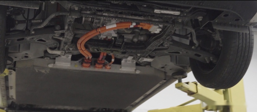

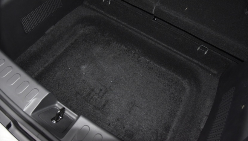

在我们升底盘的时候发现,缤果在后备箱空间上做了一些取巧,它向下进行了挖空,以此来弥补宽度和深度上的不足。对此,我个人认为是值得点赞的,它是在有限的尺寸里尽可能地利用每一个实现空间扩大的地方,这总比白白浪费好。

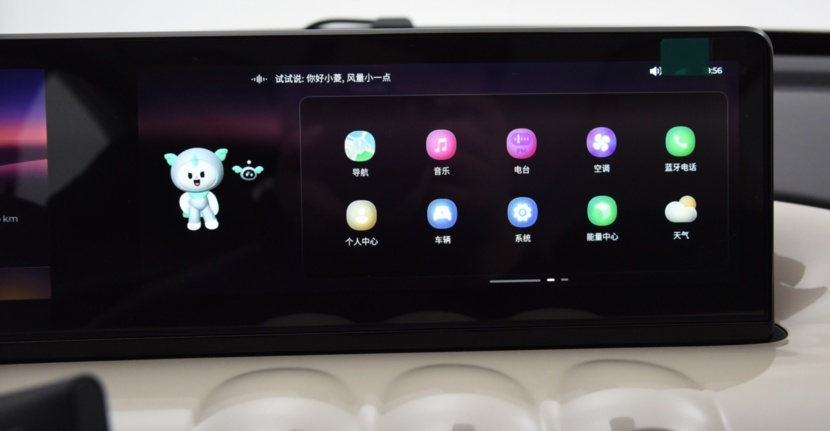

在智能配置方面,这个版本的五菱缤果是具备10.25英寸的中控屏和Ling OS车联网系统的,在功能上譬如导航、音乐、电台等一些开车常用功能它都具备的。另外,车机的UI设计是比较萌的,不过在流畅度上一般,总体来说,结合缤果的价位,我觉得这个表现是可以的。

为何这样说呢,一个重要原因是333km版本的电池更大,即便是两种续航版本的极速设置是一样的,但333km版本的电池更大,这意味着高速跑长途的时候会更从容一些。另外,从我们上述能耗实测的时候看到,它在不同的驾驶模式下,所能达到的极速是不一样的,譬如经济模式的极速是84km/h,标准和运动模式的极速是106km/h。

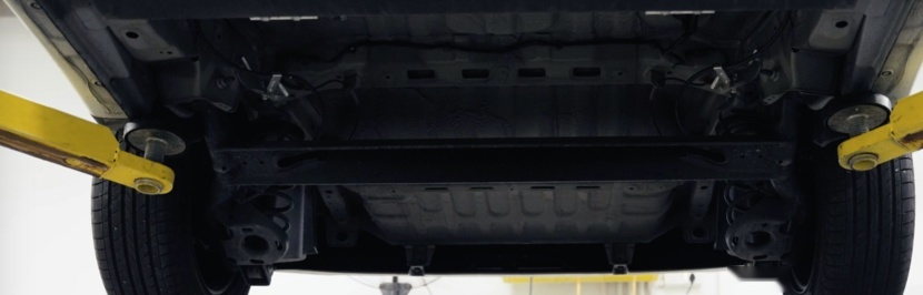

最后,再说说悬挂部分的问题。缤果采用的是前麦弗逊后扭力梁的悬挂结构,这算是这级别车型的惯用设计,我们把它的底盘升起来后发现,后扭力梁悬挂是远离了轮心、靠近衬套,好处就是避免在过减速带时过跳的问题,这算是考虑到乘坐舒适性的问题。而在实际体验中,缤果开起来不松散,比较紧致的,就是不知道这种紧致会不会让大家觉得悬挂硬,所以,有条件的,还是建议大家直接到店体验一下。
