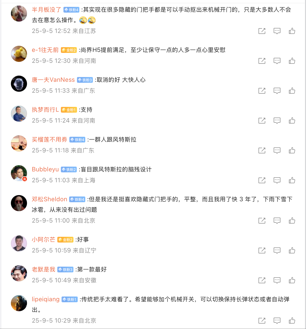

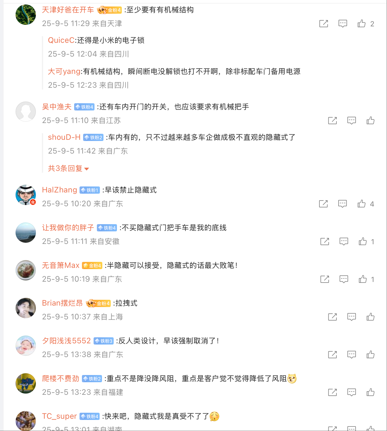

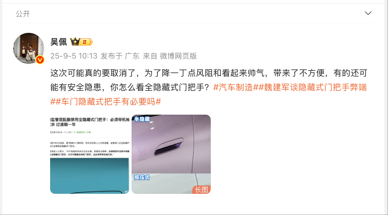

有媒体爆料说,监管层在酝酿禁用隐藏式门把手。看来,这是隐藏式门把手要迎来大幕收场了?我也发了微博,留言区很多人表示认同。

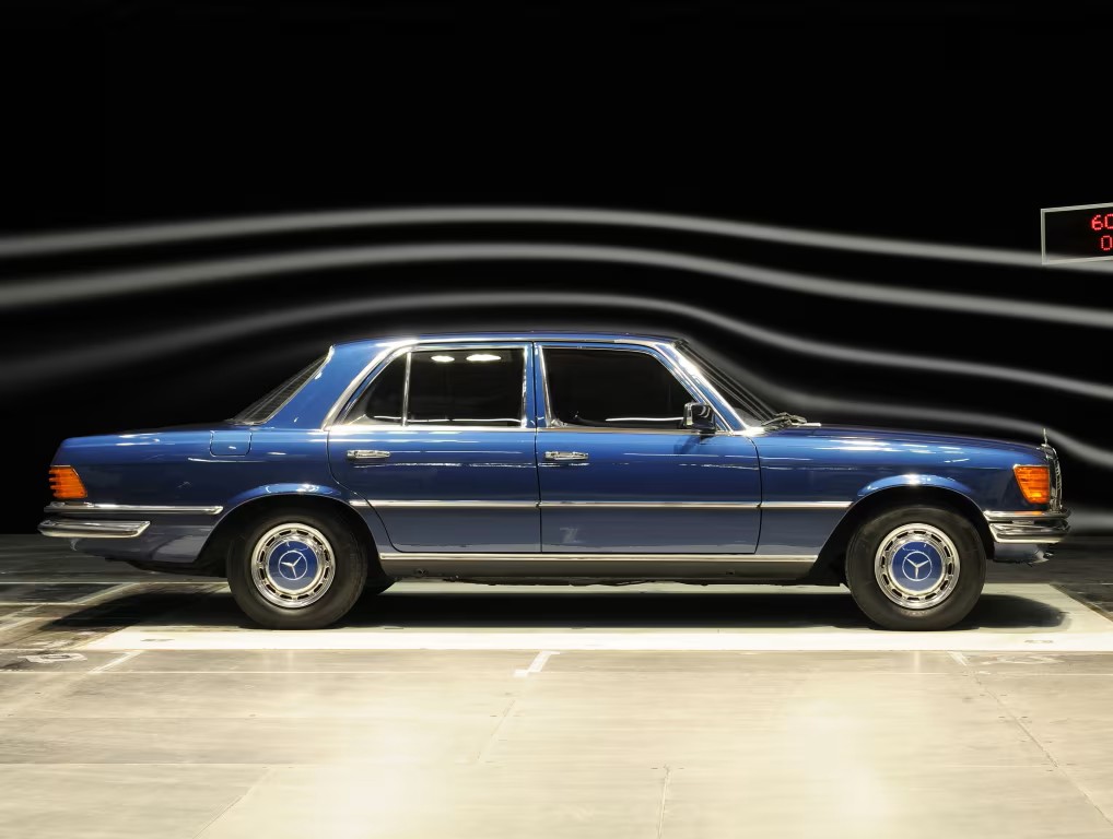

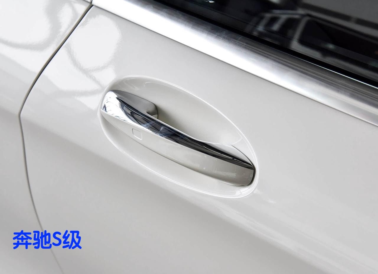

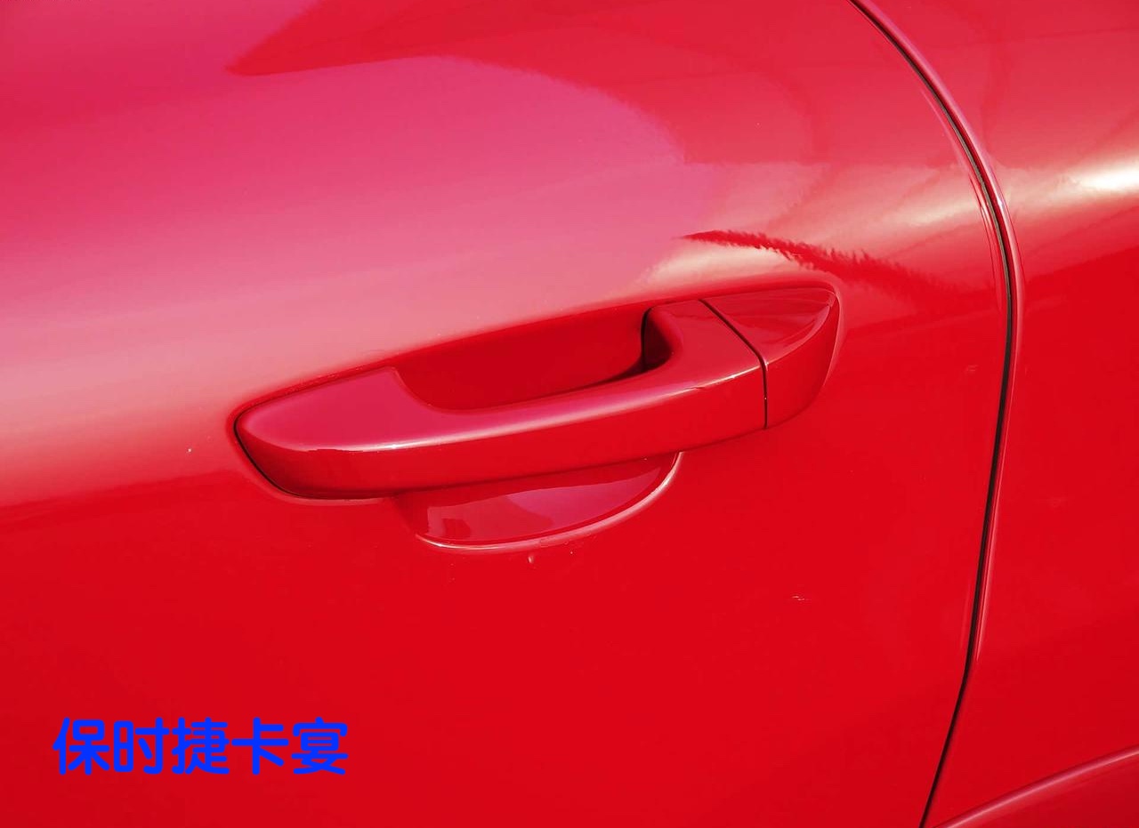

在隐藏式门把手出来之前,世界汽车的拉手是这个样子的:

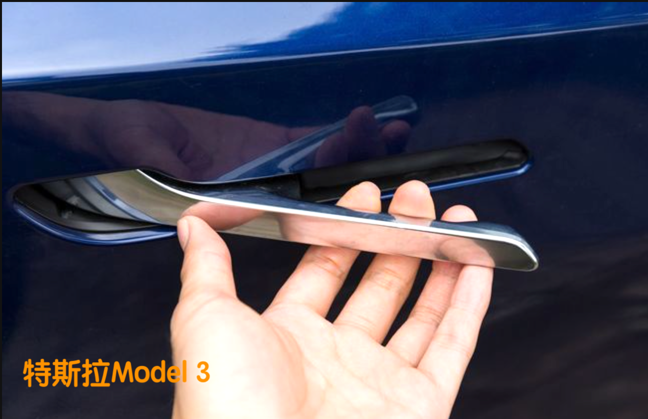

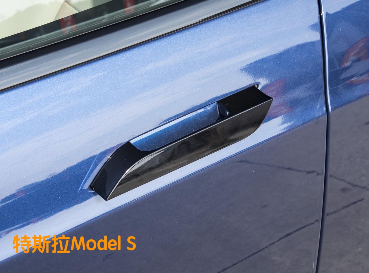

他们通常的方式是通过外力直接拉开,但是来到新势力的时代,特斯拉带头挑战了这一项规则,它采用的方式是这样的:

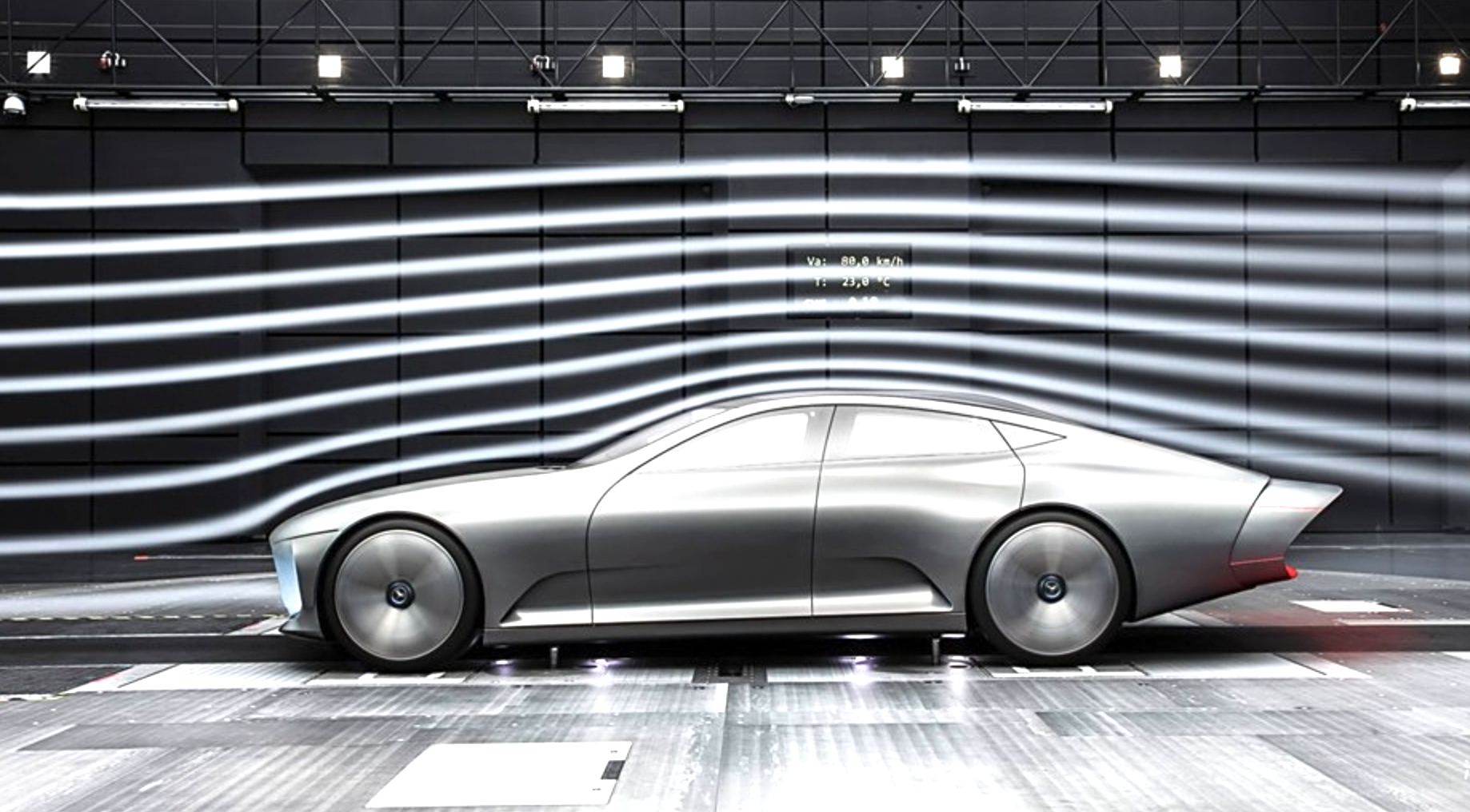

特斯拉为什么要做这样大胆的设定?根据官方的说法它可以减少风阻系数。
在过去油车的时代,风阻系数影响并不大,但是在电车里,风阻系数是可以改善续航里程的。

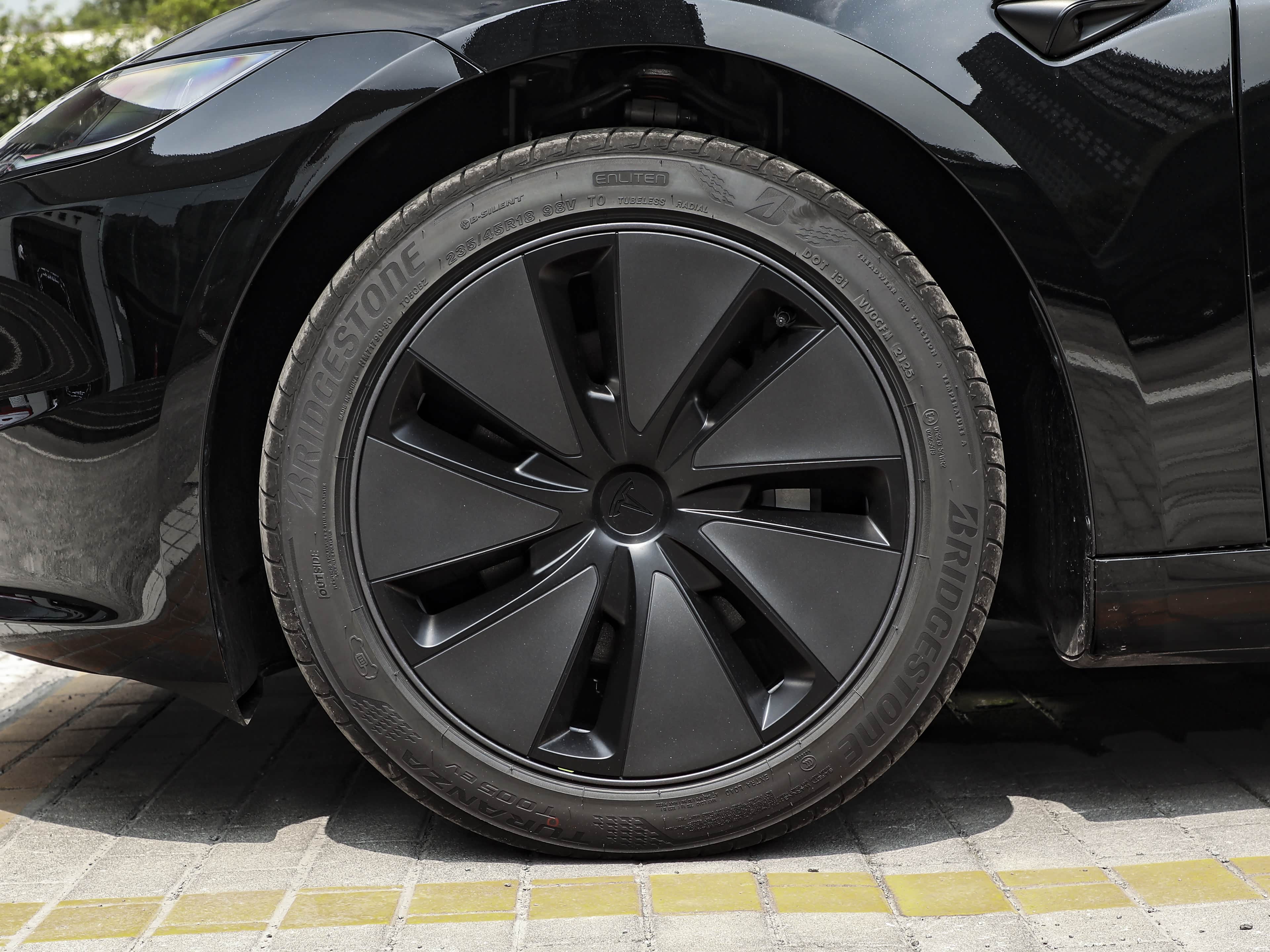

在电车上,设计师们把每一丝风都当成电量来抠:流线型车身能把续航多薅出30-50公里,轮毂罩一盖又能添15-20公里,主动进气格栅(AGS)一开一合再攒5-10公里。于是,隐藏式门把手顺理成章地成了这张“风阻抠电清单”里最便宜的一项。

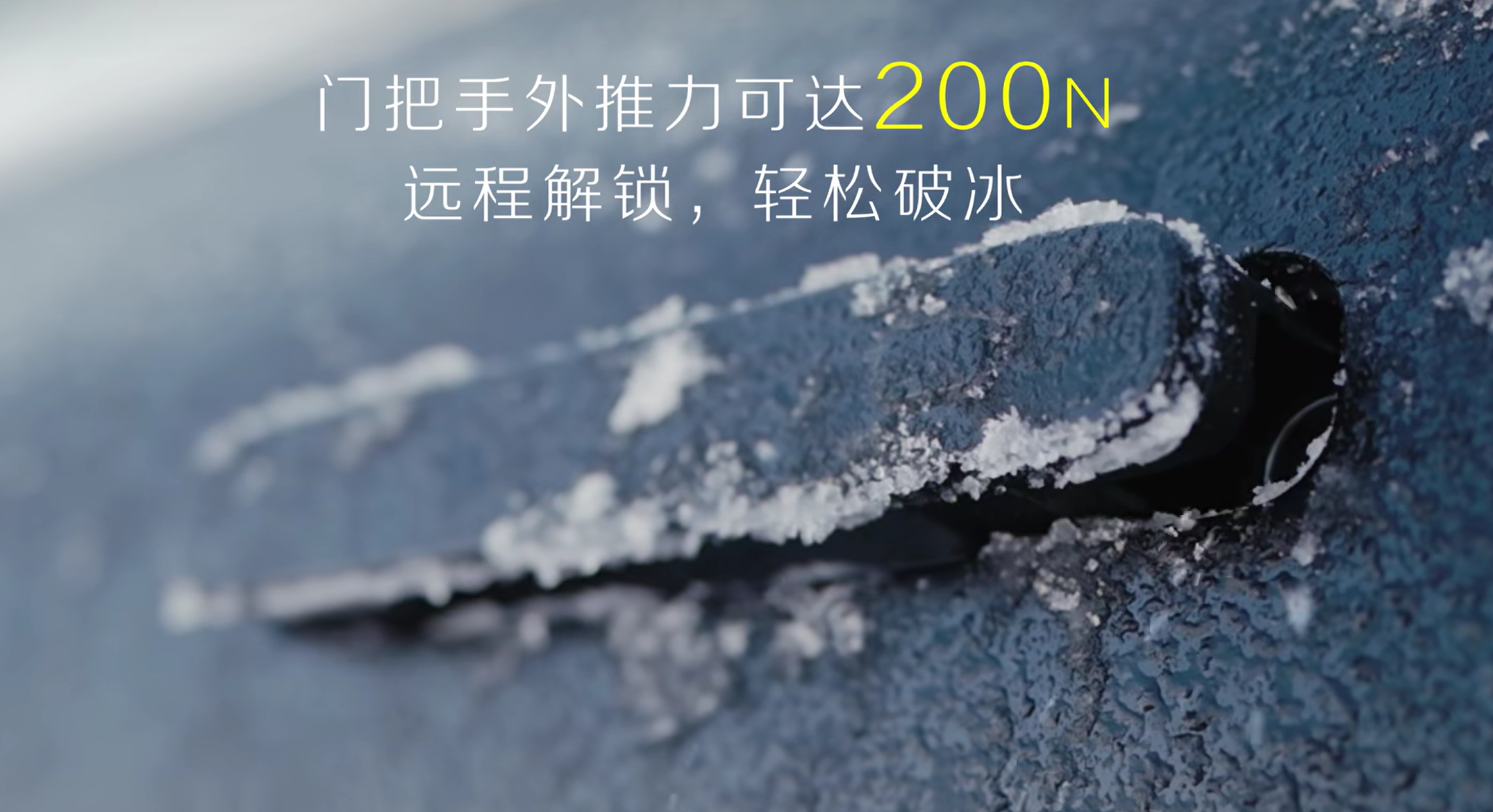

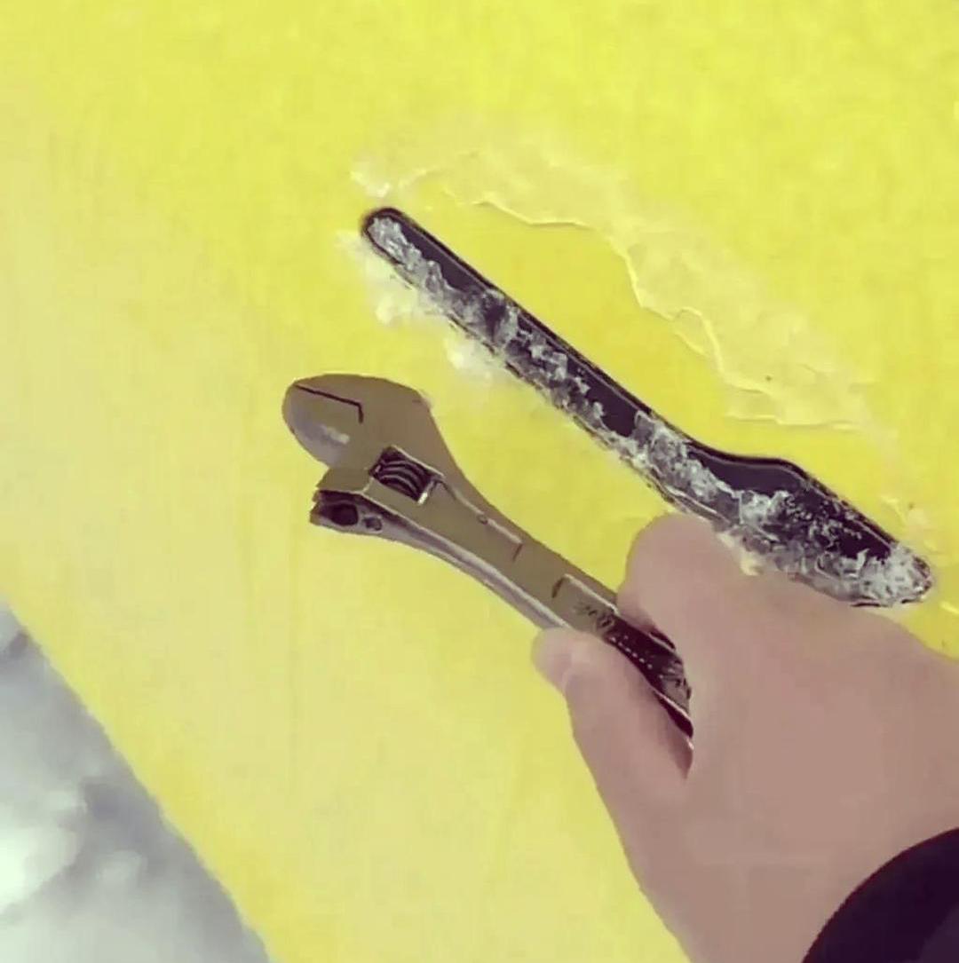

比如东北老铁都会遇到的冰冻问题,当汽车的余温把覆盖的雪融化成水,再次被冻结成冰,整个门把手就被一整块厚厚的冰块覆盖。
不过即便如此,汽车厂家的做法也没有因此发生改变,他们习惯用一个错误来弥补另一个错误——不断增大隐藏式门把手的弹出力。
经过了长期不懈的努力,供应商们已经可以把弹出力从80N做到200N,并号称再坚固的冰块也阻挡不了隐藏式门把手——这里就有点像周星驰《食神》里面的那道由几种鱼做出来的菜了,我需要的是弹出力吗?我需要的仅仅是一拉就能打开的一道门而已啊。

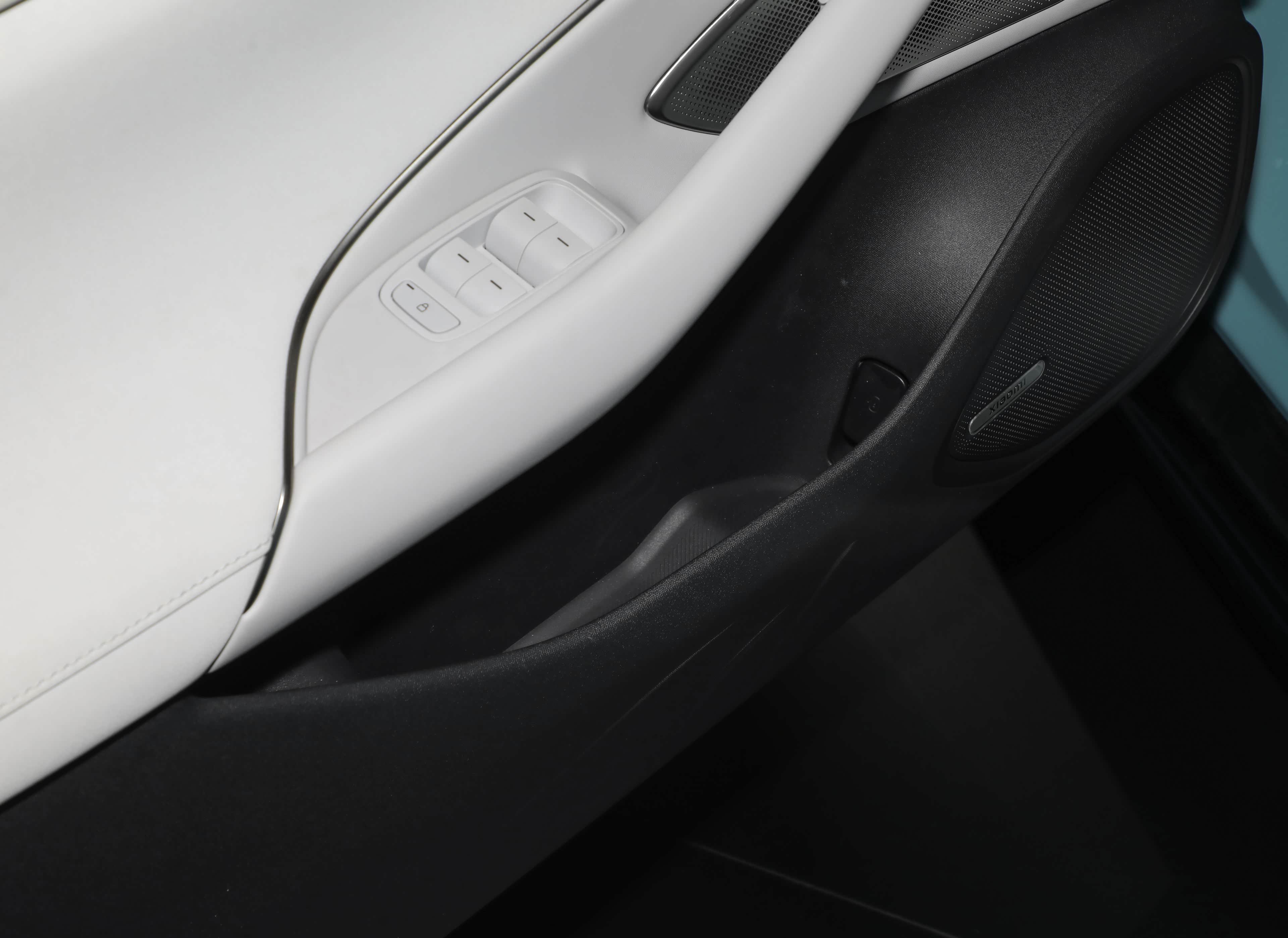

不过基于这个问题,供应商依然用的是叠buff的方式进行解决,他们会在门把手的下方做一个内扣的拉锁或者扳手,并声称如果车门发生危险,依然可以在车门内侧找到一个机械开关。当然这仅限于车内的人员,车外的施救者是没有办法帮助开门的。

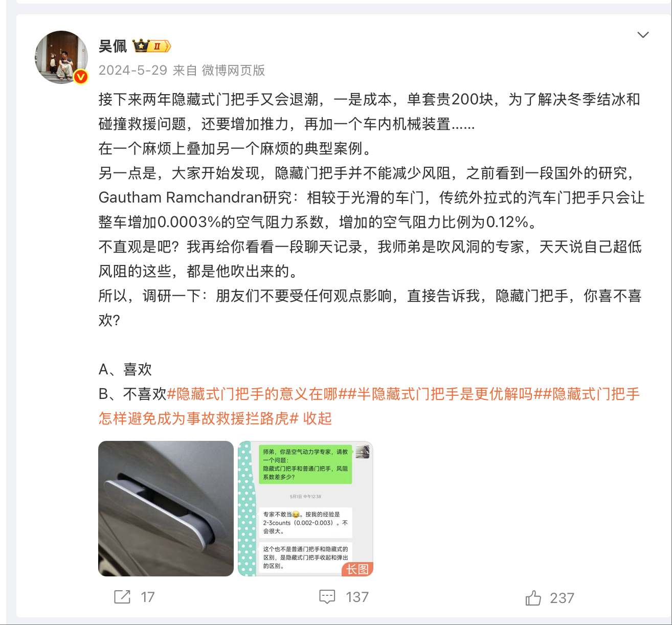

那么隐藏式的门把手到底能够带来多少的风阻降低呢?这个问题我还真请教了风动实验室的师弟,他说,理论上来说是会有很大的影响,但实际上来说它也仅仅只能影响几个counts,对风阻的贡献其实非常有限。
尽管我也曾在微博表达过类似的观点,但人们心中的成见仿佛一座大山——没有人去深究它到底能带来多少帮助。它只需要平整地出现在门板上,给到心理暗示,这,就已经足够了。

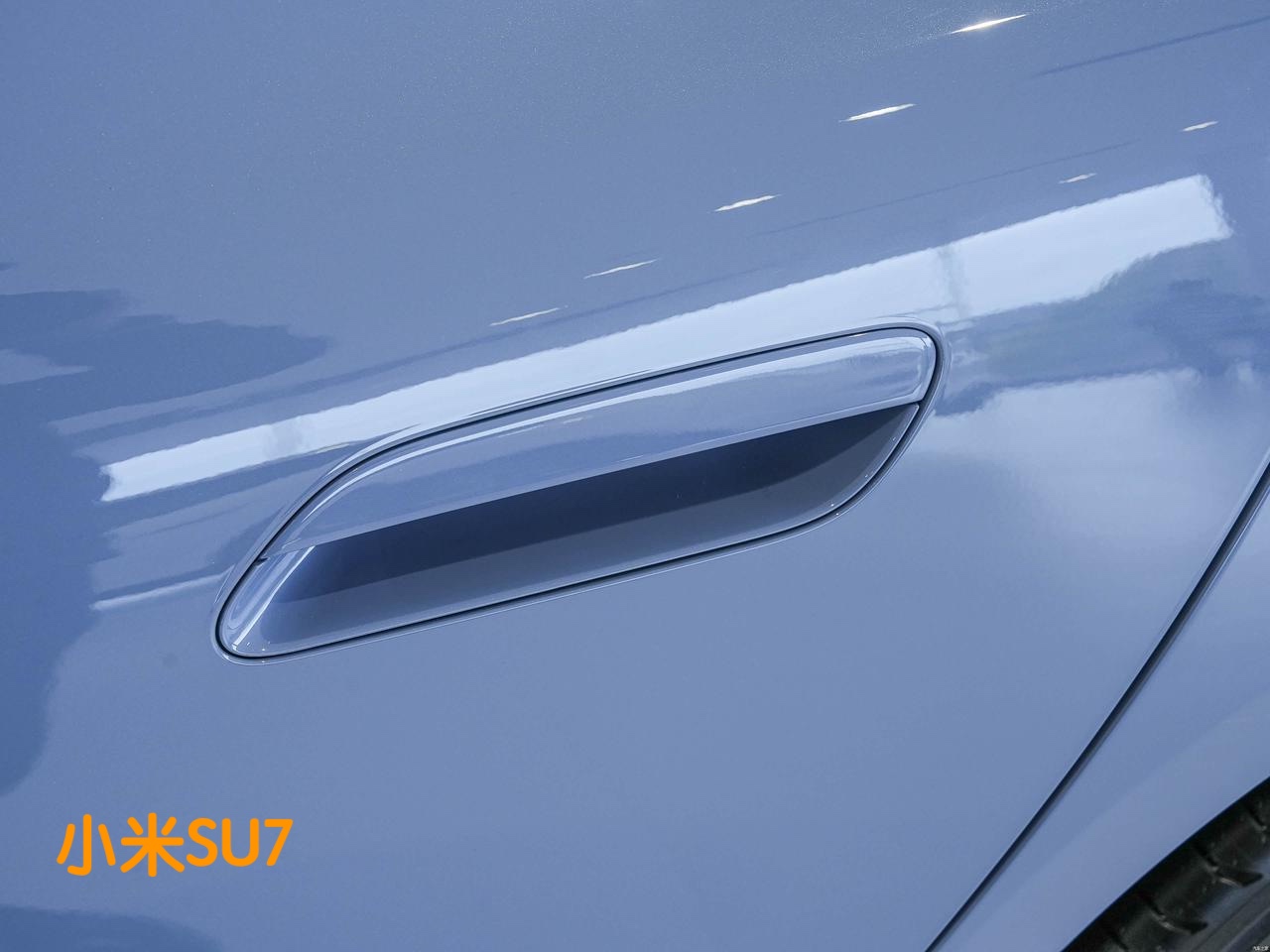

真正让用户和车评人开始质疑的其实是小米SU7,雷军表达了对隐藏式门把手的不满,这首先是带来了米粉的欢呼,也被认为是产品之王和营销之王的深入洞察。于是大家再次找到了隐藏式门把手的诸多不足:
1、不安全
2、容易脏
3、不熟悉的朋友只能等待弹出,俗称“车前罚站”
4、发生碰撞的时候被质疑是否可以正常弹出
诸多问题带来了门把手的行业性思考,一批车型再次琢磨出了内扣式的门把手等等一系列的方式,比如小米YU7也修改了半隐藏式的门把手而变成了一块盖板,加上内抠式的设计。

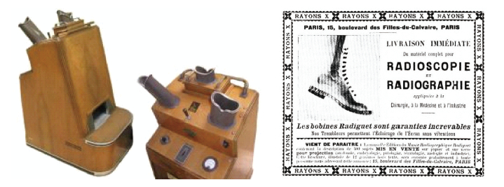

全世界都有过无数类似的设计,比如X光被发明的时候,美国有很多百货公司皮鞋柜台把它拿来替代试穿鞋子,你敢想吗?买双鞋就照了好多次X光机——但在当时,大家并没有发现这有什么不妥,直到射线伤害逐渐被发现,才慢慢进入公众视野,并且快速纠错。
创新是面向各个方向的无序试探,而发现问题才能由法规进行有效引导,这很正常,也无需抱怨,政府的动作已经算是非常快的捕捉到民意了。
