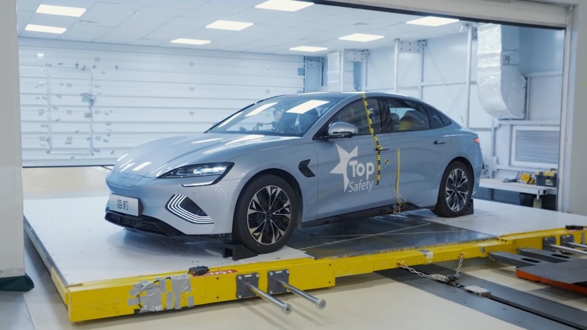

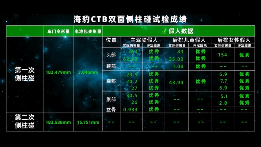

这不,就在前不久TOP Safety(国内汽车安全类测试栏目)以比亚迪海豹车型为代表,为验证CTB技术对电动车安全性的意义,进行了一次新能源汽车双面侧柱碰实验。该项挑战是将同一车辆进行主驾驶和副驾驶后排双面侧柱碰撞,并将进行了两次侧柱碰后的电池包再做复用实验。先说结果,比亚迪海豹CTB双面侧柱碰实验成绩,各项指标表现优秀,而且电池包复用实验挑战成功。

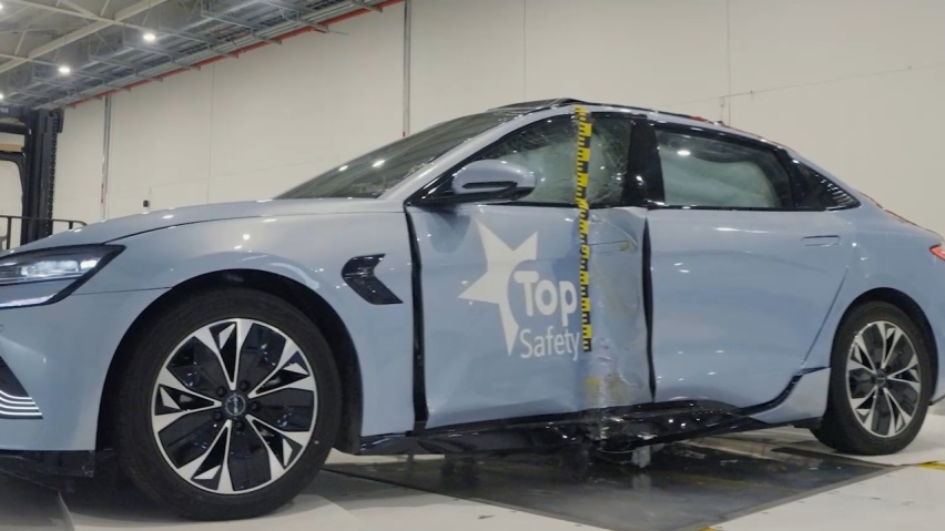

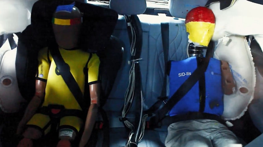

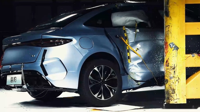

比亚迪海豹CTB在本次双面侧柱碰挑战中,第一次碰撞试验,整车以32km/h的速度和75°的角度,撞击254mm钢性柱,随后同一台车以副驾驶后排为撞击点,进行叠加第二次碰撞试验。
试验结果显示,比亚迪海豹整车结构最大变形量183mm,相比传统燃油车平均300mm左右的变形量,搭载CTB技术的海豹最大变形量减小了120mm左右。表明CTB电池车身一体化技术很好地提升整车结构强度,确保从前到后各个撞击位置的结构安全。

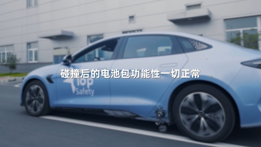

电池安全部分,两次碰撞后电池包仅在边框产生轻微变形,带电部分无损伤,电池包主体结构基本没有变形,电池包没有出现漏液、起火,整体结构稳定,并且在碰撞瞬间,车辆的电池管理系统立即执行高压断电保护策略,高压系统电压在碰撞后的820毫秒内,迅速下降至安全电压区间内,有效保证驾乘人员生命安全。
随后,将参与了两次侧柱碰的电池包重新装入另一台新车后,车辆可以正常启动、安全行驶,证明碰撞后的电池包功能性一切正常。
