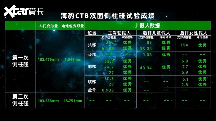

试验结果显示,比亚迪海豹整车结构最大变形量183mm,相比传统燃油车平均300mm左右的变形量,搭载CTB技术的海豹最大变形量减小了120mm左右。表明CTB电池车身一体化技术很好地提升整车结构强度,确保从前到后各个撞击位置的结构安全。
比亚迪海豹试验数据结果

电池安全部分,两次碰撞后电池包仅在边框产生轻微变形,带电部分无损伤,电池包主体结构基本没有变形,电池包没有出现漏液、起火,整体结构稳定,并且在碰撞瞬间,车辆的电池管理系统立即执行高压断电保护策略,高压系统电压在碰撞后的820毫秒内,迅速下降至安全电压区间内,有效保证驾乘人员生命安全。
