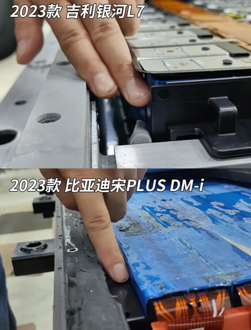

通过拆解发现两款车的电池组封装差异较大。吉利银河L7电池采用合金外壳,在上面还有一块冲压钢板进行覆盖,通过螺栓进行固定比较容易拆卸,外壳前后也配有防撞横梁,在壳体内部还采用十字加强梁来保护电芯。

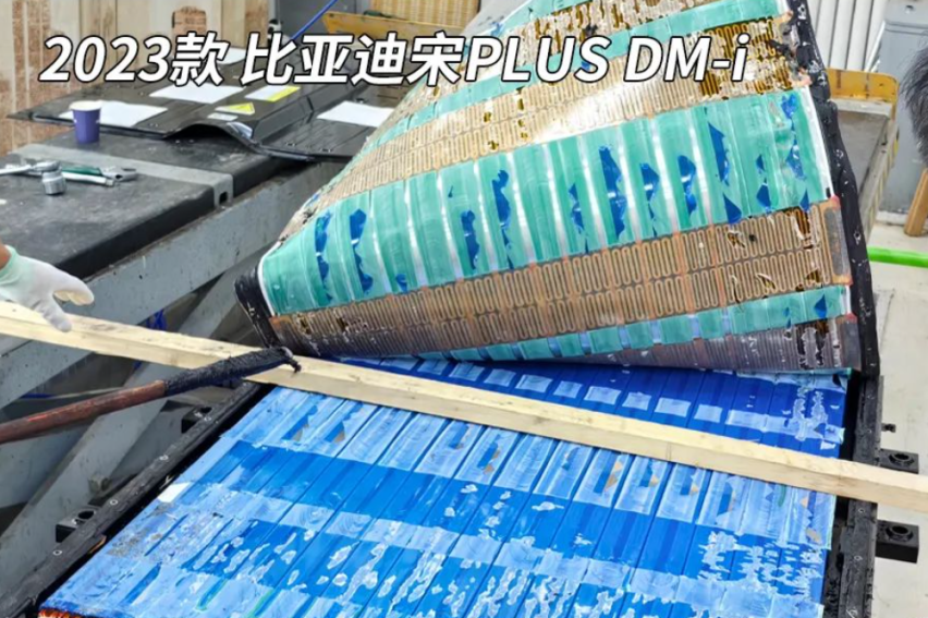

比亚迪宋PLUS电池外壳采用钢板焊接,上盖由加热板、制冷板、导热胶组成,和电池粘合在了一起,取出电池组的时候要破坏盖板,这就意味着维修之后要更换整块盖板,增加了维修的难度和成本。
电池安装上,吉利银河L7电池组周围都是粗壮的铝合金梁,发生碰撞后能够吸收和分散冲击力保护电池组。安装位则采用四横四纵结构,将电池包分成四个独立区域,四根防撞梁也能起到保护作用。比亚迪宋PLUS DM-i的电池组周围也采用高强度的防撞梁进行保护,电池安装的比较紧密。
对比来说,比亚迪宋PLUS DM-i的电池密度更高,但我们从安全角度来分析,过于紧密的安装,如果某一块电池出现鼓包或热失控现象,那么会直接影响到周围的电池组的安全。此外如果发生碰撞,电池组内部没有其他缓冲和分散能力的防撞梁,会给整个电池组带来比较直接的冲击,此时完全考验比亚迪宋PLUS DM-i电池组的外部结构安全。

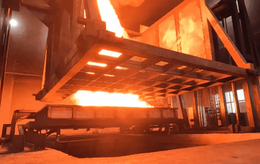

在接受外部火烧测试中,吉利银河L7的神盾电池安全系统在直接燃烧105秒+间接燃烧90秒之后,按照国际要求静止了24小时之后没有起火或爆炸。除此之外,吉利银河L7还接受了三面跌落重击、海水浸泡腐蚀两大严苛测试。

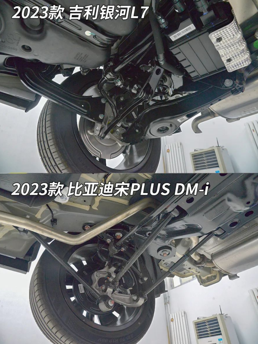

两款车都搭载了前麦弗逊、后多连杆独立悬挂。我们先从前悬挂说起,可以看到两款车都采用了铝合金材质的羊角,都能较好的确保操控性和稳定性。区别在于银河吉利L7采用双层冲压钢板的下摆臂,而比亚迪宋PLUS DM-i采用了单层冲压钢板。在可靠性和耐久性方面,双层钢板通常表现会更好。
如果没有明确是五连杆悬挂,那么多连杆后悬挂一般是泛称,就像吉利银河L7采用了“三横一纵”的四连杆后悬挂结构,而且冲压钢材质的下摆臂非常粗壮,连接盘则采用铝合金材料,副车架则为双层钢板全框式结构。
比亚迪宋PLUS DM-i则是三连杆的结构,而且连杆的直径比较细,两者在材料体积上有明显的差异。如果在高速公路、崎岖路面行驶,或者悬挂受到冲击的时候,更加粗壮的硬件结构能起到更好的缓冲和抵抗作用,保证车辆的安全,也能进行更加激烈的驾驶。

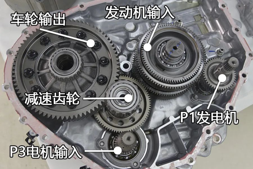

具体来看,吉利银河L7使用的是三档DHT变速箱,而宋PLUS DM-i使用的却是单档CVT变速箱。
吉利银河L7传动系统是一套三档变速器机构,平顺性、耐久性和稳定性都更好,而且更多的档位选择,可以保证电动机和发动机始终工作在效能最佳区间;宋PLUS DM-i只有一个单档机构,高速时发动机转速过高,噪音过大,燃油经济性也较差。
