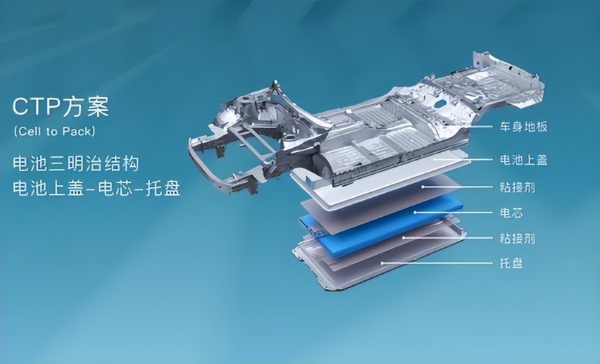

在详细了解这次碰撞测试之前,我们不妨先来简单了解一下CTB 技术是什么。其实CTB技术的核心理念,是将电池包与车身进行刚性连接,衍生出“类蜂窝铝”结构,取消了传统的车身地板设计,让地板(电芯上盖)-电芯-托盘三者与车身集成,从而形成一个完整的整车结构。
这种创新性的车身结构,让电池组和车身之间相互支撑,刀片电池既是能量体,也是结构件,电池上盖、电芯和边框都会参与整车传力,进一步加固底盘结构,最终让整车的扭转刚度达40000+N.m/°。那么,CTB技术在实际碰撞中,又能对车辆安全性产生什么样的影响呢?这就得结合TOP Safety的实际测试来分析了。

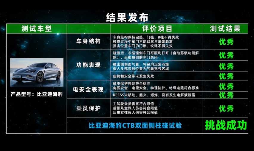

直接说测试成绩,比亚迪海豹成功通过了TOP Safety的双面侧柱碰试验,搭载的CTB得到了TOP Safety的认可。

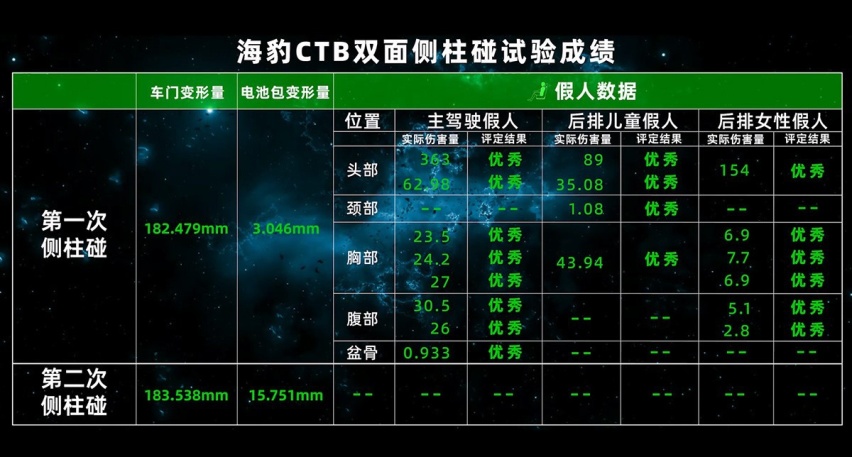

在测试中,比亚迪海豹首先进行一次标准侧柱碰撞试验,以32km/h的速度和75 °的角度撞击254mm钢性柱;接着同一辆测试车又进行第二次碰撞,将副驾驶后排作为撞击点进行侧柱碰撞。这两次碰撞之后,比亚迪海豹的车门变形量分别为182.479mm和183.538mm,电池包变形量分别为3.046mm和15.751mm。
简单来说,这次测试相当于对比亚迪海豹进行一次“左右夹击”的碰撞,在碰撞之后车身结构保持相对完好。和传统燃油车测柱碰撞后平均300mm左右的变形量比起来,比亚迪海豹的最大变形量减少了120mm左右,这也表明CTB技术的应用,有效提升了车辆的结构强度。假如真的发生了紧急情况,比亚迪海豹能有效守护车内乘客的安全。

从测试结果来看,比亚迪海豹在两次碰撞测试之后,电池包的变形量都不小,碰撞后也没有发生漏液、起火的情况,整体结构稳定。并且在碰撞瞬间,车辆的电池管理系统马上执行高压断电保护策略,高压系统电压在碰撞后的820毫秒内,就下降至安全电压区间内。
TOP Safety还将经历过两次碰撞后的电池包,安装到了另一辆完好的比亚迪海豹身上。结果安装了碰撞后电池包的比亚迪海豹,仍然能正常启动、安全行驶,证明碰撞后的电池包在功能上没有变化,没有因为碰撞而受损。
