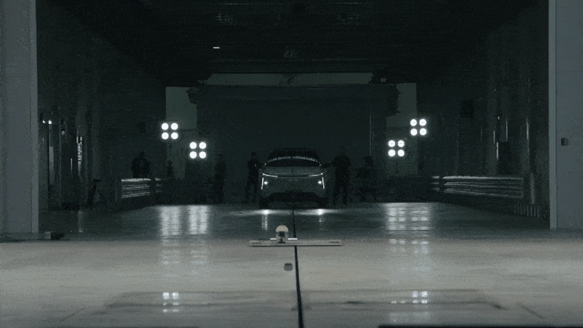

首先,整车正向刮底试验模拟了车辆下方存在较大体积障碍物并持续行驶的用车场景。根据行业标准要求,试验车驶向一颗直径为150mm的45#钢实心半球,同时使实心半球的顶部与电池包底部,在垂直方向有30mm的重叠量。在此次测试过程中,吉利银河L7的车速达到40 km/h,比行业标准提高了10km/h,当实心半球在与神盾电池包发生碰撞后,碰撞能量是行业标准的1.78倍。

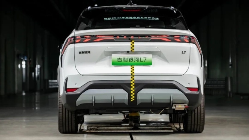

整车后向刮底试验模拟用户倒车时底盘遇到硬物刮底的场景,对电池包安全性能的要求更高。根据行业标准要求,试验车将以“倒车”的行驶状态,驶向一颗直径为150mm的45#钢实心半球,同时使实心半球的顶部与电池包底部,在垂直方向有30mm的重叠量。试验完成后试验环境温度下观察电池包2小时。此次测试,吉利银河L7以7km/h的车速完成了试验,比行业标准提高了2km/h。

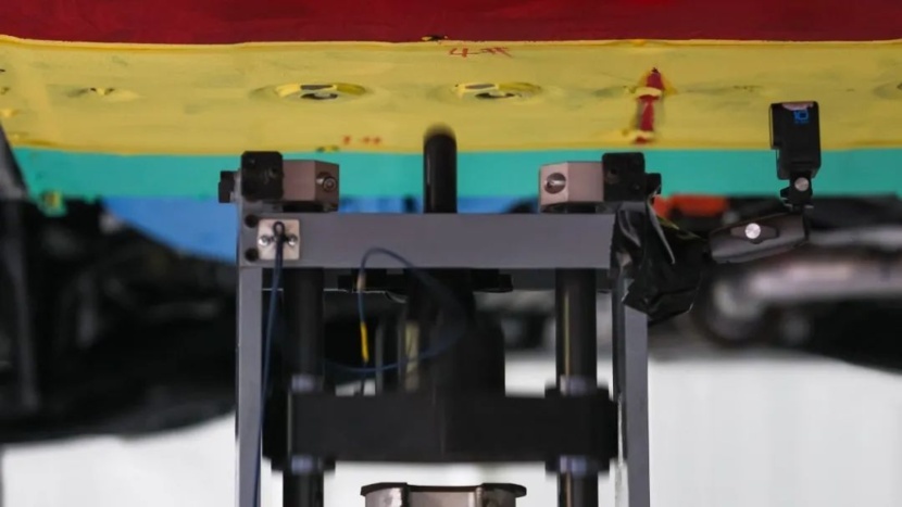

整车托底试验,模拟常见的车辆在坑洼现象较严重的非铺装路面行驶的场景。试验要求以一颗直径为25mm、质量为10kg的45#钢半球型撞击头,以垂直于动力电池包底部的方向,以120±3J的撞击能量,在以电池包底部的几何中心为原点、在半径240 mm 水平区域以内,随机选定几个薄弱点进行撞击。在实际试验中,吉利银河L7共完成了4次撞击,远超试验条件要求。而在神盾电池的开发过程中,电池包则会迎接直径为150mm、冲击力为30kN的剧烈冲击,要求更为严苛。

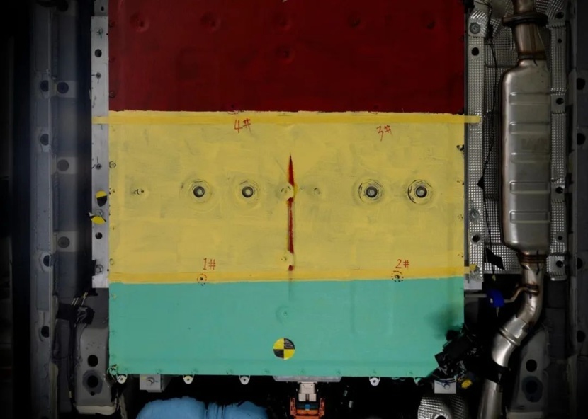

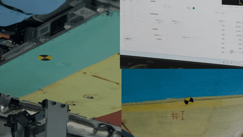

面对全部四项测试,搭载了神盾电池安全系统的吉利银河L7底部变形量较小,电池包未发生起火、爆炸、冒烟等热失控现象,电池包固定点系统、高压连接器等无失效断开等情况发生,成功完成此次整车级安全测试。“神盾电池安全系统”之所以能顺利通过整车级安全测试,主要得益于吉利围绕“神盾电池安全系统”构建起的“神盾新能源安全技术中心”,基于电池安全实验室、电磁辐射安全实验室、整车安全实验室以及可提供强大算力支持的星睿智算中心,可展开贯穿整车和电池全生命周期、全方位的安全技术研发和验证。例如,搭载神盾电池安全系统的每一辆车,在研发阶段就会基于吉利星睿智算中心智能仿真平台强大的智能科学计算能力进行仿真测试,要经过12000+次全场景虚拟碰撞仿真,其中涉及底部碰撞的仿真超1000次,超72万公里虚拟道路耐久试验,让每一辆车在研发设计环节就经历更严苛的考验。
