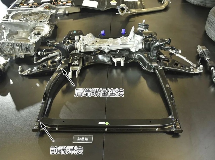

首先,银河L7底盘采用的是全框式前副车架。它的作用不仅可以加强正面碰撞的防护,同时还对1.5T+3挡DHT Pro混合动力系统起到一定的保护作用。
拆解银河L7!
从拆解图片中能够看到,银河L7的全框式副车架前端为一体式设计,后端通过螺栓安装到前副车架上面。根据工程师的介绍,相比分体拼装形式,结构更稳定,在受到撞击时吸能效果更好。

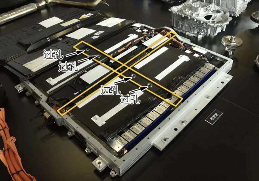

内部采用常见的方壳电芯,从现场拆解图来看,电池包整体布局和走线都比较规整,其隔膜部分还采用了耐热涂层涂覆技术,耐高温、高强度复合结构在超高温150 ℃下仍能保持良好的尺寸结构,防止内短路扩散。
银电池包L7内部采用“田”字型框架,可在纵向和横向上保证电池包的结构强度。同时,在电芯和腔体之间还特地预留了较大的溃缩空间。工程师解释,这样设计的好处是可以在 350kN 的挤压力下,电池框体不会触碰到电芯。
拆解银河L7!
另外,电池包内部横梁不分,我们可以看到其采用的是目字型截面设计,横梁上有4个过孔,螺栓通过这些过孔把车身底板与电池包连接在一起,连接用螺栓规格为M10,相比起主流的M8螺栓,连接强度更高。
根据工程师的现场介绍,电池包固定到车身上的固定点共有17个,让电池包与车身成为一个整体,一方面高强度车身更好地保护电池包免受损伤,另一方面电池包又进一步提升了车身的扭转刚度,它们相辅相成、相得益彰。
在电池包的底部,除了我们前面提到增加了 1.5mm 的 1180DP 高强钢板 +1mm 的 PVC 涂层,有效防护底部损伤,同时还有单向泄压阀以及底部一体成型液冷板等结构,最大可能地减少电池热失控带来的次生灾害。
