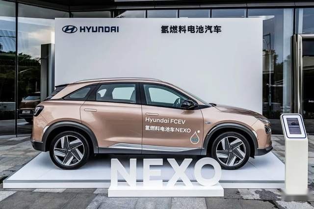

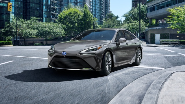

现代NEXO和丰田Mirai是目前市面上相当“稀有”的氢燃料电池车产品,而现代和丰田也双双在上世纪90年代(丰田更早个几年),就早早投入到了氢燃料电池的研发赛道,至于韩国人和日本人如此默契的背后原因?无外乎是两国能源都过度依赖进口,亟需通过能源战略转型来减轻国家经济受到的制约。这是题外话了。
那么,他俩交出的作业谁更胜一筹呢?

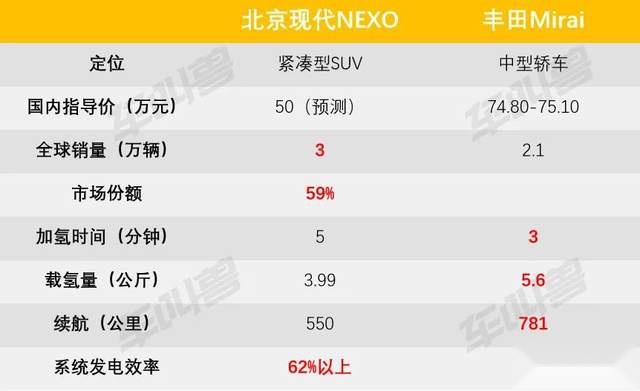

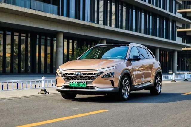

先看销量,根据北京现代今年年初公布的数据,NEXO全球累计销量已超3万辆,市场份额达到59%。在去年,NEXO中国版也已经取得了我国的新能源牌照,可以合法上路。而丰田Mirai,截至去年年底全球累计销量达2.1万辆,国内指导价74.80-75.10万元,根据两款车型的海外市场售价,现代NEXO中国版的定价会相对(Mirai)亲民一些(目测50万)。
再看参数,现代NEXO加氢5分钟,续航550km(海外版可达800km,因为国内的乘用车的储氢罐压力限定在了350Bar,而国际版的储氢罐为700Bar的压力),且号称氢燃料电池系统发电效率可达62%以上,远超内燃机30-40%的效率水平,而丰田这一代Mirai,加氢3分钟,续航近800km。
算算用车成本,现代NEXO载氢3.99kg,续航550km,以1公斤氢气30元的补贴价格来算,一公里大约0.22元;而丰田Mirai,载氢5.6kg,续航781km,算出大约一公里也是0.22元。比油车成本低得多,比纯电小贵。

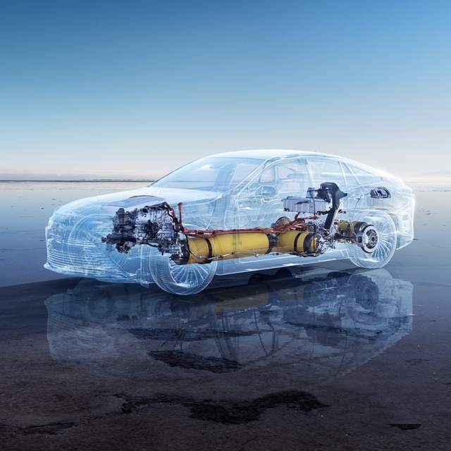

首先,一句话解释下氢燃料电池车的原理——把氢气转化成电,再用电驱动车轮转动。因此,有些人说氢燃料电池车的本质还是一台电动车,只是电动车把电储存在电池里,而氢燃料电池车靠氢燃料发电来产生电。
小贴士

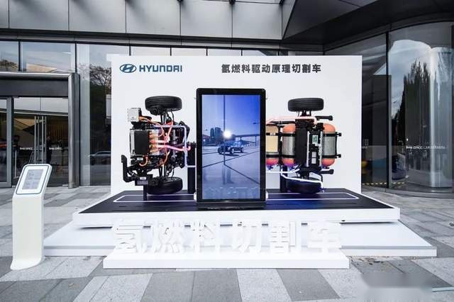

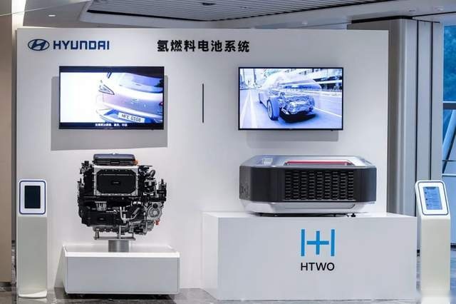

氢燃料电池指的是氢通过与氧的化学反应而产生电能的装置。而氢燃料电池车主要由高压储气罐、氢燃料电池堆栈、燃料电池升压器、动力蓄电池组、驱动电动机和动力控制单元等组成,可以看作一套串联的过程,在电堆里,氢与氧产生化学反应,过程中存在电荷转移,从而产生电流,通过升压器把电充到电池里,电池再把电输送到驱动电机,驱动电机再驱动车轮行进。一通击鼓传花,氢燃料电池车就这么上路了。

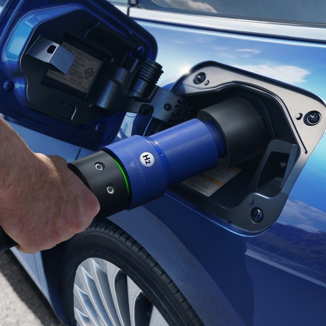

得益于氢燃料电池的静态发电模式,确实能比现在的纯电动车用起来还要安静。且补能速度方面,大家也能够看到现代NEXO和丰田Mirai,都能在五分钟内达到满氢状态。所以续航焦虑在氢燃料电池车上并不存在,当然,这是有前提的——加氢站得跟加油站一样多,至少,不能太拉胯对吧?

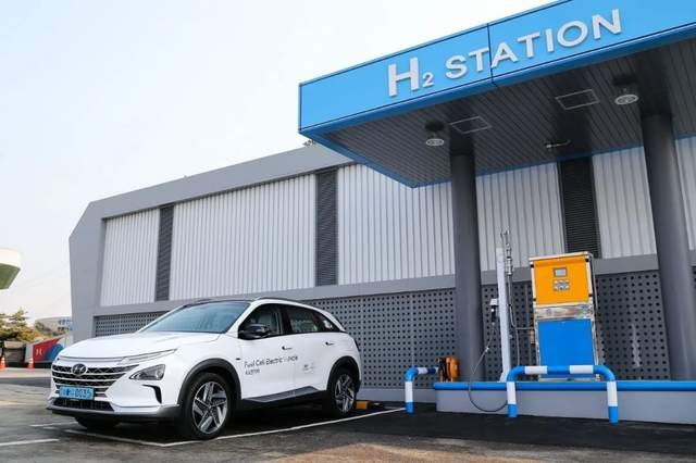

但现实是,加氢站的数量还只是加油站数量的千分之二,不足零头——截至去年年底,全国加氢站274个,全国加油站11.3万个,其中,广州的加氢站最多,有47座,山东和江苏次之。而加氢站的建设成本是多少呢?扣除补贴大概至少1000万,是加油站的2、3倍,是充电站的10倍,建设、运维、成本回收……真是个压力山大的工程。可想而知,加氢站建设不足也将导致眼下氢燃料电池车普及度注定不会太高。
但我们不妨转换下思路,未来的iPhone或许一个月充一次电,我们也将间隔很久才想起来给爱车加个氢?这并非歪歪,据说大众目前正在研发的氢燃料电池车续航能达到2000km,未来加氢站并不需要像加油站布局如此密集。
