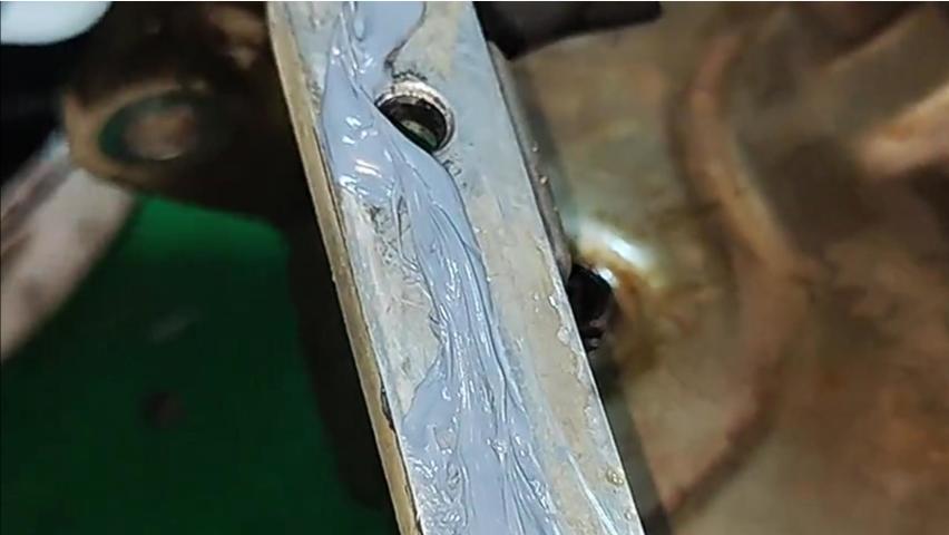

烧机油之后,4S店的处理方法是换中缸,换中缸完全可以,但是无法杜绝日后再次堵塞烧机油,而且车主要承担大几千的其他配件成本。换中缸有哪些务必要注意的地方,换中缸时在油底壳的一些衔接部位会打上胶,发动机的拆解经历,在你做二手车交易的时候就会被发现,而且非常明显,残值损失无法避免。

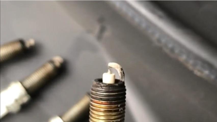

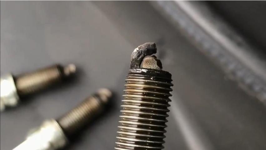

以一台H7烧机油检查为例,帮助大家分解下烧机油的原因。下图为二三缸的火花塞,这个火花塞也是刚换没多久,看积碳的情况就知道这台车烧机油是很严重的,为什么二三缸在哈弗2.0T上,只要烧机油积碳都很大呢?因为废气阀的进气管链接的就是二三缸,所以往往二三缸的火花塞积碳都很厚。

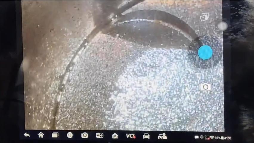

接下来再用内窥镜来检测一下燃烧室里边的情况。活塞顶部上面积炭非常多,而且缸壁上还有机油的残留,这种残留的机油就是活塞环堵塞或者卡滞,刮机油不干净出现的缸壁残留。

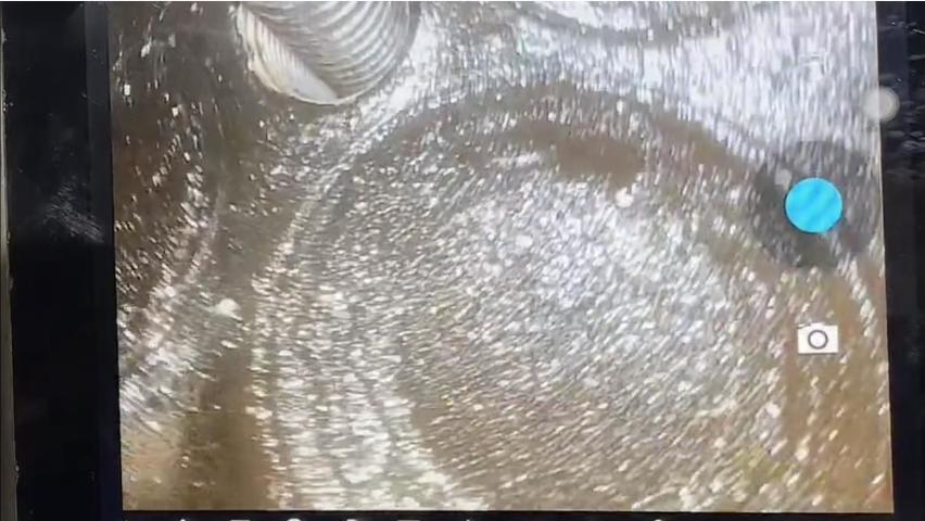

再来看下缸筒。缸壁没有一点拉缸的痕迹,保持的很好,气门顶部没有大面积的潮湿,只有一点点的潮湿感觉,这种都是由于活塞环刮不干净机油,机油被顶到气门顶导致的。
没有经验的师傅会告诉你是气门油封漏油,其实不是的,只有大面的潮湿液体在气门的顶部,才可能是气门油封或者气门导管的问题,还要把气门打开后再用内窥镜确认下气道里面是不是大量的机油,才可以确定气门油封等严重老化,大部分的情况下需要冷车停止一晚上后,在启动之前才能更准确的确认气门油封问题,所以这个环节要重视,不然很容易被忽悠去换气门油封,换完还是严重烧机油,白花钱,换气门油封的成本都够修复烧机油的成本了。
通过以上的检查,最终确定该发动机不需要大修,不需要换中缸,仅仅是活塞环刮油不干净导致烧机油,能疏通这个环体的堵塞,就可以解决烧机油问题。
