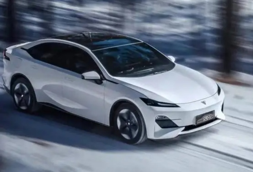

超长续航是第一大亮点,同级同价轿车无出其右。
2023款深蓝SL03增程版有两个选项,分别为:
指导价14.59万,135Plus,纯电续航里程135公里
指导价15.69万,200Max,纯电续航里程200公里
这个续航里程的标准是高还是低呢?
那就取几台同价位热门车来对比吧,价格与其重叠的插电类轿车有比亚迪秦PLUS DM-i,吉利帝豪L Hi·P和银河L6等,这三台车的最高续航里程分别为120公里、100公里和125公里,均低于深蓝SL03的135Plus版本,与200Max版本相比就有较大的悬殊了。
近期热度较高的新车比亚迪海豹DM-i,这台车也可以拿来对比;其预售价17.68-21.98万的系列选项也只有121公里的纯电里程,旗舰版预售价为24.68万,纯电里程才是200公里。
由此可见价格定位于15万左右的深蓝SL03确实具备超长纯电续航里程,只是超长纯电续航里程的意义是什么呢?

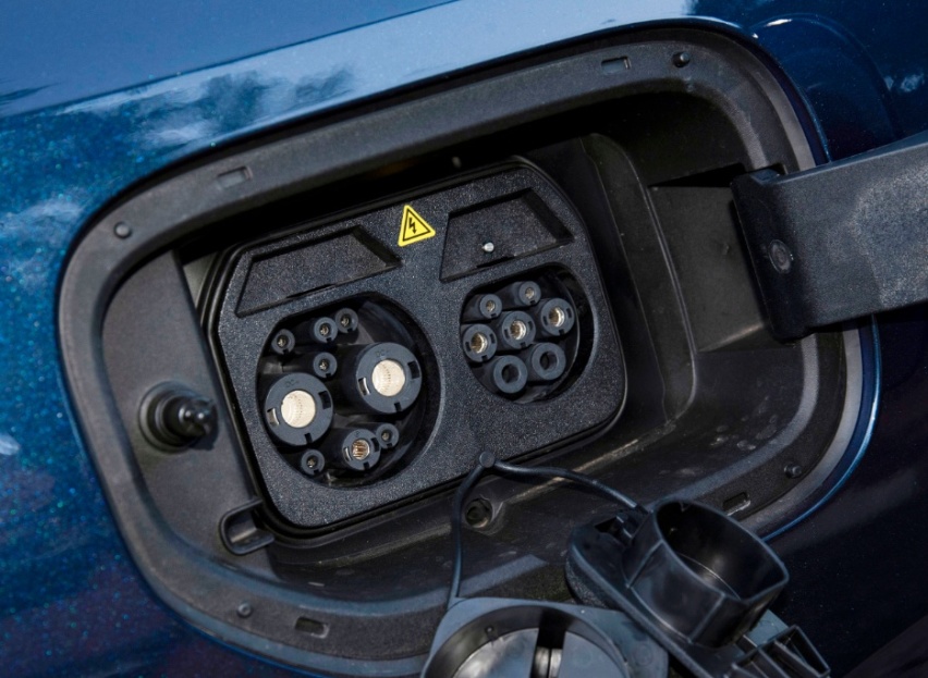

意义自然是有效控制车辆的使用成本,咱们来算一笔账。
插电混动(含增程混动)汽车均有两种驾驶模式,其一是纯电动驾驶,其二是增程混动或普通混动;纯电动驾驶所消耗的电量当然是通过充电桩外接充电获取,那么用车的成本就会非常低了。按照家用充电桩综合公共充电桩谷电进行计算,偏高的电单价大约为0.8元/度,深蓝SL03的百公里耗电量大约为14度左右;所以一百公里的驾驶成本就是“0.8×14”,等于11.2元左右。
这就相当于每公里的费用仅要0.112元。
如果只用家用充电桩充电的话,最低电单价约0.35元/度,百公里的成本则为4.9元,每公里的费用不足五分钱!这就是超长纯电续航里程的意义。
假设车辆只有50~100公里的续航,平时的短距离通勤倒是也能满足,可是稍微走远一些就要用混动模式,偶尔的周边游总是要烧一点油;虽然说插电混动和增程混动汽车的耗油量会很低,即便是中型车深蓝SL03也能低至5~6升,可是即便按照5L/100km来计算,其百公里通勤费用也要在40元左右!每公里的成本相当于0.4元。
混动模式的驾驶成本是使用纯电模式的很多倍,按照家用桩充电是8.1倍,即便按照较高的电单价来计算也高出了3.5倍。所以超长续航的意义就是有效降低用车成本,减少发动机启动运行的次数和时间以延长其使用寿命和保养里程,并且能起到节油减排的作用,最高达到200公里纯电续航的深蓝SL03增程版确实是同级最适合家用的轿车。

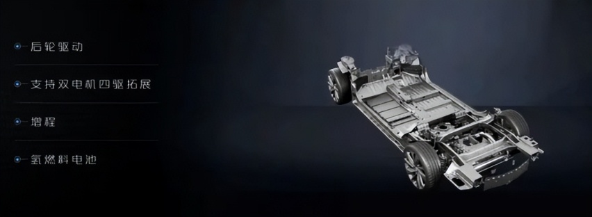

深蓝SL03的增程驱动平台不止有超长纯电续航的亮点,同时还有操控的亮点。
15万级别的中型轿车里,目前只有一台后驱轿车,它就是深蓝SL03。
汽车的驱动系统可分为前驱、后驱和四驱,其中前驱车的操控乐趣最低,因其发动机和变速器都集中布置在车头;于是前轮承受的压力会大于后轮,而决定车轮抓地力的因素有三个,分别为:车轮接地面粗糙度、车轮接地面的面积大小、车轮承受的正压力,所以前驱车的特点就是前轮抓地力大于后轮,或者说“后轮抓地力小于前轮”——这是重点,后轮抓地力偏低,汽车以较高的车速大角度转弯就容易出现侧滑(甩尾);同时前轮在转动导向的过程中还会受到转矩(动力)的影响,这会影响到方向盘的指向清晰感。
后驱车则相反,由于其电动机布局在后桥独立悬架之间,所以前后车轮承受的压力则相当,抓地力自然也相当,那么车辆的失控极限自然也会高一些;同时前轮只负责转向,前轮没有会干扰转向的动力,所以后驱车的指向清晰度会更高,转向感受也会更细腻。
总结:深蓝SL03增程版用了后置后驱平台,仅此一点就超过了目前所有同级同价轿车,更是超过使用前驱的秦PLUS DM-i、帝豪L Hi·P或银河L6,当然这些车的价格虽然与深蓝SL03重叠,但主力版本的价格还是要低一些的,所以并不能说这些车就没有意义。
不过再综合其135-200公里的超长纯电续航里程,至少可以确定的下一个结论,那就是15万左右的最佳轿车就是深蓝SL03;这也是深蓝SL03值得开一个专栏讲一讲的原因,下一篇我们来讲这台车的发动机(增程器)和增程系统的节油原理。
