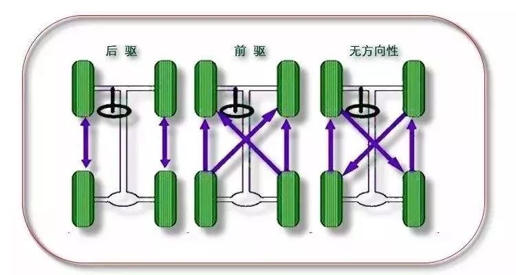

三、轮胎换位(前后轮调换)
汽车上的四个车轮,磨损其实是不均匀的。对于前置前驱的车型来说,前轮要承担更大的车重,同时还要负责驱动和转向的任务,所以前轮磨损会更快,而后轮磨损相对较轻;对于后轮驱动的车型来说,后轮承担的工作更多,所以后轮磨损的更快,而前轮磨损相对较轻。这样的后果就是汽车前后车轮寿命不一致,同时磨损不一致也会导致汽车操控性的下降。为了避免这种情况的方式,汽车就规定必须定期调换车轮的位置。简而言之,轮胎换位的目的是为了使全车轮胎合理负载,磨损均匀,克服偏重和偏磨现象,提高轮胎的使用寿命。
那么轮胎该如何换位呢?一般来说,轮胎换位的方式一般有三种:交叉换位、平行换位、循环换位。其中最常用的就是交叉换位,就是左前轮与右后轮互换,右前轮与左后轮互换。另外轮胎换位的里程也有规定,一般前轮驱动的轿车都规定一万公里进行一次。不过我们从实际经验来看,对于大多数时间都是在城市铺装路面上行驶的车型来说,两万公里换一次位就可以;如果是经常在较差的路面上,或者是在一些非铺装路面上行驶,那么就要缩短轮胎换位的周期,一般在一万公里时就要进行。
另外,轮胎换位过程中有一些事项需要注意。第一就是磨损严重或者修补过的轮胎一般安装在后轮上;第二就是单导向花纹轮胎和非对称花纹轮胎有严格的安装方向,不允许反向安装,所以换位后也必须保证方向的正确;第三就是对于安装了胎压监测系统的轮胎,换位后需要对胎压信号做重新校准,否则显示的数据和位置不准。
