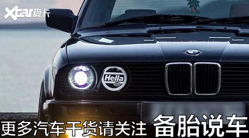

只要是原厂件,上面就会有厂家的标识。比如说,宝马的海拉大灯,的确是海拉生产的,但是上面有宝马的Logo,外包装上面也是有。

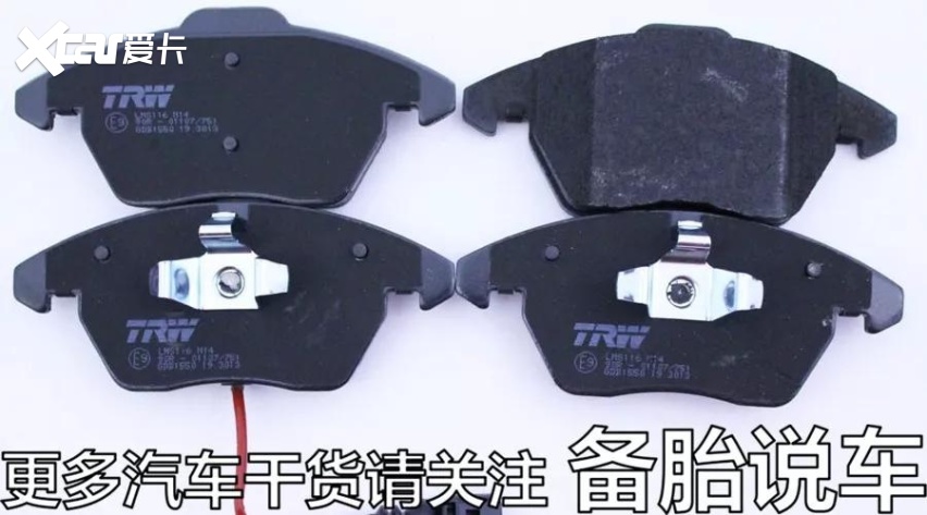

比如说德国的曼牌、马勒、博世,日本的NGK,意大利的Brembo,都是做OEM生意的。
OEM件的质量和原厂件基本是一样的,唯一区别就是这个配件上面是没有原厂Logo。
比如说路虎揽运的刹车片,是由美国TRW公司生产。OEM件上面,路虎的Logo就没有了,就只有TRW。
因为少了这一块牌子的Logo税,所以OEM件一般是要比原厂件便宜30%左右,性价比还是比较高的,质量也是挺好的,一个娘生的。

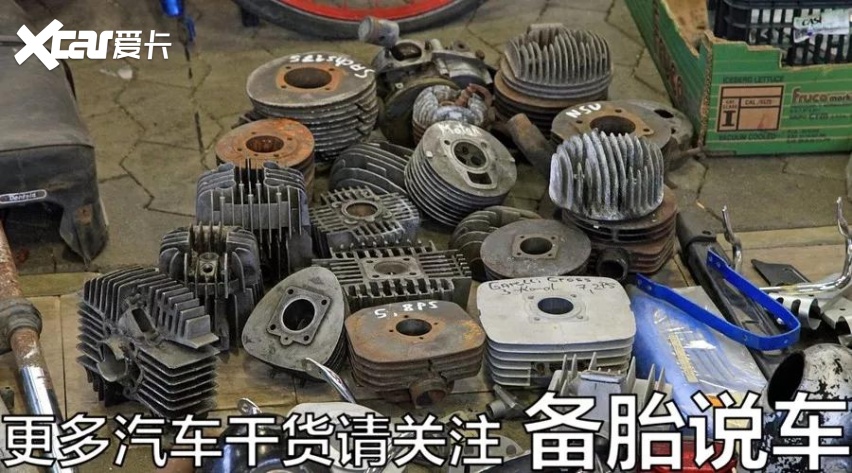

拆车件比较随缘
再来讲一个,拆车件。这个很好理解,就是从旧车上面拆下来,还能继续使用的二手配件。
中国最大的拆车件市场,曾经在广州的陈田,现在已经拆迁了。
在陈田厉害了,你能看到来自全世界各种车型的配件,上到劳斯莱斯,下到五菱宏光,应有尽有。
这些拆车配件,不光是来自报废车、老爷车、二手车,还有国内外的事故车、赃车上面拆下来的配件,走私的车,都有可能,鱼龙混杂。
有点像跳蚤市场里面的商品,自己有技术、有眼光、有水平、有渠道、有朋友,还有一点钱的话,可以淘到宝贝,普通人去一下,10个里面宰9个,还有1个,下一半回来。

制动系统、刹车转向系统、方向盘、发动机、变速箱这些,就不要贪便宜,老老实实选个原厂件好了。你真的心疼钱,起码也得选个正厂件,以前至少给厂家供过货的那种,还行。
我拿刹车片举个例子,国标GB5763-2008的标准,刹车片的适宜工作温度是100到350℃,摩擦系数要在0.25到0.7之间。
我们如果用了劣质刹车片或者假货,350℃还没到,250℃的时候,摩擦系数就会迅速劣化。说人话,刹车踩下去没用了,软掉了,失效了。
好了,这种钱省不得的,和医药费比起来,这种刹车片算便宜的。
