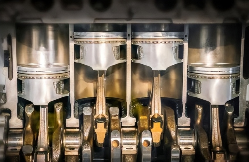

怠速说白了就是发动机“运转等待指令”的状态,此时是空转,加油门就是指令;发动机怠速的时候也需要客服阻力,这个阻力是发动机的机械结构运转阻力。
假设运转阻力是10个单位,那么发动机想要平稳运行就需要输出对等的10个单位的动力;在热车状态下的怠速转速假设是800转,其对应的输出功率大约是8~10千瓦,足够克服运转阻力以维持发动机的平稳运转。

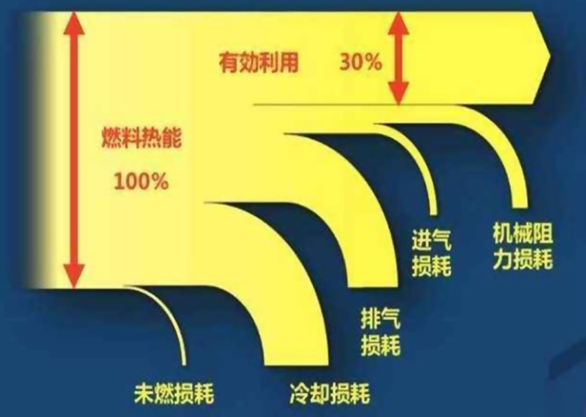

低温冷启动发动机的时候,发动机的机体与所有零部件的温度都很低,防冻冷却液的温度也很低;但是只要开始运转,发动机就要输出热能,这些热能就会传导至温度过低的机体和防冻冷却液。
这一部分的传导等同于“动力损耗”。
那么在夏季时假设气温是40℃,机体和防冻冷却液的温度相当;发动机的理想运行温度是90℃左右,两者的温差就是50℃上下,冷启动时的机体和防冻冷却液不会吸收太多热能,动力损耗就会小一些。
而在冬季时的气温可能是零下20℃,此时的机体和防冻冷却液的温度也会低至这个标准左右;冬季和夏季的机体和防冻冷却液的温差达到60℃,其吸收的热能就会更多,动力损耗就会更大。此时损耗之余的动力已经不足以维持发动机的平稳运转,所以才不得不提高转速。

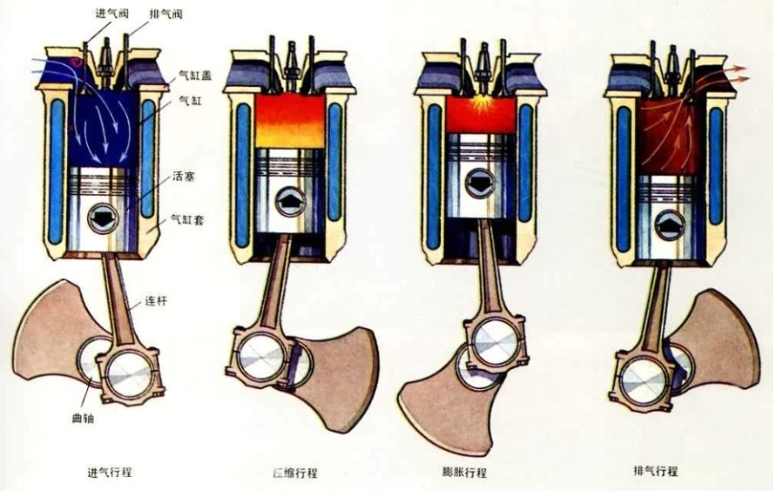

“转速”指的是发动机曲轴每分钟转动的次数,汽车和现在的摩托车都用四冲程发动机,其特点是曲轴转两圈做功一次;每次做功都会转化出热能,那么在单位时间内必然是转速越高产生的热能越多,单位时间是1分钟,所以提高转速就等于提高了输出热量,提高的部分是用于补偿过度冷却损耗掉的部分,去掉损耗后的部分才能保证发动机的平稳运转——相当于热车状态下的800rpm输出的量。
这就是气温越低冷启动转速越高的主要因素,燃油车也会受到低温的影响且程度很大,过度冷却会造成汽车冬季油耗2L/100km左右的增长。
