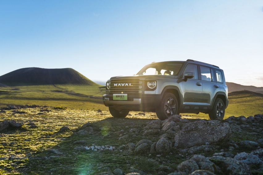

长城Hi4,混联混动领域内的一颗奇葩
之所以要把长城单独拎出来聊一聊,是因为长城在推出了2挡DHT混动系统过后,还为旗下的SUV车型进行了针对性的替身。Hi4技术,可以说是DHT混动技术的延伸,为四驱SUV开拓了更多空间。
简单来说,Hi4技术就是混联式混动四驱技术,它以更低的成本,实现了混动四驱的普及。
在常规的混联混动系统中,驱动总成主要集中在前部,并且整个系统中有两组电机,分别是发电电机(能量管理电机)和驱动电机。
所以在正常情况下,普通的混联混动系统只有一组电机会驱动车轮。要想实现后驱的话,比亚迪的DM-p还会额外增加一组后桥驱动电机。这样以来,制造的成本会增加,对于普通消费者来说,价格并不划算。
但是长城的Hi4技术,仍然只有两颗电机。
以哈弗枭龙MAX Hi4为例,这款车的前桥,由电机和发动机驱动。但是这颗前桥的电机,并不是单纯的驱动电机,而是驱动电机+发电电机(能量管理电机),拥有70kW、100N·m的动力储备;而在后桥,长城把传统的“驱动电机”给搬运了过去,其电机拥有150kW/350N·m的动力储备,能够轻松地实现多种模式的四驱控制。
总体来说,长城的Hi4技术,相当于把2挡DHT混动系统的发电机(能力管理电机)和驱动电机分别拆分到了前后桥位置,并且为发电机(能力管理电机)赋予了驱动能力。这样以来,在混动系统整体构造成本几乎不变的情况下,实现了四轮驱动的能力。由此,也可以看见长城在混动领域的技术还是不错的。
