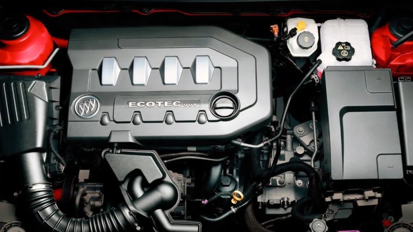

动力部分,第五代君威的选择就更多了,1.6T、2.0L、2.0T、2.4L发动机应有尽有,而且早期的2.0T匹配的还是爱信6AT,其余则是通用自家的6AT变速箱。在油耗控制方面,同时期的君威比蒙迪欧-致胜更省油一些。不过,通用第一代6AT变速箱据说也有一些通病,比如离合器片和TCU模块故障率较高,而且换挡速度和平顺性并不好。至于搭载通用二代6AT的2012款君威,价格又贵了不少。

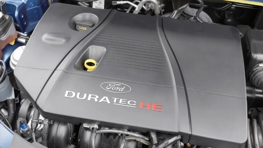

由于福特以前是马自达的大股东,所以两者的技术合作非常多。比如马自达6上的2.0L、2.3L发动机也用在了同时期的蒙迪欧-致胜、福克斯上。变速箱方面,2005年及之前的车型采用的是马自达和福特联合开发的4AT变速箱,2006年及以后的车型则是5AT。据车主们反馈,马6虽然也有渗油、漏油、漏水的毛病,但是发动机、变速箱基本没有大问题,所以整体风险比较小。

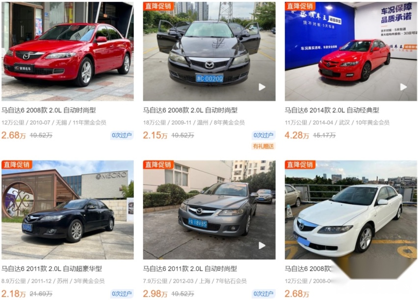

确认好车型后,自然就是要上网找车了。在二手车网站上,马6的行情根据年份和车龄的不同有很大差异,下至1、2万,上至5、6万都有。
而在二手车商收车的网站中,06-11款的马6收车价格基本在1.1-2万之间。比较有意思的是,车龄更短且满足国4排放的2011款车型保值率其实不如06-08款,二手车商给出的收车价格只多了2000-5000元。因此,一开始我更倾向于购买2011款马6。不过,部门同事奥杰和泽潭告诉我,2011款的马6,相比2008款减配了不少。这主要是因为老马6生产了13年,后期甚至出现了三代同堂的情况。所以为了压缩成本,2011款马6就开始减配降价了。
关于老马6减配的问题,我还专门去网上查了一下信息,没想到居然找到了震哥当年聊新老马6可靠性的节目--《萝卜报告》之2015款老马自达6,这你受得了吗?总之,后来减配的马6虽然解决了之前的一些小毛病,但部分国产零件的性能指标也降低了一些。
目前,07、08款的三厢马6收车价格在1.1-1.9万之间。不过,不同地区的价格差异挺大的,长三角的马6相对便宜,而珠三角则贵不少。于是在网上找车的时候,我特意把地区设定在长三角,其实主要就是上海、苏州两个城市。最后,我选定了上海一家二手车商,在打电话咨询了车辆信息、过户、上牌问题后,我从北京跑去了上海看车。

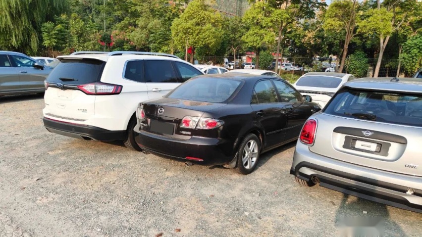

抵达上海后,我直奔嘉定区的看车地点,跟一般的室内二手车展厅不同,这里的二手车全部停放在一个大露天停车场上。接待我的这位二手车商剃着寸头、体型富态,说话的口音不像是上海人。

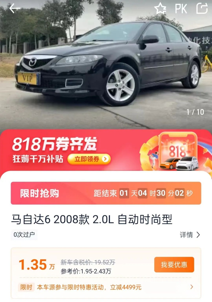

简单交流了看车信息之后,我发现自己被套路了,和中介在网上租房一样,二手车商也会在网上挂一个较低的价格来吸引你看车。比如,我在网上看到的2008款马6自动时尚版报价为1.35万,不过,到了现场之后二手车商却说这车卖了!然后向我推荐其它马6,好在这里的马6确实比较多,并且价格都在我当初的预算之内,不然这趟就算白跑了。
更有意思的是,上海的二手车商喜欢搞专营,比如卖马6的商户他们手里可能有十几辆车,这些车挂在不同的公司名下,这样不管你在网上找哪家公司咨询购车,最终都是由同一个商户出货。

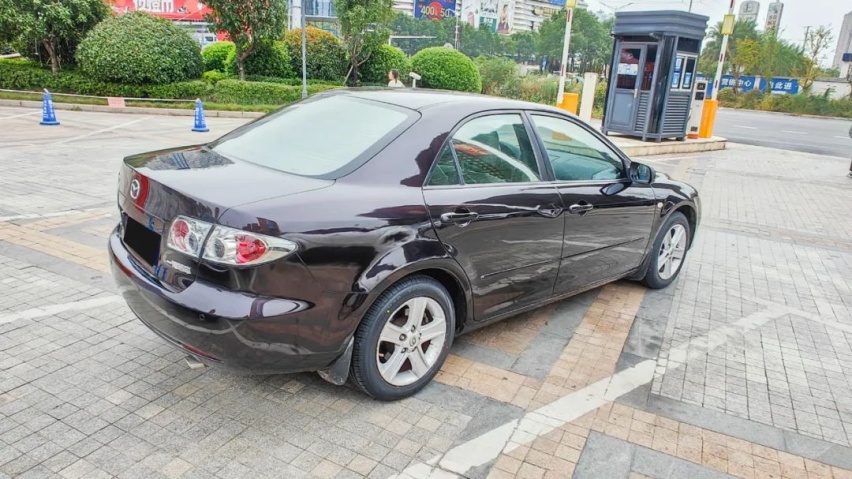

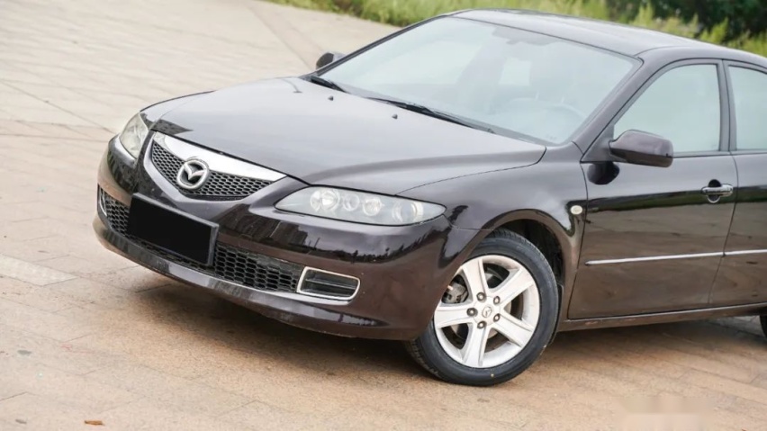

回到看车上,二手车商跟我报了几个价格,我只记得马6三厢1.96万,轿跑版2.56万,然后问我想看哪辆。我没有犹豫,直接选了最便宜的那一款。卖家说这辆车是外紫内灰的2007款2.0L自动豪华版,外观看上去没有明显的瑕疵。

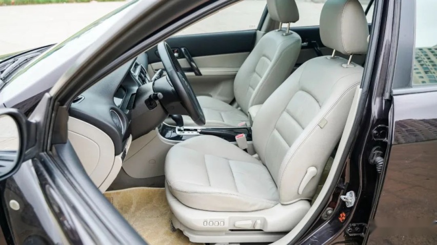

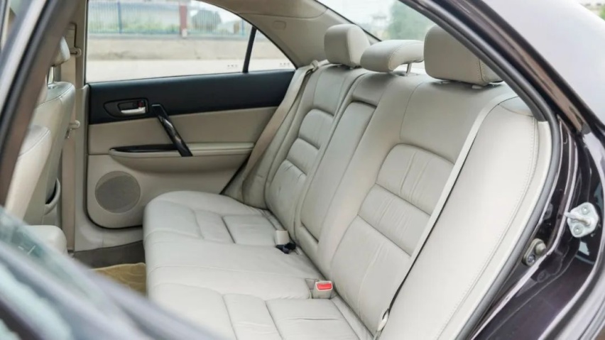

虽然16年的车龄有点高,但是内饰成色倒是不错,不仅座椅皮革没有什么裂纹,而且灰色的座椅看着也没有明显的年代感,更重要的是,这辆车没有改装。

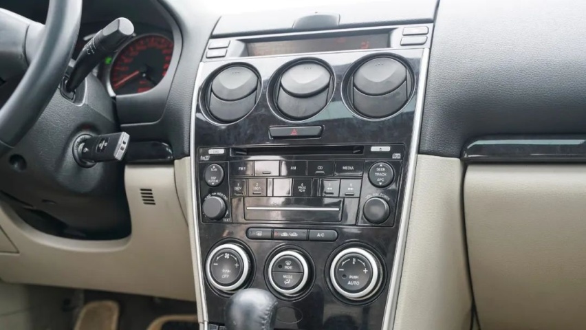

由于早年的马6配置很低,所以大家都喜欢升级内饰,比如加个大屏,改氛围灯、空调出风口等。但在我看来,这些改装反而让内饰变土了,总体来看,目前这辆马6比较符合我的口味。
在看车环节,大家在二手车节目里学的事故车、泡水车鉴定小方法,我倒是一个都没做,只是在停车场内简单的开了一下这辆无牌的马6,现在能够确认的是,这辆车可以动,并且除了倒车雷达故障、空调制冷慢之外,车内大部分功能都是正常的。
在比对配置信息时,我发现这辆马6并不是车商说的2007款自动豪华版,而是自动超豪华版,因为它有自动空调和倒车雷达。用豪华版的价格买超豪华版,这也让我心里稍微平衡了一点。

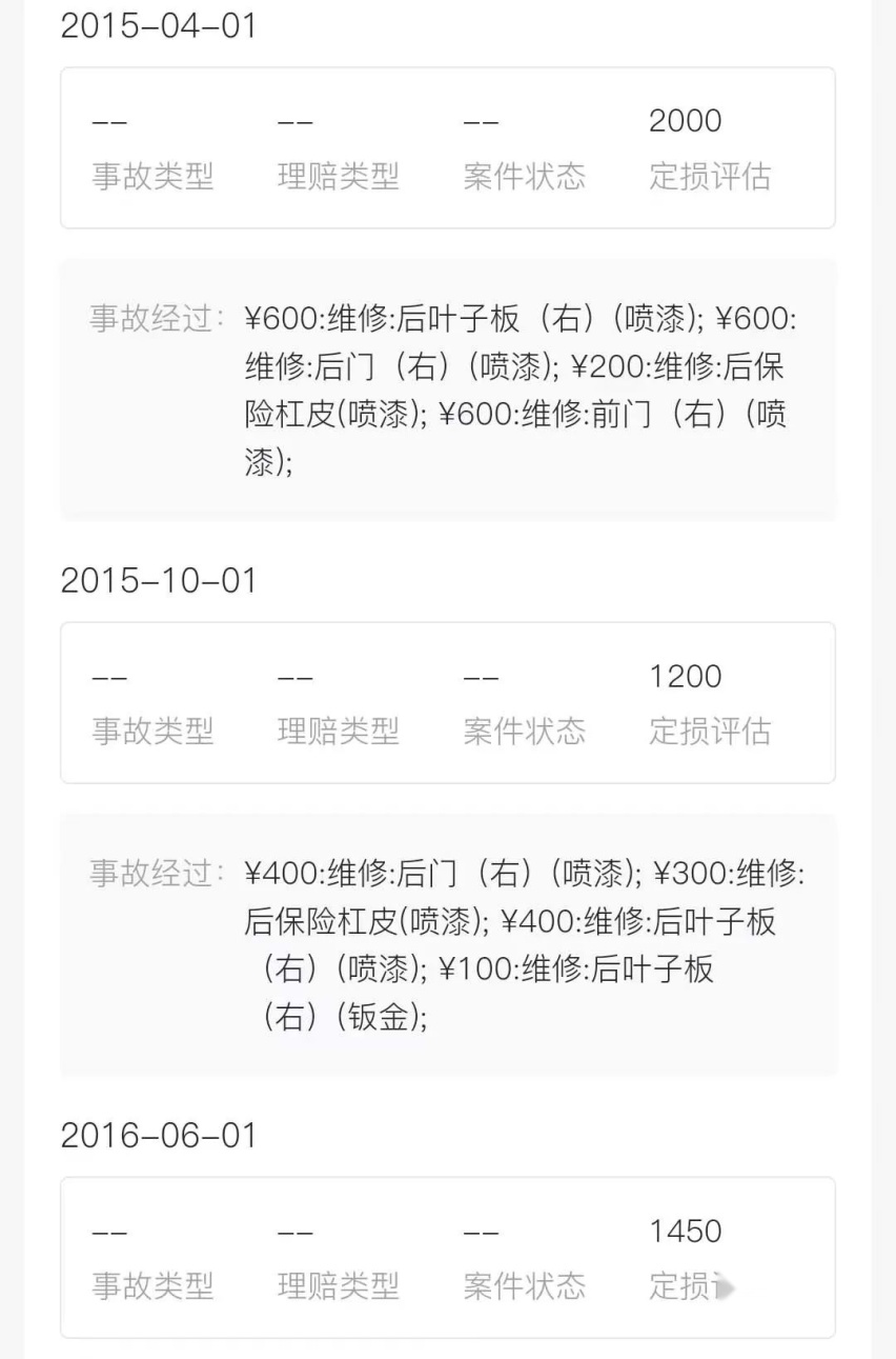

具体来说,这辆车原本属于上海的一家公司,也就是大家常说的公户。在出险记录方面,这辆马6主要事故就是剐蹭,并且360度无死角喷漆,部分位置还动过钣金。不过,原车主并没有每年都购买商业险,所以不排除事故后自己掏钱维修的可能。

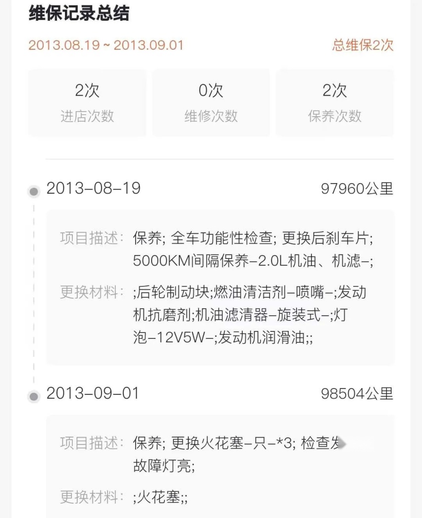

保养方面,原车主也非常会省钱,这辆车2007年上牌至今,只有2次4S店保养记录。分别是2013年8月份,这辆车在4S店内更换了机油、刹车片,当时记录的行驶里程为9.79万公里。半个月后这辆车又跑到4S店更换了火花塞,表显里程9.85万公里。随后的10年时间里,再也没有去过4S店。

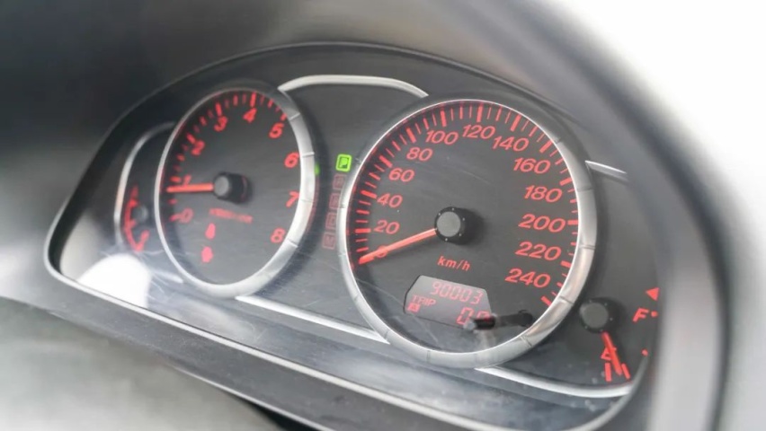

如今,我眼前的这辆马6表显里程只有8.9万公里,比当年4S店的记录还少,说明这是一辆调表车。按照之前年均1-2万公里的行驶里程推算,这辆马6可能跑了20-30万公里。我希望二手车商能给个解释,他很幽默地说:“这也是让你看了里程之后,心里感觉更舒服。”我回答道:“那你不如调成50公里,这样我就能开上刚出厂的新车。”在场的二手车销售都笑了。

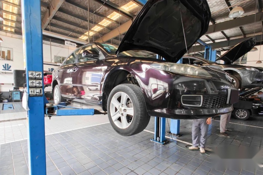

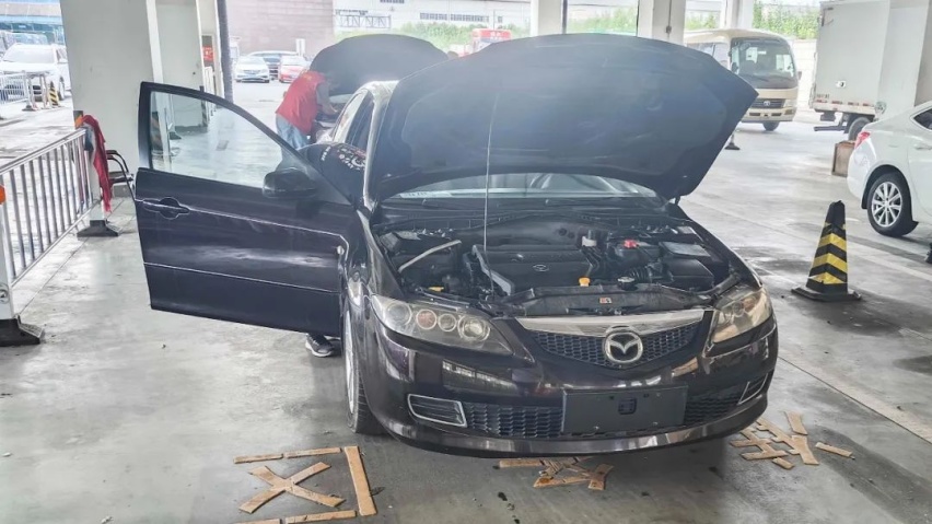

说完了初步驾驶感受,我们再来看看马6的整备过程。跟大多数人把车送到修理厂整备不同的是,我直接把车开到了长安马自达4S店,由于一马跟长马售后合并,所以偌大的维修车间只保留了1个一马的维修工位。

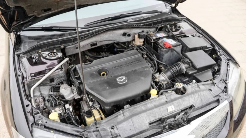

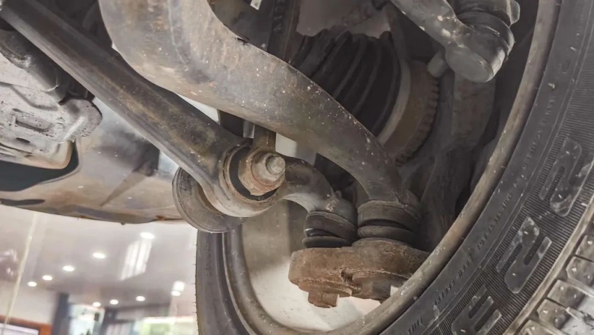

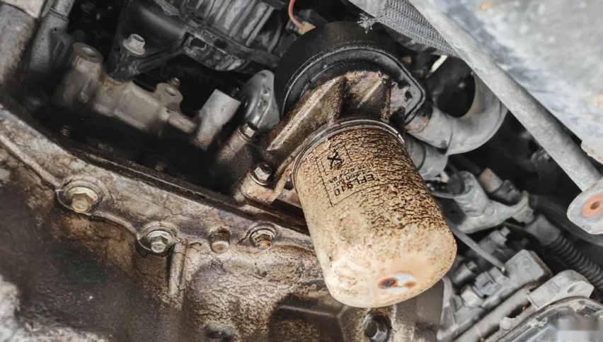

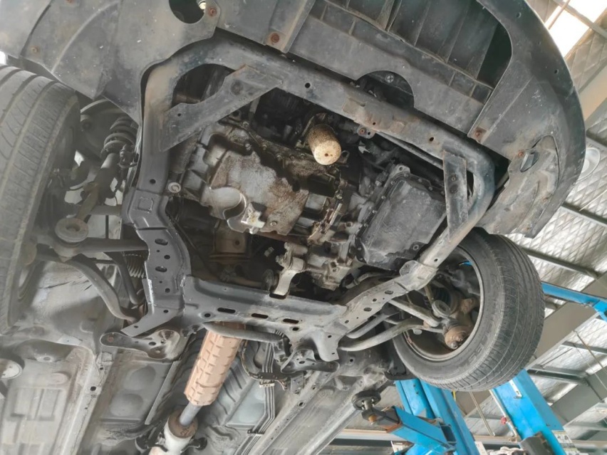

在全车检查过程中,老马6一共发现了9个问题,分别是气门室盖渗油、发动机右侧机脚塌陷、机油散热器渗油、转向系统渗油、右侧半轴内球笼损坏、后减震器渗油、倒车雷达模块损坏、最右侧雷达损坏、刹车灯开关故障。

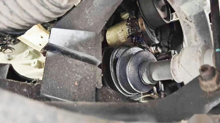

其中比较麻烦的问题是半轴内球笼防尘套损坏,由于防尘套开裂,所以内万向节的润滑脂全部甩到了发动机上。虽然内防尘套并不贵,但是更换需要拆半轴,工时费300元。如果不处理这个故障,内万向节缺少润滑可能导致转向异响、行驶抖动等问题。这时候只能更换右侧半轴总成,4S店报价是1920元。
另外,早期的马6为发动机润滑系统单独设计了散热器,利用发动机冷却液给机油降温,可见马6在设计时就考虑到了激烈驾驶工况。但是时间长了之后,机油散热器就容易渗油,4S店的解决办法是直接更换机油散热器总成。

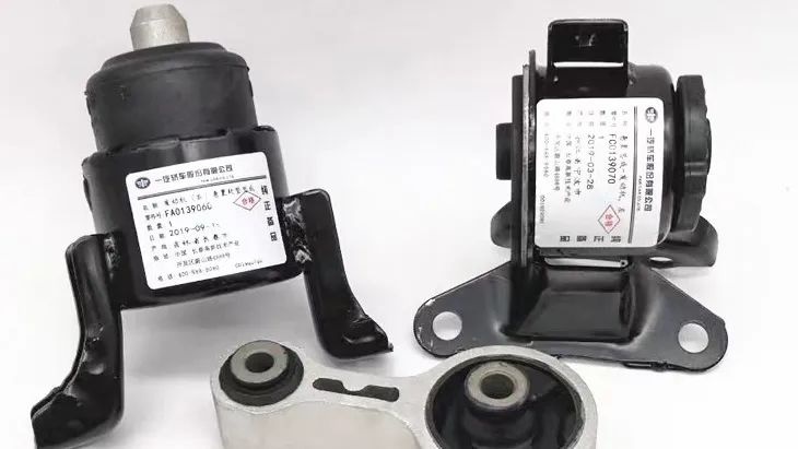

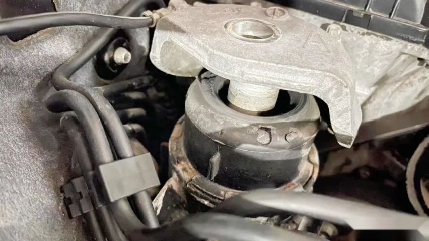

剩下的就是比较简单的故障,比如之前提到的低速行驶抖动问题,其实是因为发动机右侧液压机脚橡胶老化开裂,致使里面的油液泄漏,所以机脚完全塌下去了。失去机脚的缓冲后,发动机就很容易与车身发生共振。

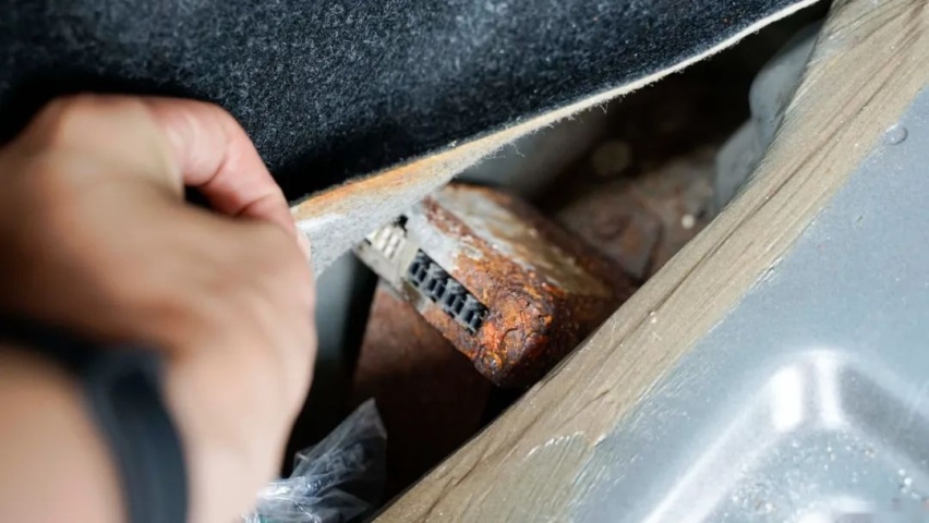

还有就是天窗、后备厢漏水,据说这是马6的通病。前者是因为天窗排水管堵塞,后者则是后备厢有漏水点。由于马6的倒车雷达模块布置在后备厢左侧,所以水滴顺势流到了倒车雷达模块上,时间一长雷达模块就锈穿了。
维修价格方面,气门室盖1222元+300元工时费、右侧机脚670元+150元工时费、机油散热器总成1506元+300元工时费、右侧半轴内球笼维修包900元左右(含工时)、后减震器每根200元+150元工时费、倒车雷达模块300元左右、刹车灯开关72元。至于转向系统渗油问题,因为故障很轻微,所以可修可不修。
总体来看,马6的维修并不是特别贵,并且由于此前一汽推出了基于老马6的奔腾B70,所以马6的很多配件都可以跟B70的共用,进一步降低了维修费用。比如马6一共有3个机脚,如果在网上找B70的原厂件,三个机脚加起来一共240元,而我所需要更换的右侧机脚只要95元。

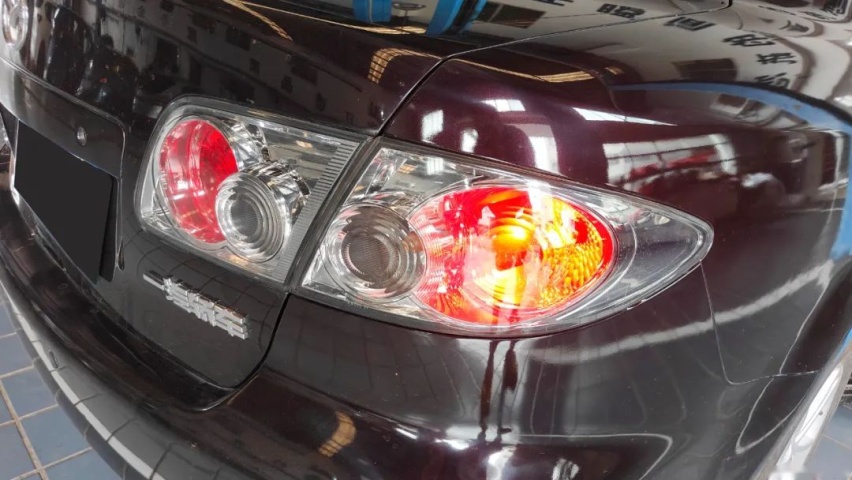

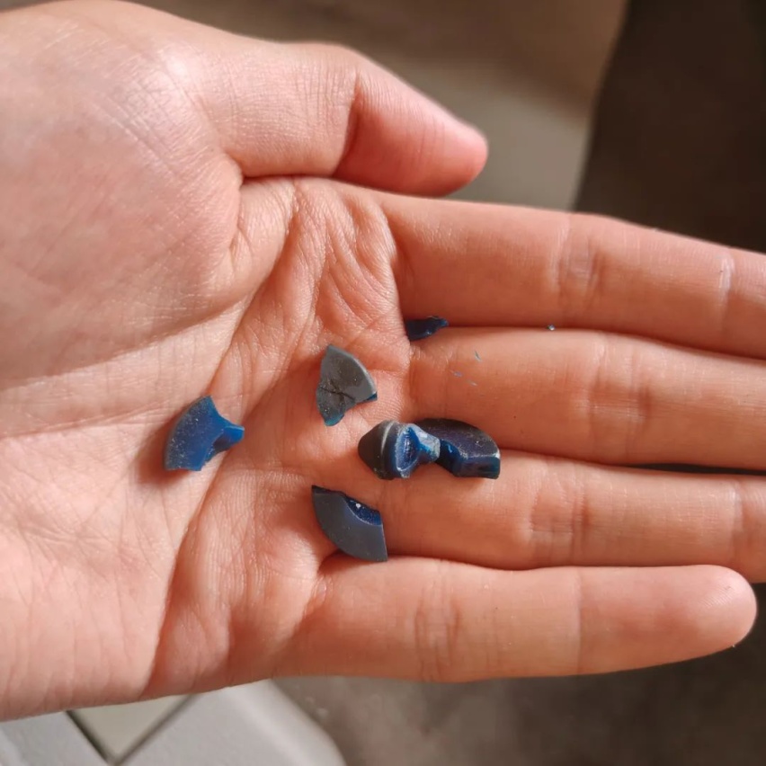

至于熄火后刹车灯不灭这种奇怪的故障,经过我的排查,发现刹车灯开关其实没坏,而是刹车灯开关胶垫碎了。如果你拿个厚度相当的零件塞到开关与踏板之间的位置,刹车灯就会正常熄灭。
在马自达配件库中,刹车灯开关胶垫不单独销售,一般都是直接更换刹车总成,所以价格非常贵。最后4S店帮我找了一个胶垫,并用胶水粘在刹车踏板上,问题终于解决了。当然,这个故障也可以自己修,因为网上花15元就能买到适配马6的胶垫。

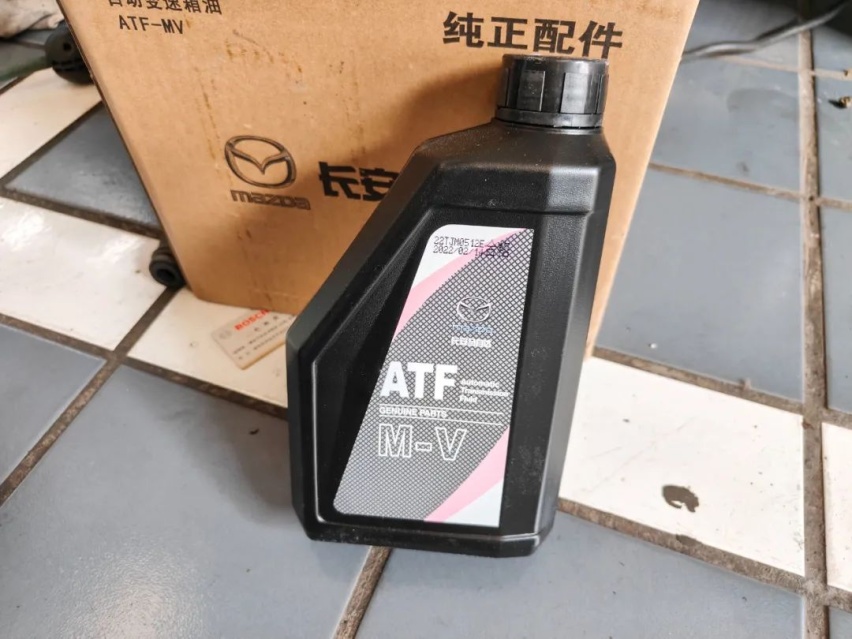

由于上述重要配件都需要订购,而国庆期间厂家不发货,所以往4S店跑一趟什么都没换,只是更换了机油、变速箱油、刹车油,一共花费839元。我之所以大老远跑4S店来检查、维护,主要是因为只有4S店有马自达ATF M-V标准的变速箱油,要知道,不同标准变速箱油是不能共用的,如果你想获得原来的换挡效果,最好选原厂变速箱油。

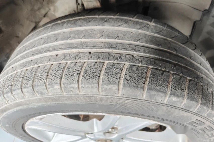

在更换刹车油时还发生了一个小插曲,由于常年没有维护,马6的轮圈跟法兰直接金属咬合了,4S店维修人员废了老大力气才用脚把轮圈踹下来。在服务顾问的提醒下,我发现马6的轮胎居然是2013年第23周生产的,原车主用了10年还没换,如今橡胶硬化四条轮胎的胎面已经满是裂纹。

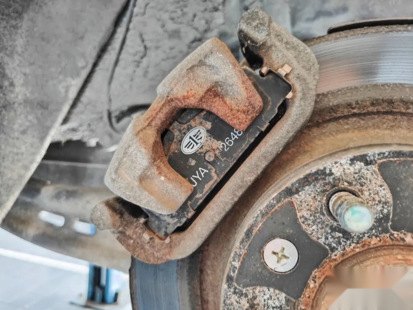

更有意思的是,马6的刹车片居然还是原厂的,要知道,这辆车上次去4S店保养也是10年前,而且保养内容刚好是更换刹车片。从刹车片的磨损程度来看,这辆车的行驶里程并不长。于是就产生了一种可能,这辆公户的马6自2013年到4S店维护后,基本处于闲置状态,也就是说,这辆马6真实行驶里程可能不到20万公里。

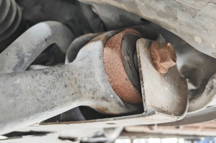

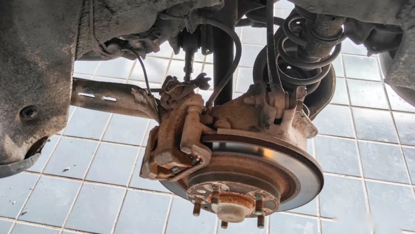

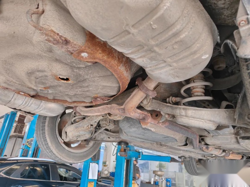

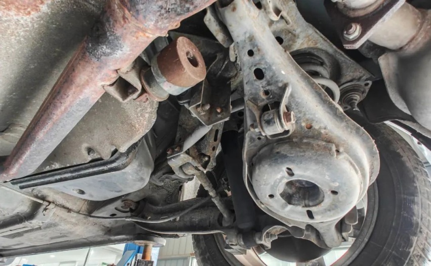

在更换刹车油时,我仔细看了看马6的底盘。总体来说,底盘状况还比较好,悬架摆臂的橡胶衬套只有一些裂纹,但并没有到完全破损的地步,可换可不换。
至于我最担心的底盘腐蚀问题,马6车身前半部分基本没有明显的浮锈,只是后消音器与备胎槽之间的隔热板有大量锈迹,早期的马6底盘防锈工艺还不错。
悬架方面,马6采用前双叉臂、后四连杆结构。值得一提的是,马6的前悬架下摆臂分解成了两根控制臂,这样的设计能够提供更好的转向手感。如今受成本限制,这种规格的前悬架在20万的合资轿车上已经绝迹了。

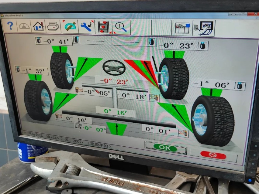

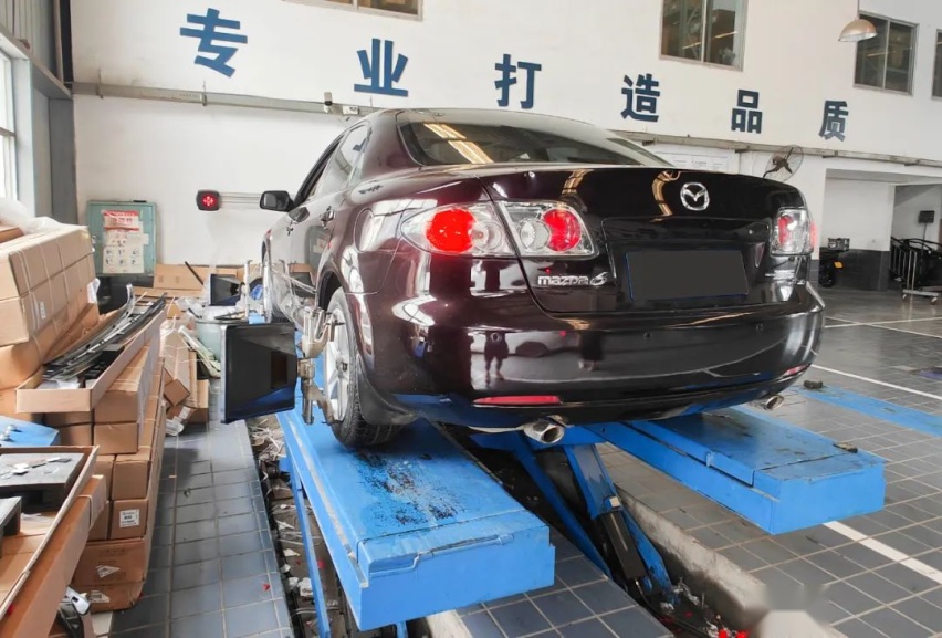

为了解决之前遇到的高速跑偏问题,在完成保养后,我提出了做四轮定位,4S店报价是200元。值得称赞的是,4S店维修人员比较负责,在做四轮定位之前,他们反复跟我强调,做了四轮定位也不一定能解决问题。在得到我的肯定之后,维修人员才把车辆开到四轮定位工位上。
从四轮定位参数看,马6两侧车轮定位数据差异较大,其中,右前轮外倾角为-23分,小于左侧的-41分,所以车头会向右跑偏。另外,右前轮的前束角为-18分,大于左侧,也会使车头向右跑偏。同样,两侧的后轮外倾角偏差较大,但推进角在厂家要求的误差之内。
由于马6的前轮只能调前束角,但前束只是前轮跑偏的诱因之一,所以最好是想办法调一下前轮的外倾角。一般调马6的外倾角需要用撬棍来调整副车架,但这超出了当地4S店的维修范围。因此剩下的办法只有更换悬架零件,这样一来维修成本就很高了,因此前轮的问题先搁置吧。
跟前轮不同的是,马6的后轮可以调节前束和外倾角,所以后轮引起的跑偏可以调整恢复。而做完四轮定位之后,马6的跑偏有所改善,但没有完全解决。
最后,通过更换全新的轮胎,跑偏已经变得很小了,在高速上直行时,车头只会缓慢的向右移动,基本在可接受的范围内。至于换轮胎为什么能减少跑偏,咱们之后会有一篇文章专门介绍。
