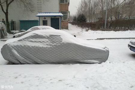

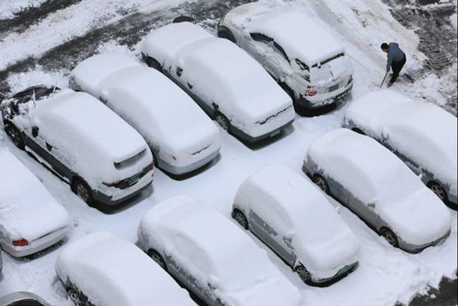

北方的冬天普遍比较寒冷,早上起来汽车发动机温度太低,造成打不着火情况。友情提示北方的车友们冬季汽车最好不要露天停放,应该放在有遮挡的车库内,如果露天停放的话,也应该加盖车衣或者放在阳光容易照到的地方,这样升温比较快,容易启动。

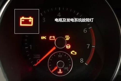

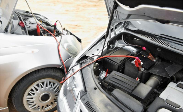

2、电瓶亏电
电瓶亏电可能是寿命快到了,也可能是个人操作失误导致的亏电,例如晚上停车熄火后忘记把大灯或者车内灯关了,结果就这样亮了一晚上导致亏电,只需要找车或其他蓄电池搭电即可。如果是电瓶老化更换一块好的电瓶就可以。

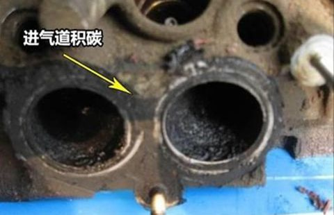

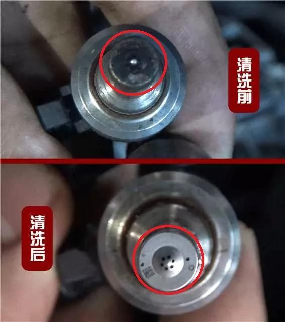

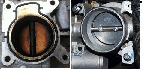

4、汽车积碳车辆发动机内部的积碳多,导致启动困难,建议及时清洗节气门,清洗进气道积碳,清洗喷油嘴可解决。

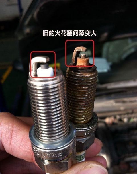

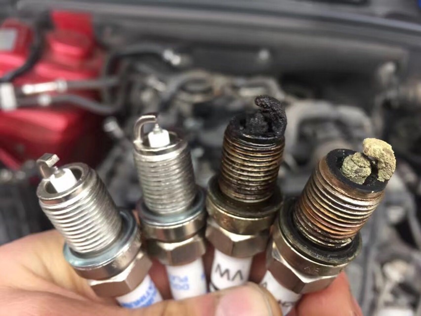

5、火花塞故障
火花塞如果寿命快到了,或者是火花塞积碳严重,漏电等,都会导致点火不顺,建议及时更换火花塞。
