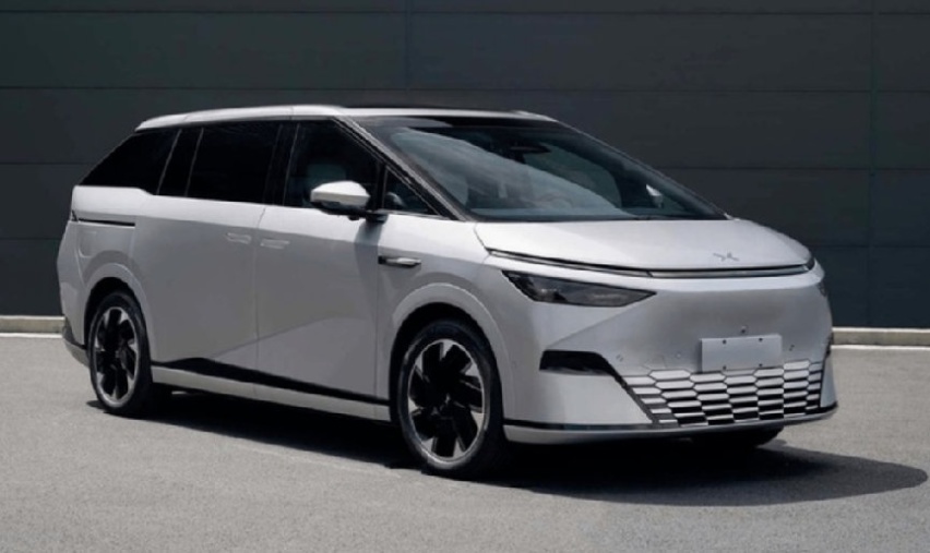

最近新能源MPV大爆发,前有理想MEGA曝光,后有小鹏X9亮相,又引来了一波网友热烈的讨论。而核心来自于“后轮转向”,这是啥情况?
作为大空间MPV,这两台车的尺寸也非常大。小鹏X9车长5米29,轴距3米16。理想MEGA更是达到5米35、轴距3米3。
不用想都知道:“这么大的车,开起来一定非常有压力、特别不灵活。”
不过,尺寸相对更小的X9全系标配了后轮转向,而更大的MEGA却没有使用后轮转向。大家可以聊聊你们更支持谁? 而我们今天来从技术角度分析一波,他们这样做背后的逻辑。

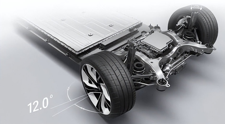

就像它的名字一样,搭载有后轮转向技术的车型,其后轮能像前轮一样实现一定角度的转向,不过转向角度有限,通常都在10度以内。

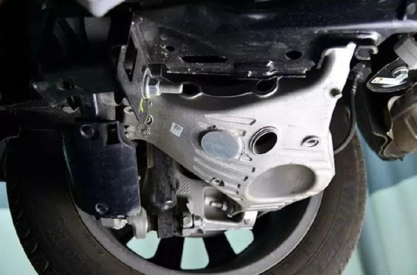

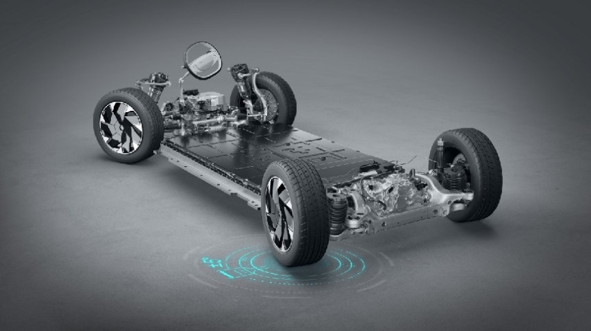

我们知道,MPV是汽车“空间最大化”的产物,而后轮转向最大的缺点,就是会占用宝贵的后排空间。
具体来看,后轮转向需要相对更深的轮拱,这就会压榨后排座椅的横向空间;而要在后副车架上布置转向机,又会影响到后排坐姿和腿部空间。
如果此时,有些MPV为了提升行驶品质、具备底盘升降,还需要在后悬加上“空气弹簧”,那就更热闹了。
“不幸的是”,理想MEGA和小鹏X9,都有空气弹簧,而且是双腔空气弹簧。行驶的高级感保障了,但空间方面,就更捉襟见肘了。
其实理想MEGA,已经做了最大努力,他们的后悬使用了H臂多连杆后悬架,这一结构最大的特点,就是它不占用底盘空间布置,同时拥有更强的横向抗冲击能力,相当于在保证了后排空间的同时,还提升了一定滤振性能。
但即便如此,MEGA依然放弃了后轮转向。理想认为,第三排空间和座椅舒适性的最大化,对于他们的目标用户更加重要。
而作为“补偿”,理想MEGA增加了前轮的转向角度,使转向直径减小到了12.7米,比奥迪A8L这种D级轿车更灵活一些。
对比理想MEGA的“舍车保帅”,小鹏X9则是“我全都要”。
一方面,小鹏X9的后轮转向角度调整达到了正负10度,配合优化过的前轮转向角度,让整车的转向直径缩小到了惊人的10.8米!要知道smart精灵1号,这么一台小型SUV,转弯直径也达到了11米。
另一方面,小鹏X9也同样选择了H臂多连杆后悬架,来节省空间和提升滤振。并且,还优化了后转向机的结构,还使用了更紧凑的同轴电机,并将转向机布置到了后副车架之前,这样就避免了过度占用后排空间。
