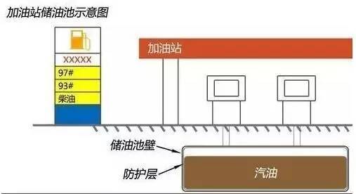

前段时间出现了大加油站的劣质燃油导致几十台车加油之后出现报废的问题,为什么这个问题会在大的加油站发生的呢?出现这样问题,加油站给出的解释是由于加油员的操作不当,将整个地下储油罐下边的长期劣质燃油也就是沉淀物加入了汽车油箱导致了该问题的发生。

地下储油罐是一个密封的空间,在这种情况下他依旧会出现燃油的变质、胶质物、水分杂质增加,那么我们在加油的时候其实是使用敞口方式加油的,把油箱盖打开空气就会伴随着加油枪带入到油箱内,而我们的油箱相对于地下储油罐来讲它又不是一个完全封闭的空间

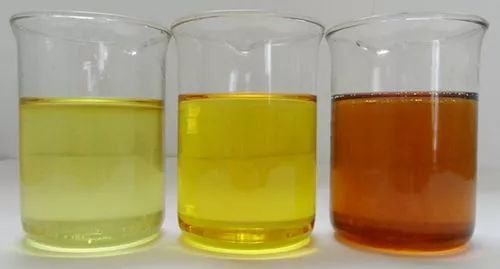

如上图所示,油色以透明或半透明的浅黄色为好,如颜色太深说明油品含有较多的硫等杂质,汽油味道越重越不好,装在瓶内的汽油一打开瓶盖就能闻到浓重的汽油味甚至是呛鼻的气味说明油品较差含硫过量。用手指蘸点汽油然后摩擦手指,如果感到油性如机油一样相对较强,说明汽油质量不好或倒一点汽油在手上,如果质量较好,倒在手上的汽油便会很快挥发。

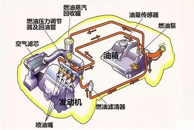

在汽车中油箱和油管之间还有一个滤芯,这种滤芯成本有高有低,如果我们的油路完全没有问题,那为什么还会有一个滤芯呢?另外加油站的加油枪枪口是有一个滤网的,这个滤网是要求每个月必须清洁一次,如果加油站的地下储油罐的燃油全部都是没有问题,都是百分百的纯净,那么为什么还有这个滤网呢?而且还需要定期清洗呢?所以大家想想这个问题。

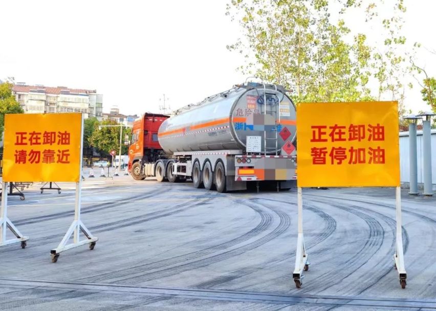

我们再换一个角度,大型加油站常规他要求大型的输油车进站之后一定要有40分钟的稳油时间,这个稳油时间其实就是将之前油罐储油罐里边的这些杂质胶质冲击之后有一个沉淀时间,那么我们试想,如果你每天都要去加油站加一次燃油,那每天都要停40分钟的时间这是一个多大的损失呢?但是为什么还要做这个事情呢?尤其大的加油站一定要做的原因就是要防止这些问题发生,所以我们千万不要认为我们在某某某超大型加油站加的燃油就一定是百分百没有问题的,其实这个问题根本不存在的。
