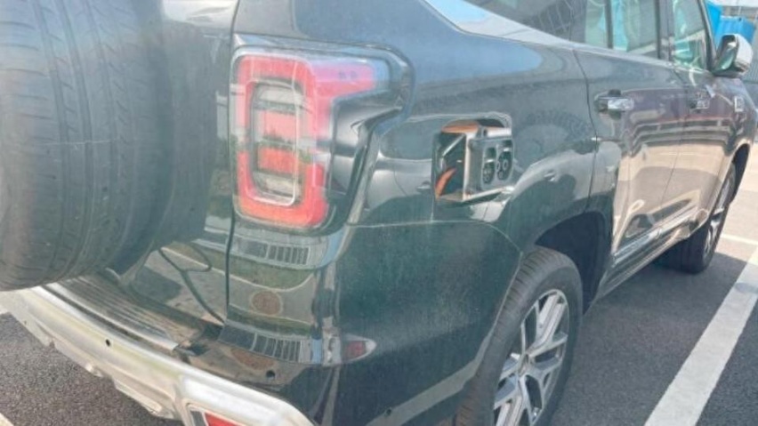

也就是在最近,北京越野BJ60的1.5T增程版车型谍照图曝光了。这款车的规划早就已经有了,大概也就是在去年6月份的时候,但这台车迟迟没有公布。而且到目前为止,增程版的信息也非常的少,目前仍然停留于谍照阶段,但基本可以确认,这台车的动力总成部分只有1.5T的可选。

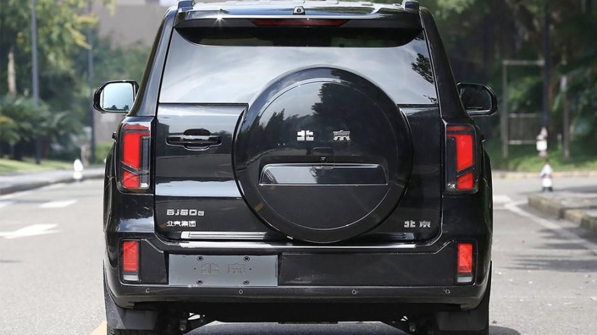

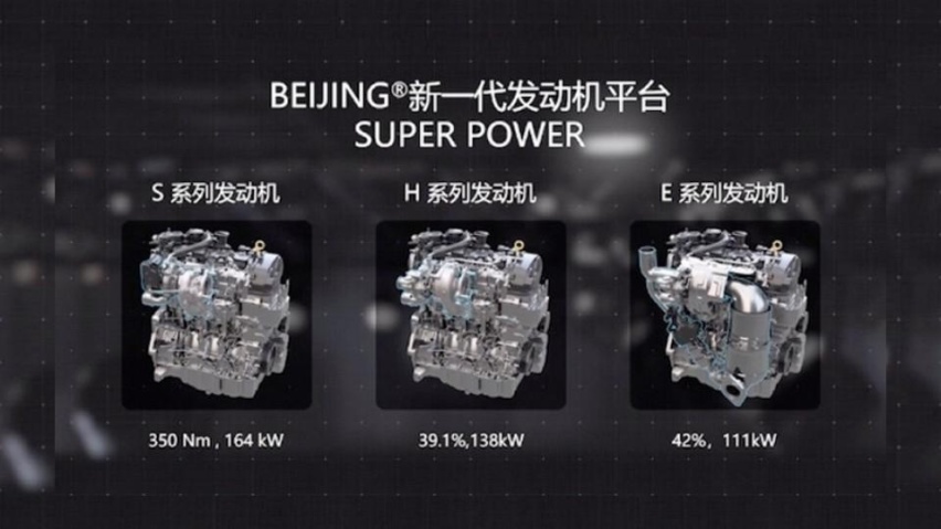

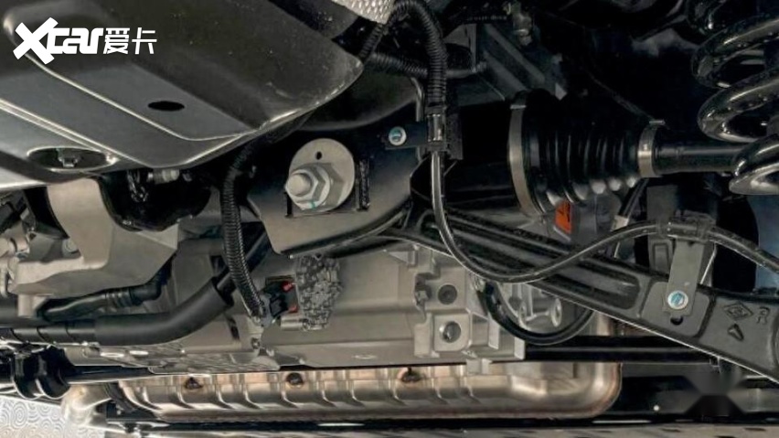

这台BJ60的增程版,使用的是1.5T的增程器,中部空间用来布局电池包,前后为电驱桥、燃油箱在车尾部。这个时候就不用说油改电好与不好了,对于一个越野平台来说,现阶段兼容性是第一位的,这种做法其实是一种挺务实的方案(对于消费者来说也是好事,便宜)。发动机(增程器)大概率是前期北汽自研的高热效率(超过40%)发动机SUPER POWER平台,其中高性能版最大功率164kw,峰值扭矩350牛·米,作为增程器使用完全够了。
对于前后电机,目前没太多信息,但通过同级别车型来看,前后电机总功率超过300kW是主流配置,正好也能匹配上BJ60的四轮独立悬挂系统。盲猜一波,双电机应该是增程版的标配。然后,这台车还有基于电驱的集成差速锁。
从机械结构上来看,这台车,是增程器+非承载车身+集成差速锁+电四驱的组合。产品特性非常鲜明,就是用增程器发电然后用电四驱来实现越野能力,而且电驱的越野能力在某些特定场合下,要比燃油车的传统机械结构更加有优势。

电驱的架构下,由于四个车轮之间已经没有动力的刚性连接,可以通过相应的电机单独控制某一车轮动力输出,所以,前后轴和左右两侧的车轮之间,不再需要传统的差速锁就能实现各种限滑、锁止的能力,从而达到传统越野车上三把锁的功能。
另外,电动机和内燃机的输出特性不同,电动机在刚起步的时候就可以输出最大的扭矩;燃油驱动则需要一个低速四驱,进行扭矩放大之后才可以。除此之外,电驱对于一些需要行驶一段距离才能通过的路段更合适,例如冲破,例如快速穿越,例如沙漠路段行驶。
再转过来看这台BJ60增程版,除了以上优势之外,发动机还可以稳定的在最佳工作工况下工作,给电池组充电,电机直驱的形式可以有效的节省越野车底盘部分的机械结构,例如差速机构,从而增加底盘的离地间隙。还有,配合上大梁的存在,能让电池包离地面更远,也更安全。
