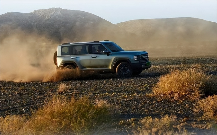

一台新能源越野SUV能做到恶劣工况百公里六升左右的低油耗,平时用车还基本不用油,用车成本当然会很低;重点是其油箱容积有55升,那么它的极限综合续航里程就能近1000公里!在户外的时候虽然充电不方便,但是作为插电混动汽车的哈弗猛龙能加油,所以前三个疑虑全部打消,剩下的就是到底能不能越野。
驾驶一台插电混动SUV越野怎么才能放心呢?
答案是了解车辆的参数。
哈弗猛龙的车身关键部位用了2000兆帕的高强度钢,整车高强度钢占比为72.1%,先进高强度钢占比为25.7%,热成型钢占比也达到了15.0%。
一般的热成型钢就能达到1500兆帕左右,不过也就到这个标准了;马氏体钢也基本是这个极限,当然这是车用标准,所以能达到2000兆帕的极限确实挺难得。这也是哈弗猛龙的车身扭转刚度可以达到31272N·m/°的原因,以此为基础则不用为越野担心。
亮点:
接近角24°
离去角30°
纵向通过角19°
空载离地间隙200毫米
涉水深度560毫米
并且有后桥电控机械差速锁。
重点在于差速锁,有了这种机械结构的差速锁即可保证后桥车轮扭矩100%的稳定输出,有一个后轮具备抓地力即可驱动车辆脱困;哈弗猛龙确实是具备越野能力的SUV,这台车可以满足大多数家庭用户越野和露营的需要。
哈弗猛龙可以给出好评,在20万元以内的价格带里,其综合水平可以给出好评。
