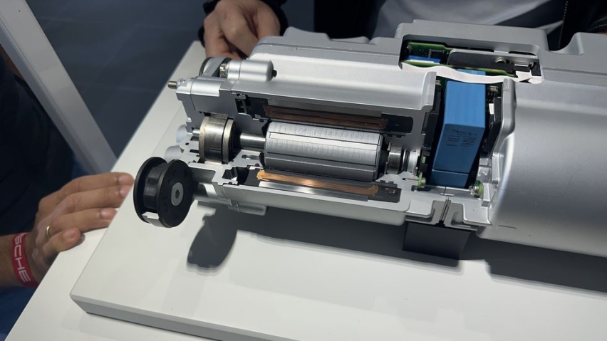

保时捷最尖端的“Porsche Active Ride”技术只能搭载在插混或者纯电车型上,这次新款帕拉梅拉燃油版也只使用了双腔室空气弹簧+双阀体减震器,和新款卡宴是一样的,标配PASM主动悬架管理系统。而能让车辆跳舞,有更高控制极限,更高控制精度的“主动驾驭”系统只能在插混版本上选装。
原因无他,这因控制双阀减震器的电动液压泵需要400V高压来支持,而燃油版只能提供48V低压。这套新悬挂系统采用了单腔空气弹簧+双阀减振器+四个避震独立的油压电机机构,结合液压主动防倾杆技术和路况识别技术,就可以实现主动悬挂的体验。但两者对比,可以看出燃油车的局限性,或者换个角度来说,这是汽车电气化所带来的质变。
