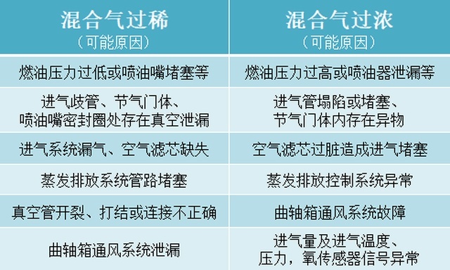

2.如果踩下加速踏板,发动机转速不升反降且有熄火征兆,很难加速到高速。这一般为混合气过稀及高压火花弱,当然也可能是排气管堵塞,其中以混合气过稀最为常见。此时,可在进气系统合适的地方(空气滤清器处、节气门处、真空管处,具体视机型而定)一边喷点化油器清洗剂,一边迅速开启节气门。
若此时发动机转速可迅速提高则说明混合气过稀

4.如果用喷化油器清洗剂的方法确认故障原因为混合气过稀,则应从燃油压力低和导致喷油量减小的可能原因来着手去检查。
