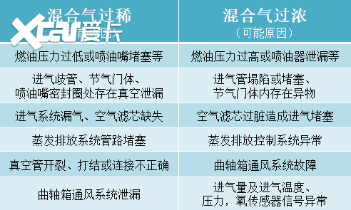

1.如果发动机在加速过程中,转速只是发生一下波动,而后马上可以加速到高速,且能较长时间维持高速运转。这一般是在加速过程的瞬间出现了断火现象,应重点检查点火系统。
2.如果踩下加速踏板,发动机转速不升反降且有熄火征兆,很难加速到高速。这一般为混合气过稀及高压火花弱,当然也可能是排气管堵塞,其中以混合气过稀最为常见。此时,可在进气系统合适的地方(空气滤清器处、节气门处、真空管处,具体视机型而定)一边喷点化油器清洗剂,一边迅速开启节气门。
若此时发动机转速可迅速提高则说明混合气过稀
3.如果提高转速易熄火,且有时进为高压火花弱、加速断火,也可能为点火错乱,如何区分呢?点火错乱引起加速时回火、放炮,同时怠速时发动机发抖,排气管有“突、突”声,甚至意速时可放炮,这在不同发动机上有不同程度的体现。
如果意速运转平稳,加速时回火、放炮,这一般是由高压火花弱或断火引起的。
4.如果用喷化油器清洗剂的方法确认故障原因为混合气过稀,则应从燃油压力低和导致喷油量减小的可能原因来着手去检查。
