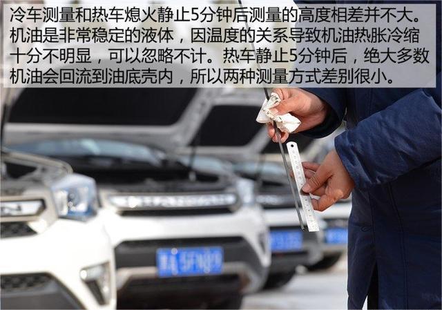

发动机长途行驶后,刚刚熄火,马上测量机油的液位会有明显的降低。熄火后停止30分钟,液位开始回升,停放一晚上液位回升更多。

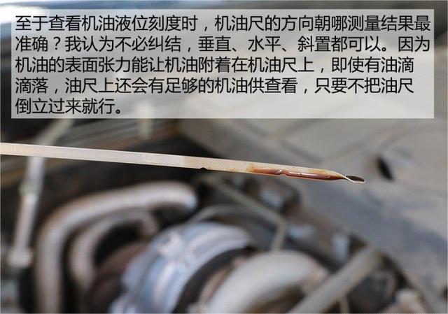

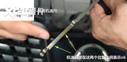

车的四个轮子停在同一个水平高度上。一旦车身有倾斜,油底壳内的机油液面就会改变,测量结果不准。 机油位于上刻度线,不可加油;机油位于中刻度线,可以加油;位于下刻度线,必须加油;

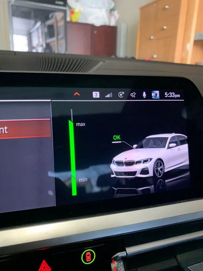

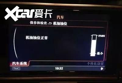

1、静态检测:发动机熄火后的检测,通过机油液面与传感器的电容值的差异,以电信号换算出机油液位的高度。
2、动态检测:发动机工作后产生的热量,机油位循环的变化,检测电压值的差异,包含发动机机油温度,发动机工作时间,发动机停止时间等,液位探头读取的数据进行换算,判断机油品质。
电子机油尺检查的要求:车型不同,要求不同,有的要求机油温度80度以上,怠速五分钟检查,有的要求点火后行驶15分钟看。车辆使用时间长,有的电子机油尺检查的液位也会不准。

常规机油尺都会有明显的上限位与下限位,只要确保检测出的机油油位在上下之间即可。机油不是越多越好,油液液面越高,发动机曲轴运转阻力越大,低速行驶会有发动机阀门无力的感觉。理想情况下,直喷发动机可将液面保持在中间向上一点或者上线。歧管喷射发动机中间或者中间偏上一点,此时发动机的阻力小油耗低,同时润滑性能保持稳定。
