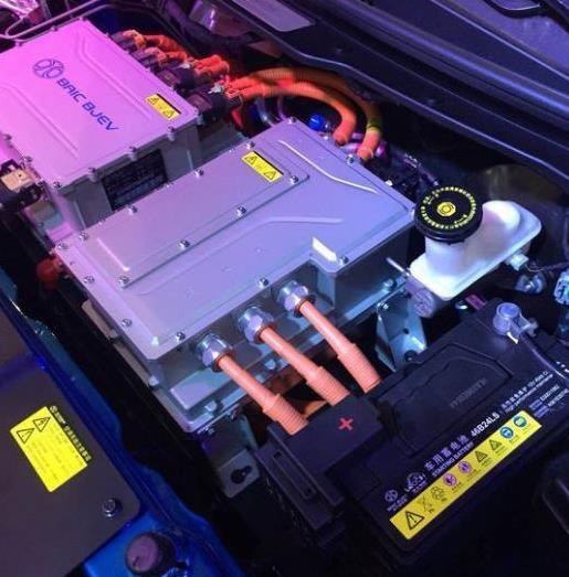

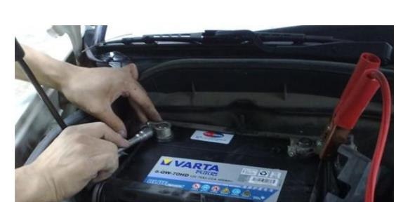

纯电动汽车在结构上面来说,有着动力电池等部件,但对于车来说除了动力电池以外还有个小电瓶,小电瓶对于电动汽车来说,给车辆的一些低压电器元件进行供电,甚至是需要为车辆在启动的过程当中提供启动能量,在使用的时候我们会发现,小电瓶蓄电池会存在亏电的现象?对于小电瓶的亏电来说怎么回事?如何避免呢?
小电瓶老是亏电和我们的使用有关,一般来说纯电动汽车的小电瓶以12V的电瓶为主,而这样的电压需要为车辆的低压设备提供来源,我们在车辆没有启动的时候,听音乐,看车载视频之类的,都是需要小电瓶来提高工作的,而没有启动车辆使用这样的电器设备的时候,动力电池是没有提供相应的电压的,那么只能够通过小电瓶自身的电去维持用电设备的工作能量,时间一长就会出现亏电了,其次就是本身车辆自身出现极度缺电的情况,无法为小电瓶补电。
根据小电瓶在车辆工作的时候的原理来说,一旦小电瓶的电力不足以维持触电闭合,高压电池无法给小电瓶补电所以就会出现电池亏电的情况。甚至有些纯电动车的空调PTC加热管是全靠小电瓶供电的,在没有启动车辆的时候尽量避免在车辆使用空调。
对于如何避免小电瓶亏电来说,车辆没启动的时候,尽量避免或者减少听音乐,看车载视频等,其次在使用的过程当中,不要使用高功率的电器直接连接车辆的小电瓶,现在车载用电器也比较多,如充气泵等,在使用的时候,应在启动的时候,避免使用小电瓶。
