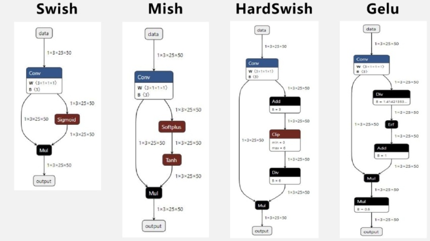

另外,还有激活函数的融合。它的主要问题是ONNX算子没有高级别的激活函数的表示,比如下面4个图:
Swish算子在ONNX里面是Sigmoid+Mul;Mish是Softplus+Tanh+Mul三个算子;HardSwish是4个算子;Gelu是5个算子组成。
如果不融合这些激活函数会有两个问题:
一个是部署Gelu的时候需要推理计算5个算子。如果将这些算子融合成一个Gelu算子,就可以提升推理效率。
另一个是如果不融合这些算子,量化也会是个问题。比如Swish是由Sigmoid和Mul两个算子组成的,如果不进行融合就需要对Sigmoid和Mul都进行量化,量化的精度损失会更大一些。如果是Gelu就更夸张,需要对5个算子都进行量化,这样模型精度会有显著的损失。
所以,我们工具链中的做法就是先把这些激活函数都进行融合成一个单独的算子,然后再进行量化和部署。我们会在后面的量化内容里讲到,地平线的工具链是怎么对各种激活函数进行统一的量化和整型化。

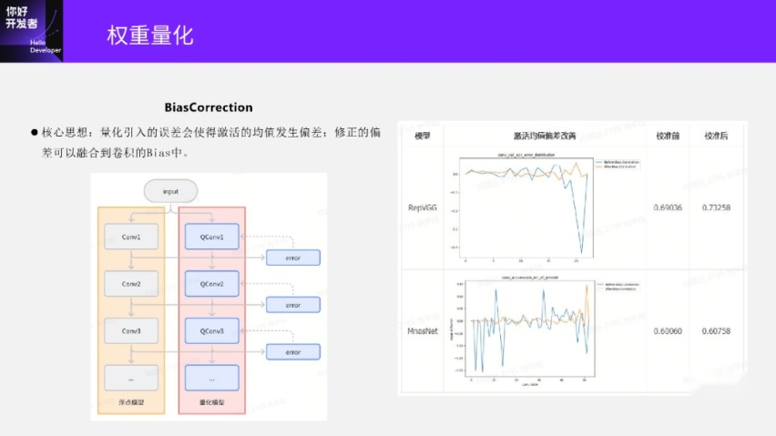

接下来我们再看一下权重的量化部分。
权重的量化也可以和激活量化一样,通过搜索的方式得到最优 scale和Bit等量化参数。此外,权重量化还有一些其他方法来优化模型。
先讲一下BiasCorrection这个方法。它的核心思想是:量化的时候会产生误差,这些误差往往是有方向性的,导致模型的输出发生偏移,最终导致模型精度的下降。如何修正这些偏移呢?修正这些偏移就是用到BiasCorrection方法。
下面这个图是BiasCorrection的方法,和之前计算误差的图比较像也是左边是浮点模型,右边是量化模型。
这里计算每一层量化Conv和原始Conv的输出,并计算两者在每个通道上的平均误差,把平均误差看作量化产生的偏移。因为平均误差是每个通道上计算的,所以和 Bias是相同形状的,我们就可以把计算得到的平均误差融合到卷积的Bias里面去,这就完成了偏差的校准。这里融合的另一个好处是不会在模型部署的时候带来额外的性能影响。
我们再可以看一下右边的两个实例模型:
上面是 RepVGG模型。蓝色曲线是BiasCorrection校准之前的偏差曲线,橙色是校准之后的偏差曲线,可以看到校准前后还是有明显变化的。对应到量化模型精度在校准前精度只有0.69,校准之后可以到0.732,还是有显著的提升的。
下面是MnasNet模型。前半部分它的校准偏差还是得到了显著地抑制,但在模型输出部分,校准偏差并没有得到很好地抑制,甚至还出现了反方向的偏差。对应到最终的模型精度上还是有一点点提升,但实际上提升已经不明显了。

这里列了一些常见的激活函数,实际还有更多。ONNX里面大概有四十几种激活函数。
可以看到这些激活函数差别还挺大的,第一列基本都是一些分段线性的函数,比如最上面的leakyrelu有两段;中间的clip,左边是饱和的;最下面hardsigmoid两端是饱和的,中间是一段线性。
第二列看起来是一些单调递增的函数,比如Sigmoid、Tanh、Softplus都是单调递增。
第三列是CNN里面常用的一些激活函数,比如说这些函数都跟Relu长得比较像,但在靠近0的部分都是一段曲线,而且也各不一样。
第四列是一些下降或上升比较快的函数。第一个是Reciprocal求倒数、第二个是Exp、第三个是Log。
