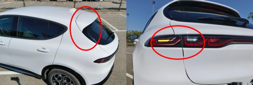

Tonale的部分造型有利于质感,比如机盖两侧缝隙藏在翼子板上沿内侧、机盖则直达前脸,隐藏了大量缝隙。部分造型则作用相反,比如后保险杠齐平的尾门上分型面处于可见区域,粗大的缝隙就明显可见。
全面试驾阿尔法罗密欧 Tonale:品牌史上最难堪的狗尾续貂

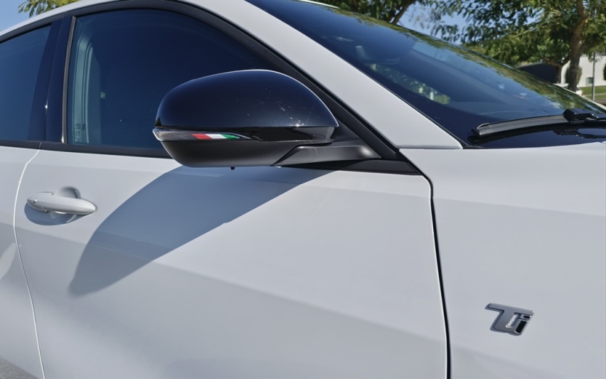

做工质量,最终还是出卖了它。后保险杠与侧翼子板形成了面差,保险杠大面突然凹陷下去;尾灯和灯条配合的问题明显,接缝明显对不上且位置高低不平;倒车雷达有一个巨大的凸台,倒车摄像头也没有做隐藏;尾门以及前门缝隙明显比其他区域大一号,尤其是前门与翼子板之间的缝隙,因为黑色填充料的作用尤为明显;车门内侧可见区域有数量众多的铆接点、工艺孔以及密封胶条,这些结构上面还有各种气孔以及不均匀的卷边,且缺乏清漆覆盖,在托斯卡纳细小尘土的附着下,瞬间就变得非常明显。

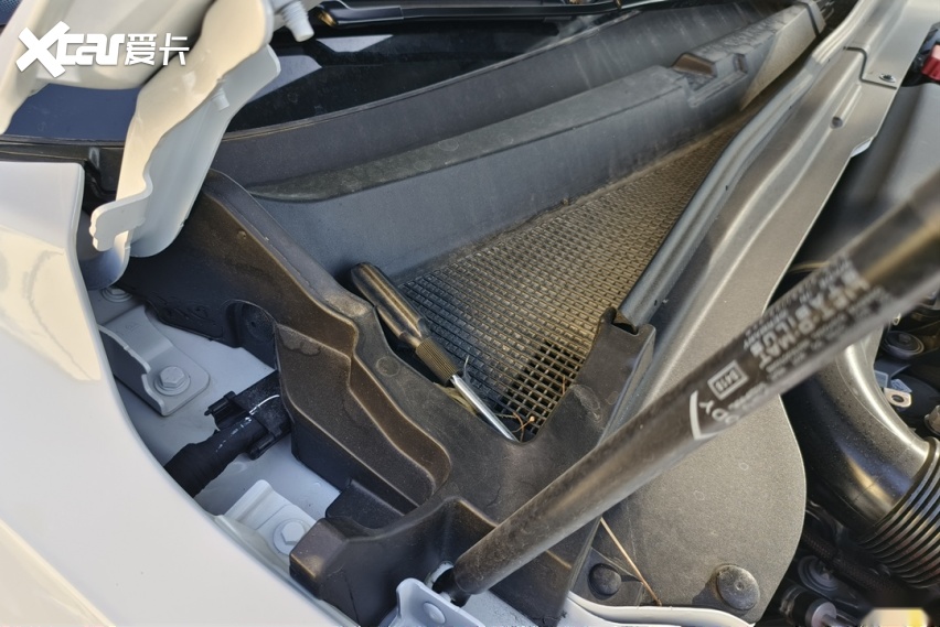

图说:什么叫来自于那不勒斯工厂的彩蛋?7000公里新车的排水槽内,赫然出现了一把螺丝刀
不知道AR对于“能够产生品牌情结的质量水平”是不是有什么误解。

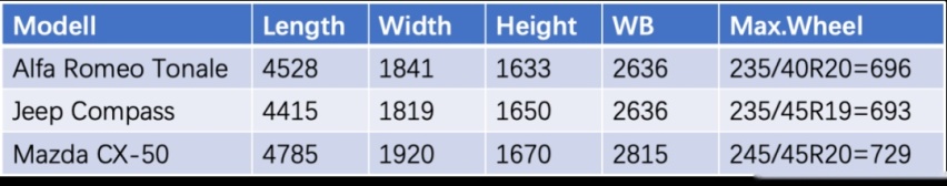

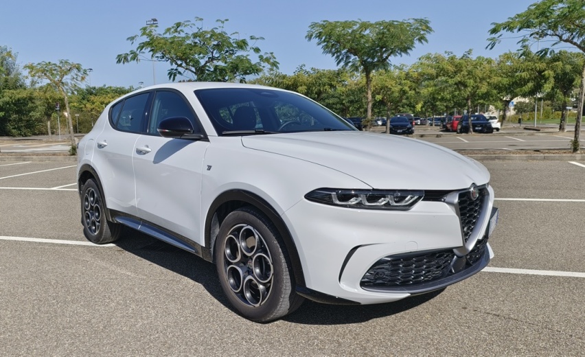

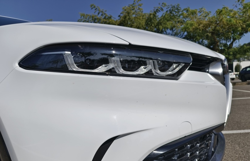

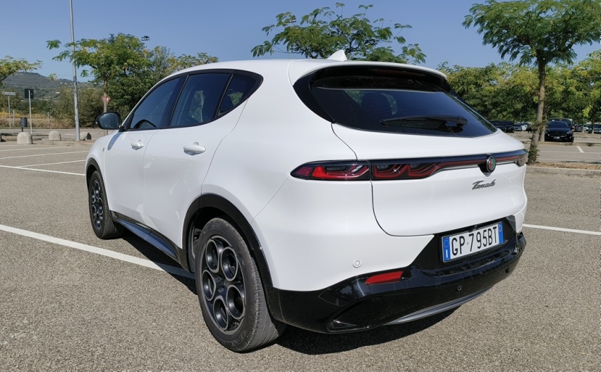

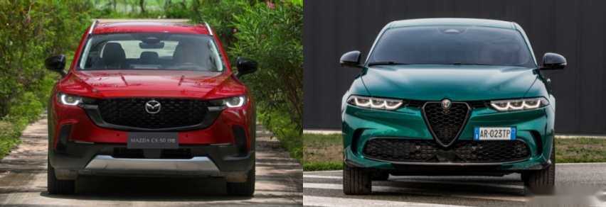

所幸,Tonale拿住了造型,至少前脸是这样。鲨鱼头前脸外加新的三角形Logo格栅,Tonale看起来至少有新意。只是Tonale的造型令人疑惑,同样是700毫米直径车轮、1600毫米车高设计,Tonale的视觉效果难逃窄高,相比之下马自达CX-50则是低矮的如板砖一块。
Tonale有四个造型Trim,由低到高分别是Super、Sprint、TI和Veloce,外加一个始发版Speciale,造型上的主要差别是车灯和窗框饰条材质。轮辋有三种尺寸(18-19-20),但造型均是AR经典的五圆孔设计,复杂的轮辋造型可以很好地适配较弱的车身侧面观感。
测试车是TI车型,外观上比国内的Veloce车型少了黑色饰条、隐私玻璃以及20英寸Prototipo轮辋。

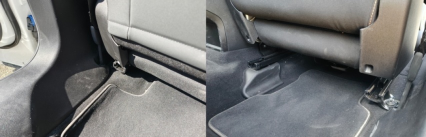

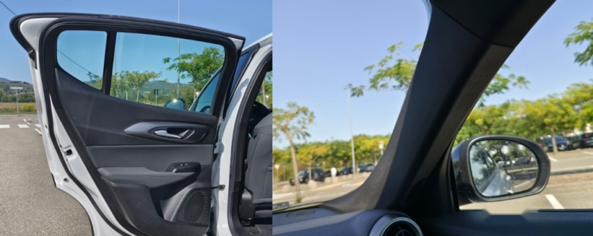

车身结构的老化体现在门框上,巨大的结构挤占了车门开启面积、侵入了地板平面、压缩了车内宽度。如此宽度的门槛没有装饰,光秃秃的塑料壳体就放在可见区域,毫无质感。
Tonale的车身宽度并不窄,但是车内横向空间依然不足:座椅的滑轨无法放在平面上,要通过结构放在中央地台的边缘,看着令人绝望。
锐角车门和粗壮的A柱
车身另一个问题是后门的锐角车门轮廓。无法在狭窄区域内开启,也容易侵入人体,可恶的设计。

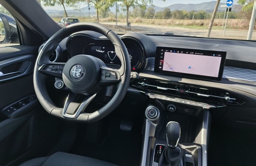

相比外观,Tonale的内饰无论是设计还是质量上都乏善可陈,充斥着很多Compass上过时的元素:
◆ 门板缺少造型,拉手凸台和拉手尺寸不成比例,扬声器过大挤占储物格开口;
◆ 车窗车门控制模块造型古早,无双键位,长按-短按逻辑复杂;
◆ 圆形出风口旋钮质量较差;
◆ 方向盘尺寸超比例偏大,左右两侧不在一个平面,功能按键缺乏装饰;
◆ 按键尺寸不成比例,意大利国旗旁还藏着一个泊车雷达按钮;
◆ 没有功能性的12V点烟口和USB-A接口被放在重要位置,它们与换挡杆共同限制了充电板空间的开口,几乎无法取放大尺寸屏幕手机;
◆ 充电板毫无设计美感,结构完全暴露,没有装饰,反例是宝马X1;
◆ 金属花纹饰板外加开孔氛围灯造型不错,在出风口周围使用亮面塑料壳体则是完全高估了空气质量;
◆ 地台上有大量白色状态灯,阳光较强时不易读出;
◆ 过多的内饰材料产生了大量的接缝,内饰看起来非常复杂;
◆ 坚持使用Compass的拉线换挡器。

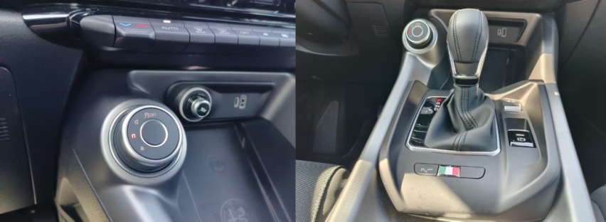

“最差设计”来自于标志性的DNA旋钮。Tonale的DNA旋钮保留了与其他车型相同的尺寸,只是Tonale的地台宽度小了很多,布置与造型成了问题。旋钮处于驾驶员膝盖屈点位置,影响腿部空间和舒适性。同时旋钮的质感较差,键程长有旷量,选择模式要长按,自动回弹复位的设计也使选择模式时要额外确认结果,不容易操作。品牌标志既无质感又无设计,效果极差。

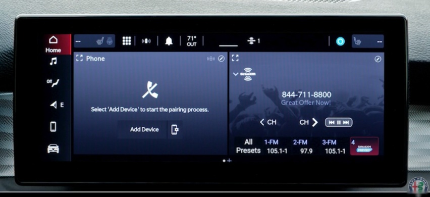

Tonale的Uconnect5信息娱乐系统来自FCA时代,通配JEEP和玛莎拉蒂。首次装车是2019款JEEP Wagoneer,功能对硬件配置的要求较高。底层平台是安卓AAOS,软件工程和主机生产由哈曼国际负责,属于大车机的主流解决方案。
中央屏幕尺寸有两种,10.25英寸和13.8英寸,支持双屏(娱乐+空调=玛莎)和三屏(娱乐*2+空调=JEEP)扩展。
满配Uconnect5
Tonale使用的硬件属于入门版本,配置与菲亚特500E相同。横屏系统页面布局一如同类UI:驾驶员一侧快捷键、屏幕顶部空调功能。主屏页面三个功能区,三层页面、支持自定义、黑色底板、功能图标平铺。
UC5主要的问题有:
◆ 信息Overkill,似乎是美国市场需求,状态栏布置了太多信息;
◆ 大量功能埋藏在底层页面中,比如Auto Hold功能埋在车辆设置-制动页面;
◆ 菜单页面上下翻转时无法准确停止在某些条目;
◆ 屏幕亮度标定差,昏暗环境下屏幕亮度没有对应调整,长时间保持屏幕高亮;
◆ 设置选项无法自动录入保存,需要选取后再次确认保存;
◆ 车机在启动后的倒车画面有跳帧和卡顿。
AAOS的优点是开放度,可以集成Alexa和Spotify,外接三方Backend方便;缺点是对联网功能依赖度较高,需要性能较好的ConBox和稳定的车联网服务。依照UC5目前的保有量,FCA应该不会怠慢这项服务。

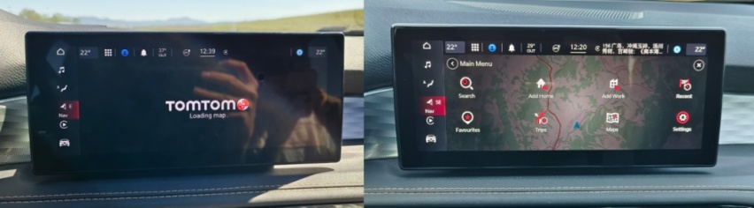

TomTom外包的导航出现了明显的适配问题
UC5地图功能继续TomTom外包,集成度较低,模块基本独立于娱乐系统,地址输入、设置、地图渲染均是TomTom风格。使用时的问题是:缩放与显示当前位置冲突、搜索无法只能检索、无融合功能,缺乏车辆动态引导。

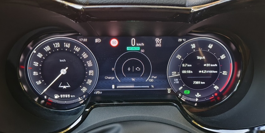

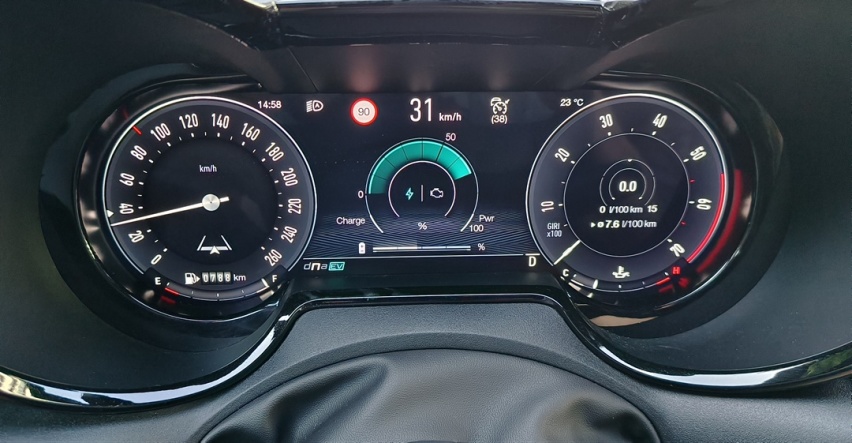

Tonale仪表盘设计沿袭传统造型,命名为Cannocchiale(炮筒),瞬间让仪表盘变得洋气了不少。12.3英寸显示屏的黑度较好,可读性强。仪表有四种主题,通过雨刷杆顶端按键切换,个人喜欢传统风格,反转布置的车速数字有趣。界面设计有待加强,信息分类、图标显示有优化空间。字体需要统一,滚筒式数字很可爱,却与界面不搭。转速表红线转速5500转/分较低,大油门情况下确实会一路踩入红线转速区域,可能是AR有意为之。

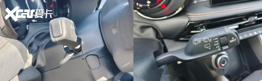

AR灯杆采用与宝马相同的无键位设计,不仅如此,雨刷模式调节也被放在波轮上面,上下键位则改为前后雨刷。方向盘背后的巨大换挡拨片使得操作这两个拨杆变得不是很方便,属于简单事情复杂化。

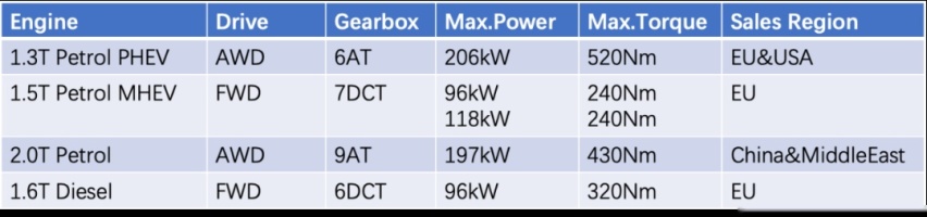

Tonale目标市场覆盖欧洲、中东、中国和美国,动力系统需求差别较大,洋洋洒洒提供了五种动力总成。
主力机型两种——1.3升PHEV/1.5升MHEV。中东与中国市场的Tonale使用GME(Global Medium Engine)2.0升发动机+9AT+AWD,没错,还记得广汽JEEP大指挥官不。1.6升柴油机不谈,主打低价,十年前的菲亚特商用车发动机。另外,Tonale没有手动变速器,根正苗红地步入了全AT时代。

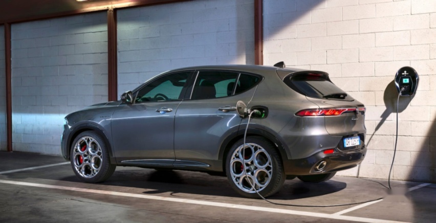

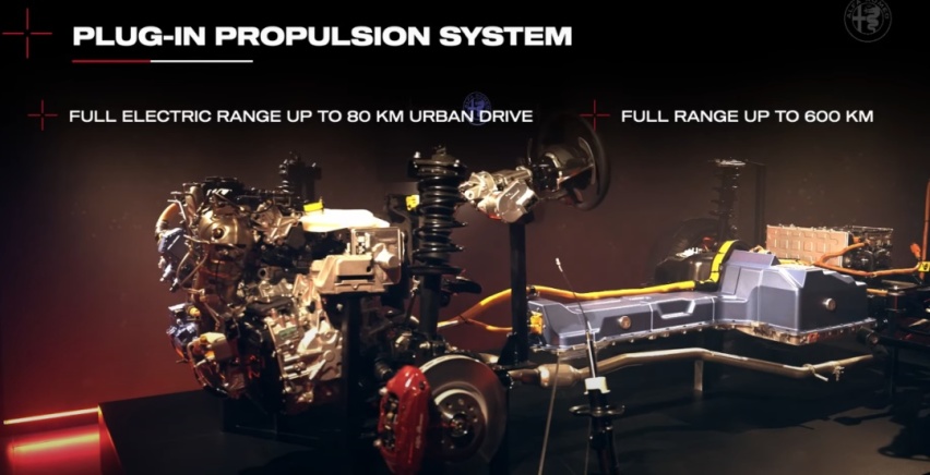

PHEV动力系统由奔驰和雷诺联合开发,主要用在奔驰MFA平台车型上。FCA版本的差别是增加了P4位电机,用爱信的6AT替换了Getrag的8DCT,提升了动力输出。Tonale PHEV的最大功率达到206千瓦,是Tonale顶级动力车型。
Tonale在美国同样主打这套PHEV系统,决策逻辑奇特。

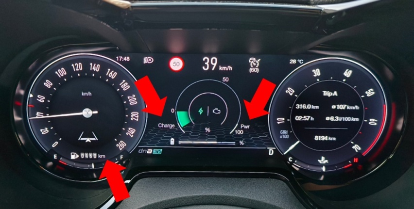

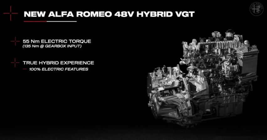

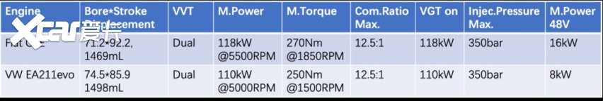

相比之下FCA全新的48伏GSE(Global Small Engine)1.5升汽油机简直是良心作品。这台2022年SOP的1.5升四缸直喷机有118-96kW高低两个功率,低功率版本偏重成本,比高功率版本少了一个VGT可变截面的涡轮增压器。配备的P0位48伏BSG电机最高功率为16.2kW,机型配置思路与大众集团的1.5升EA211evo2机型几乎如出一辙,二者对比如下。
不同的是这台发动机的NVH很不错,没有大众EA211的煮水声。另外Tonale标称8千瓦的BSG使其成为仅有可以依靠P0位BSG电机直接驱动车辆的车型,整体性能堪比宝马UKL平台的新型P2位48伏动力系统。

BSG电机电驱动主要的场景如下:
■ 蠕行:BSG默认驱动车辆至6-7km/h,RND方向切换则要在时速3km/h以下;
■ 模式选择:运动模式(DNA中的D)默认发动机启动,启停禁止;
■ 启动驱动:前进与后退均可以实现,油门速度敏感,电机驱动最大时速约为18公里/小时,基本覆盖1挡速比区域,发动机接入基本从2挡开始,错开了一个挡位;
■ 维持速度:油门开度敏感,要求开度非常小,适应拥堵车流中短暂对车速的维持,电机驱动的最大时速约为38公里/小时;
■ 换挡补偿:按照仪表信息不论升降档BSG电机都有功率输出,主观却不可感知;
■ Boost:同样主观不可感知;
■ 反拖制动:反拖的工况与模式、车速以及电池SOC有很大关系:
◆ 与发动机反拖力矩持平,无过度的拖拽感;
◆ 电池SOC较高时,BSG不参与反拖,发动机拒绝熄火;
◆ 车速在反拖过程中增加,发动机拒绝熄火;
◆ 运动或手动模式的反拖功率偏大,依旧低于多数PHEV车型;
◆ BSG电机兼顾发电机,发动机长时间反拖BSG平衡电网负载。
■ 滑行与启停:无禁止启停按键。偏好熄火滑行工况,但限于80公里/小时以下时速,车速超过130公里/小时启停变得非常保守,基本不会出现熄火。对启停间隔有监控,不会频繁地出现启停状况。

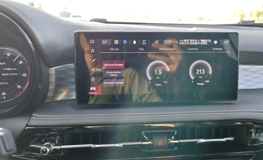

全油门功率输出

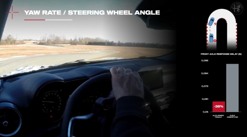

Tonale转向机继续使用AR的13.6:1的传统设定,用小齿比骗响应。除了小齿比外,个人认为响应快还来自于较高的车轮侧偏刚度,而达到这一目的的办法可能有:
◆ 偏向中性的前轴约束,使得车轮拥有较大的接地面积;
◆ 悬架较大的侧倾刚度,更为结实的减震器弹簧柱;
◆ 低扁平比轮胎;
◆ 较大的弹簧刚度尤其是平衡杆刚度以减小车身偏转对于轮荷的影响。
其中,后两项比较明显。

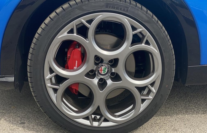

Tonale三种不同尺寸的轮辋统一搭配宽度为235毫米的轮胎,高配车型使用偏向运动性的235/40 R20倍耐力P0轮胎。
悬架设定是压倒性偏硬,这种感觉来自弹簧刚度而非减震器阻尼,标配的FSD减震器没有体现出任何作用。Tonale另有可选的可调阻尼双阀减震器,可能作用明显一些。如此的弹簧刚度设定极大地影响了整车的舒适性,行驶在意大利状况不佳的山区公路上,广谱白噪声和震动伴随一路,一程下来轮胎倒是一声没响,但耳朵要聋了。
测试车使用的还是18寸235/50R18的小车轮。

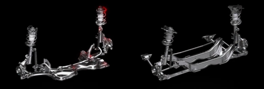

■ 前后悬
Tonale的前后悬

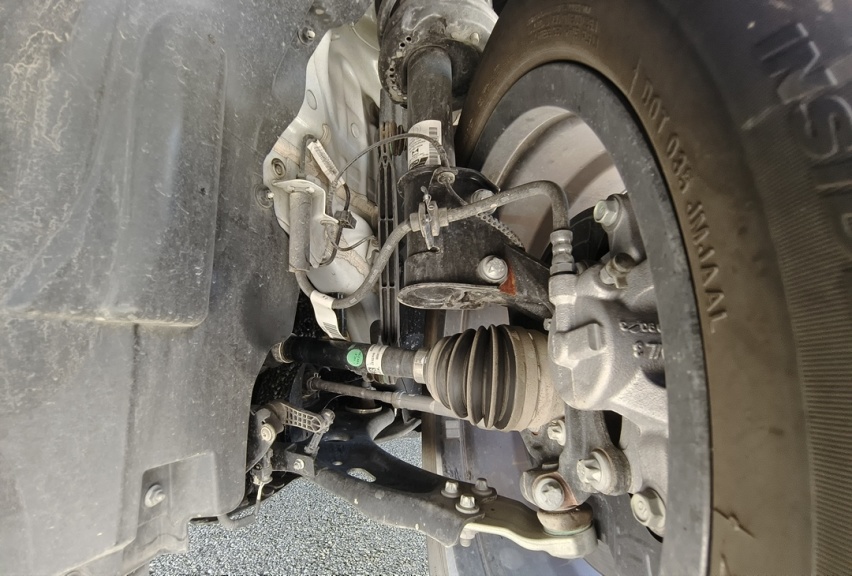

Tonale前轴是简单的麦弗逊悬架,选材也非常普通。下摆臂与转向节的球销尺寸巨大,猜测下摆臂与其他轮距更小的车型共用。前轮的制动卡钳有两种结构:高配Veloce车型使用Brembo对向四活塞卡钳,转向节需要增设转接结构;其他低配车型一律浮钳,选装前者的价格为900欧元。值得注意的是,高配制动系统的变化只有卡钳没有制动盘,这么大动干戈到底能产生多大价值值得思考。
前轴对于方向盘转角包容度极高,横向操控极限超过了我们对于此类SUV车型的固有印象。山路激烈驾驶基本不响胎,弯中对于方向输入还能有足够响应。刚度大极限高的横向表现给了驾驶员很大的信心,敢于尝试更快的进弯速度。

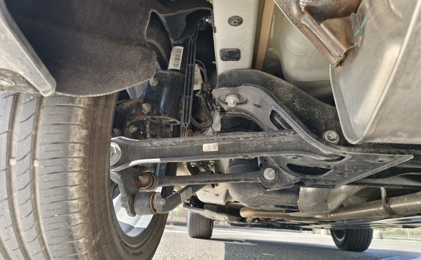

Tonale后轴同样使用麦弗逊悬架,辅以尺寸很扁的副车架,副车架设计追求尺寸效率以及通用度。省去车轮架上方两个连杆的麦弗逊悬架与扁平的副车架一同为容纳P4位驱动电机创造了空间。
后轴的结构对于Tonale这种低载重车型而言重要度不大,后轴完全不拉前轴后腿。

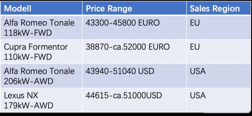

Tonale在欧洲的起售价格为3.68万欧元,搭配TI Trim的测试车价格为4.33万,PHEV低配车型价格为5.2万欧元,整体偏高,不排除通过拉高售价体现豪华定位的可能性。
只是Tonale的性能无法支撑这样的逻辑,何况比Tonale更能体现价值的车型比比皆是。在欧洲,AR绕不开性能相同配置更丰富的CUPRA;在美国,AR躲不过更便宜质量更好的雷克萨斯;在中国,Tonale的车价进入了更高的车型区间,没有任何竞争力。
