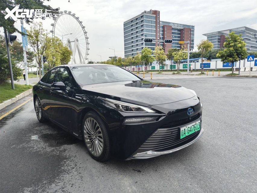

一个月前,我出门参加活动。考虑到现场不好停车,于是就叫了辆滴滴专车,不一会儿车来了,一辆黑色丰田车。
坐进车里,突然觉得这车内饰有点新鲜啊。我随口就问师傅,您这车是亚洲龙出新款啦?他说不是亚洲龙,是丰田Mirai。当时我就一惊,问他是那辆传说中的丰田氢燃料电池车,他说对。
然后我就来了兴趣,因为除了少数新能源大巴,印象里这还是第一在街上看见活的氢燃料电池车,而且它居然还是辆滴滴专车!
我接着问滴滴司机,这车是不是得挺贵啊?他的回答是落地差不多90万吧。然后我赶紧看了滴滴app,再次确认了一下没有手滑点了豪华车服务,然后我问司机,您这车这么贵,靠跑专车本回的来不?专车司机回答说那肯定是没戏啦,因为这是一个滴滴公司跟丰田之间的一个合作项目,也算是氢燃料电池车型在国内的实地测试了,而且跑了有段时间了。
对这车我的兴趣更加浓厚了。我接着问这位驾驶Mirai的滴滴司机,问这车开起来感觉怎么样,活儿好不好拉。他说开着倒是跟油车差不多,就是加氢有点麻烦,因为北京所有的加氢站都在五环以外,说是因为安全方面的考虑,但加氢就有点麻烦,经常得绕远过去补氢,一些比较偏远的地方也不敢去,因为未必找得着加氢站。
问他车的续航里程怎么样,回答还挺出乎我的意料的,主要得看去哪加氢了。因为北京不同的加氢站加注氢的压力还不一样。像五环周边的加氢站只能加压力在35兆帕(MPa)的氢,从这种加氢站出来的话一般续航里程也就三百来公里左右。只有房山一家燕山石化的加氢站可以加注70兆帕的氢,从那出来车跑个五、六百公里就没啥问题了,但是因为太远也没去过几次(后来我还查了一下,我国国内的加氢站确实以35兆帕为主,国外目前已经以70兆帕为主流)。我还问滴滴司机每次加氢需要多长时间,他说如果前面没车就挺快,3分钟之内就加完。如果前面有辆大车就没谱了,这种车一辆加个半小时都正常。
这位滴滴司机说,每次开车得随时关注剩余续航里程,一般显示还有5、60公里就得往加氢站跑了,可不能像油车那种哪怕油表归零还优哉游哉的,因为他们队长特别嘱咐说,压力太低再去加氢可能会损坏车内的氢气瓶。这个气瓶可贵,说换一个就得7、8万,而Mirai车里有仨气罐。所以他们的标准操作流程是,低于60公里续航,直接叫拖车把车拖到加氢站。也因为车型特殊,加氢站又以35兆帕的“低压”加氢站为主从而续航有限,所以他开的这车看到有些远活儿可以直接拒载而不会被平台制裁,这倒算个隐形的福利吧。
这趟从北五环到东三环,怎么看都不算长滴滴行程让我还觉得颇有收获。你很容易厘清之前的一个困惑,为啥氢燃料电池民用车为啥发展势头如此之“便秘”,说白了就是除了车贵,然后就是加氢是真麻烦。

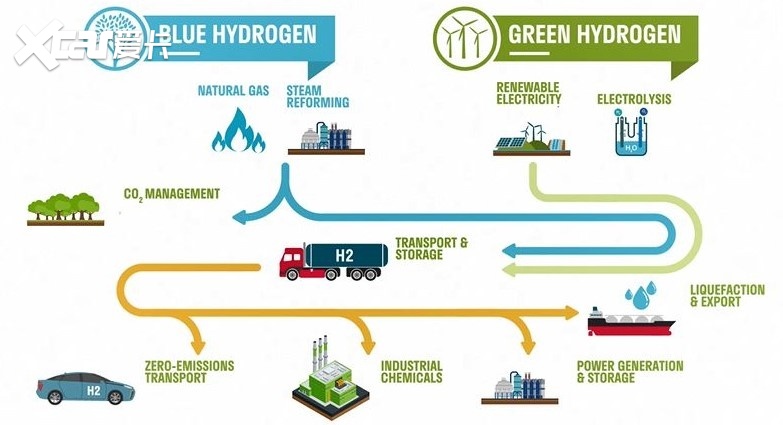

燃料电池汽车最大的问题是制氢,需要电解水。尽管甲烷和甲醇之类短链碳氢也能“燃料电池”,可是如果要零碳,就只能用纯氢。这种物质必须消耗大量能量才能提取出来,且很难以储存。目前真正能够满足汽车普遍使用这种能量动力,就得电解水!那就要请问,既然离不开电,那么是用它电解水,把氧与氢分开,再将氢分配到每一辆单独的汽车上,把它与氧再合起来,发电,还是直接把电存在电池里驱动车呢?如此大费周章的道理何在?电解水用的电与电池电动车用的电,可有环保之分吗?恐怕是没有。并非否定燃料电池这种技术方案,而是应该从实际出发考虑它的有效应用。在靠近海边的地方直接利用风电或者潮汐电电解海水获得氢气并利用管道输出给炼钢厂或其它固定式高耗能产业。在相对固定的地点或线路上采用燃料电池动力的大型运输和采矿机械,都是更加现实和有价值的应用方式。在私家车上应用燃料电池,或者是氢动力内燃机,则需要一个前提,就是人类已经能够过剩地获得绿电,可以低效地使用它。
