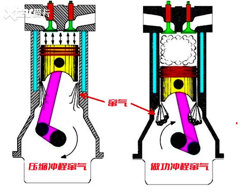

3、可能会导致机油增多。
冷启动初期多喷的一些汽油没来得及燃烧进入了曲轴箱,混入机油里面。另外进入曲轴箱的废气里的水蒸气在低温状态下也变成水滴混入了机油中。
正常情况下发动机达到正常温度后机油会变得很热,可以把这部分水蒸气和汽油蒸发出来并通过曲轴箱通风系统抽走。而长期短途行驶时机油还没来得及把它们蒸发出来就熄火了,结果就越积越多,从而出现机油增多的情况。
应对方法:我们可以隔几天稍微多跑一点路,让发动机在达到正常工作温度后持续工作一段时间,使机油里的水分和汽油蒸发掉。注意不要妄图原地怠速来达到目的,因为怠速状态下曲轴箱通风量极低。
