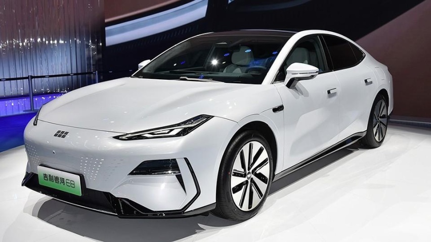

17.58万元起售(叠加权益后更低)的吉利银河E8,无疑给20万元级新能源轿车的内卷又添了一把柴。更难得是的,即便把入门款纳入选择范围,吉利银河E8的全车系在性能、续航、智能化等方面的完成度都相当高。能够称得上有核心差距的,恐怕就是顶配车型(620km 星舰 性能版)。倒不是指它的性能表现,而是说该车型是吉利银河E8全车系中,唯一一个基于800V高压平台打造的存在。800V也是近年来纯电动车领域的新技术热点,那么在同一款车型中,是否采用800V架构,到底有多少差距呢?对于消费者而言,有必要一定选择有800V的车型吗?

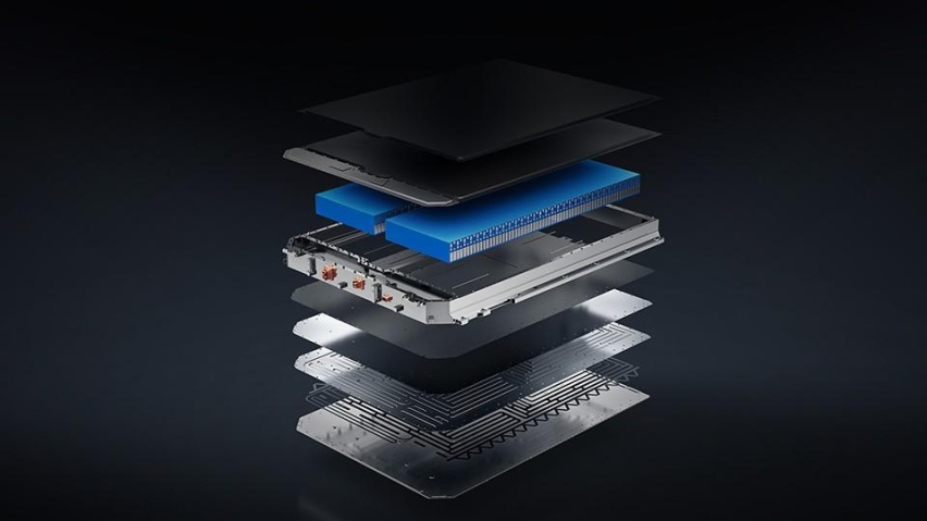

先要铺垫的一点,800V高压平台能够把价格压在20万元级别,动力电池的技术进步功不可没。再直接一点,就是磷酸铁锂电池能够满足800V的性能需求,使得整车成本得以控制。从吉利银河E8来看,全车系都采用的磷酸铁锂电池。特别是大电池包版本(76kWh以及75.6kWh),配备的是来自衢州极电工厂的供货。结合电池容量与产地,我们完全可以相信,吉利银河E8配备的是自家前不久刚发布的金砖电池。

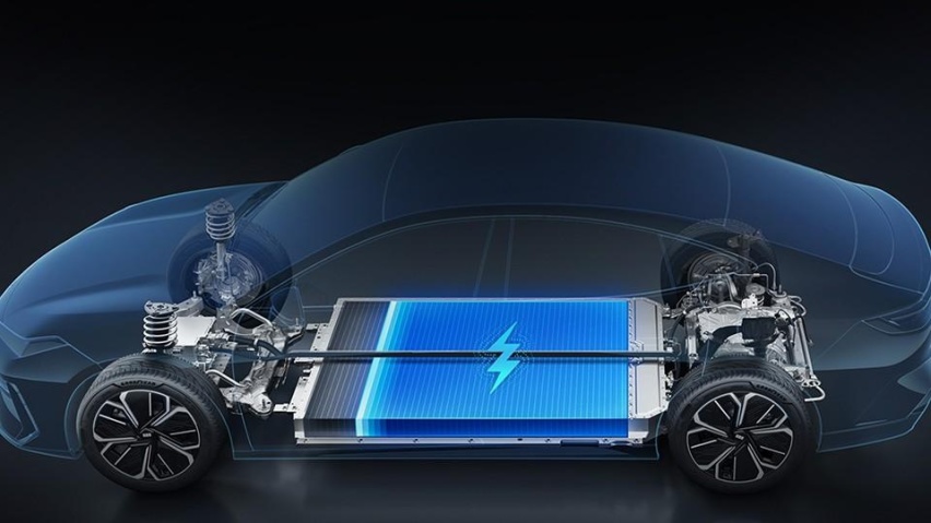

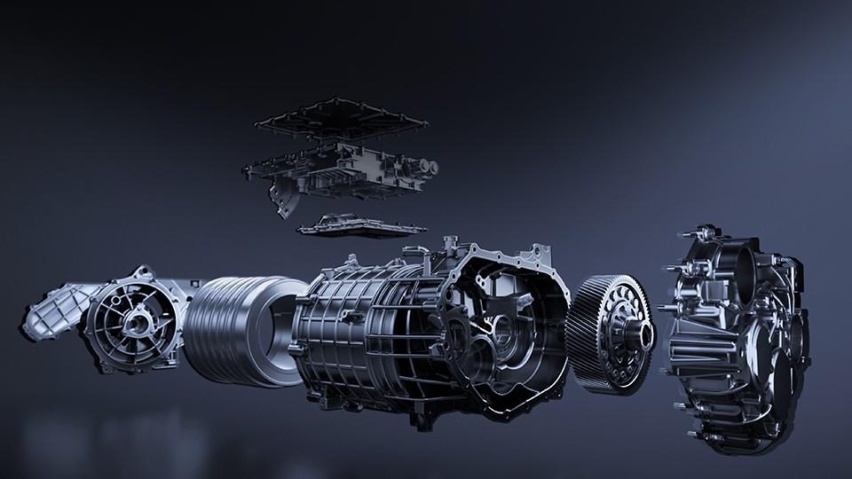

从账面来看,这不到2万元的花销,至少可以带来不止翻倍的充电效率。吉利银河E8顶配性能版的充电速度最快可以达到360kW,而非800V版本的充电速度则为150kW。而这还仅仅是账面差距,因为更高效率的800V高压平台,所以车辆在性能上才能如此肆无忌惮。在后电机功率被提升至310kW(其余版本为200kW),还增加了一台165kW的前异步电机的情况下。吉利银河E8的官方零百加速从6秒内,被提升至3.5秒内。同时在能耗上百公里还多用不了1度电(四驱版百公里能耗13.8kWh,其余为12.9kWh)。
所以在电池包容量基本不变的情况下,吉利银河E8的四驱版,续航表现依旧在600km以上(CLTC工况续航620km),而同一工况下后驱版的最长续航为665km。这里面还有个小“彩蛋”,就是我们一直提的是电池容量基本不变。实际上满足800V的四驱版本,电池总容量为75.6kWh,密度为128.3Wh/kg。对应的非800V的长续航版本,其动力电池容量为76kWh,密度为131.5Wh/kg。两者实际是有细微差距的,且是800V版本偏劣势。究其原因,可能是为了满足锂离子高速脱嵌的需求,除了正负极以及电解液的材料变化,往往还会选择将电极做薄。但矛盾点在于,做薄电极,并不利于提升能量密度。所以导致在最终封装的情况下,可能会产生细微区别。但在效率和性能差距面前,这种区别几乎可以忽略不计。

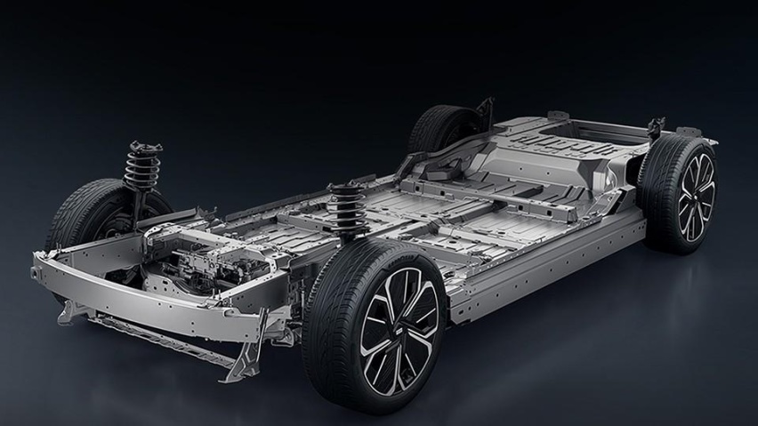

聊了这么多800V高压平台,回过头来看400V级别,好像也完全足够了?因为这毕竟是同一款车,虽然适配电压平台不同,但制造平台是一样的,都是来自吉利浩瀚架构。这已经是一个沉淀了3年的纯电架构,诸如极氪009、纯电smart等车型都是出自这个架构。这样说,它的特点也就非常清晰了。肉眼可见的,就有高轴长比基础下的大空间,以及出色的性能操控调校。车长超过5米的吉利银河E8自然不需要再谈空间的问题,那么没有800V平台加持的版本,性能又如何呢?
前面也提到了,吉利银河E8最慢的官方零百加速成绩也在6秒内。当然,在电气化时代,刷电机功率并不是什么太高门槛的技术。但后桥单电机想要达到200kW大关,其实考验的是后悬架结构。如果使用变种麦弗逊结构(也就是俗称的筷子悬架),倒是可以给电机预留足够的空间,但对应的也会降低车辆操控性以及舒适性的调校潜力。E型多连杆或是H臂独立悬架,能够营造更为友好的后排空间,但后置电机的布局空间会被大打折扣。想要满足单电机功率,以及在操控和舒适性上更进一步,只能采用“最麻烦”的标准五连杆式独立悬架。
