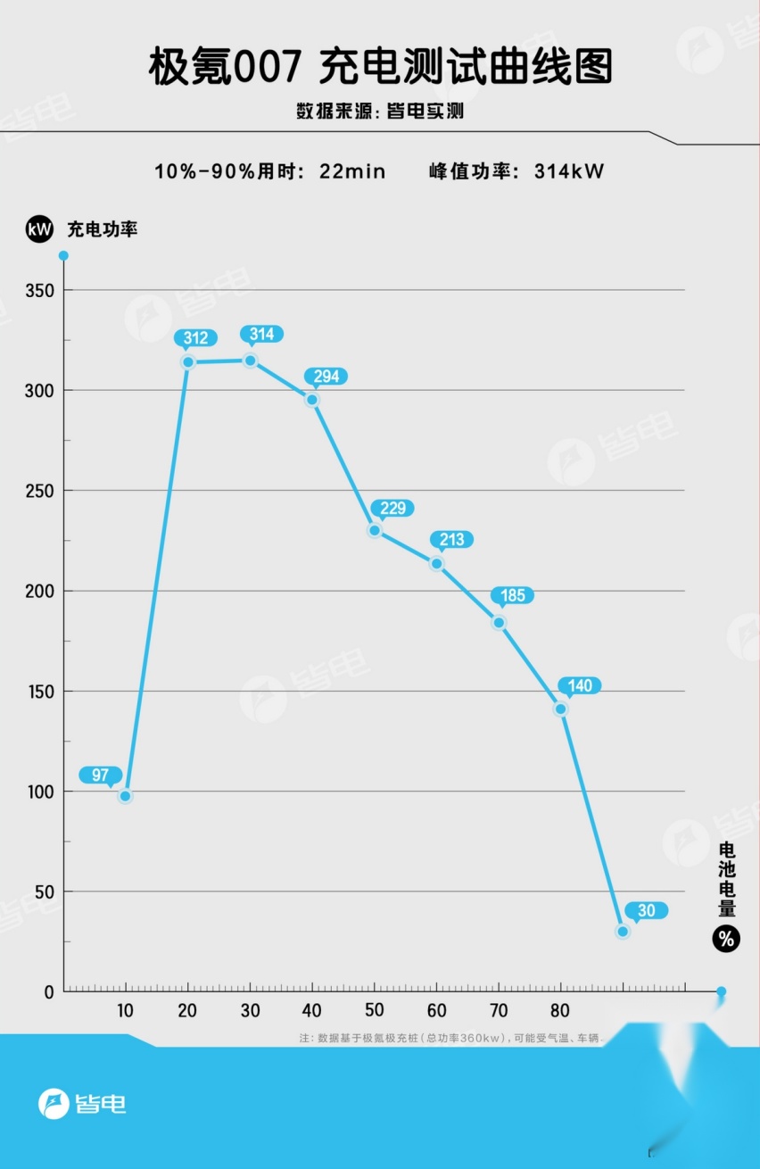

最近@皆电 实测了车圈“顶流”极氪007的充电和续航,测试数据足以证明这个“顶流”是真的有点东西。
续航方面。极氪007在七成高速和三成市区的路况下,实际行驶了526km,剩余电量6%,续航达成率高达81.3%!
而且,极氪007的金砖电池在市区行驶时,百公里电耗不到13kWh;高速行驶时,电耗维持在13.5kWh左右,非常稳定。
接下来是充电方面。极氪007的金砖电池支持最高4.5C、500kW的充电功率,但从@皆电 的实测中来看,他们使用的极充桩最高功率是360kW。不过从SOC 10%充到90%,也就用了22分钟!其中SOC 10%~40%之间充电功率能够达到300kW(峰值314kW)!
相比之下,特斯拉Model 3后驱长续航版的充电功率仅为211kW。而且,极氪007的充电速度不仅快,还非常稳定。全程电压都在650V以上,最高电压甚至突破了700V!
综上所述,极氪007的金砖电池续航和充电性能都非常出色。无论是续航里程还是充电速度,都远超同级别的产品。
