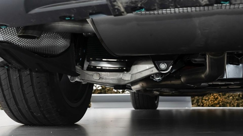

仅需要一个腔室,空气悬架就能实现车辆底盘的高低调节。也就是向气囊内充气,车身被抬高,反之则降低。但限制也很清楚,性能解放带来的可不仅仅是对底盘高低的需求。底盘的软硬度也需要“动起来”。比如瞬间扭矩释放带来的抬头,以及更大车重下的刹车点头等等,都给悬架的硬度、韧性提出了更高的要求。如何让空气悬架适应更多样化的用车场景,答案便是增加腔室。从这个理论上,甚至可以说,腔室越多,空气悬架的效果越好,至少覆盖场景越丰富。
想要实现高低调节之外的软硬度调节,就需要在空气悬架内,再开辟一个腔室。也就是从“团结户”变成一室一厅。很显然,它们在结构上的区别就是需要多造一堵墙,也就是提供一个额外的电磁阀。功能上,高负载不再意味着需要牺牲离地间隙,并保留悬架舒适性。或者在低风阻需求下,车辆悬架依旧能保持优越的舒适性。以及高离地间隙过弯的情况下,也能够更大程度克服车身侧倾。而多腔室空悬的难度不在理论,而是在有限空间内的设计复杂程度,以及逻辑控制能力。
