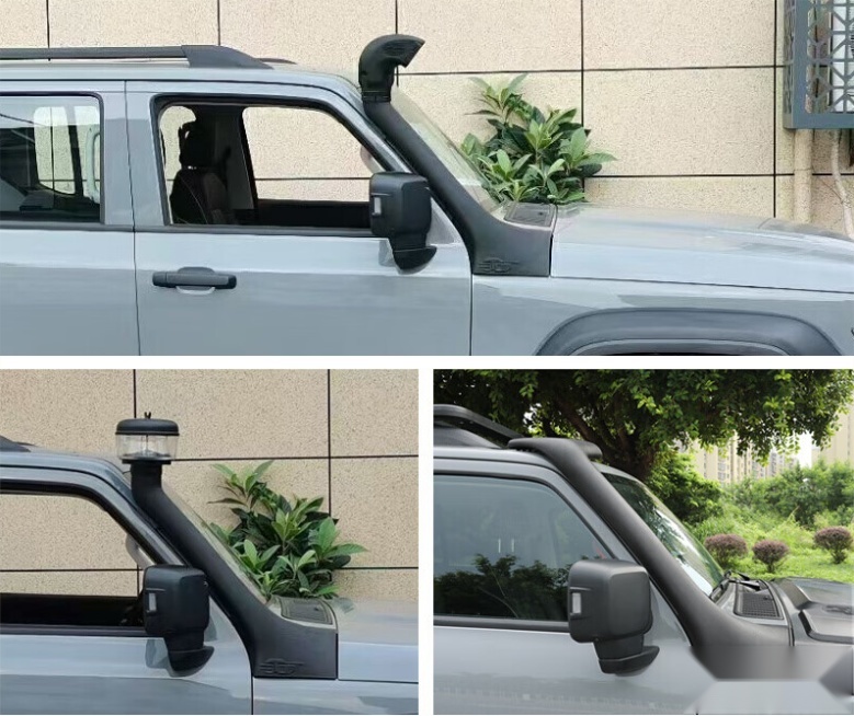

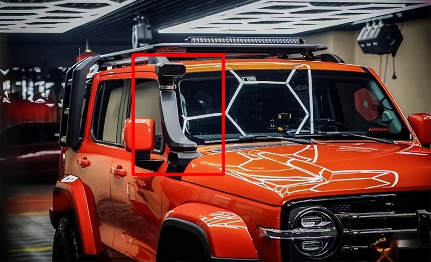

很多越野爱好者为了提高车辆的涉水性能会给车辆改装所谓的“涉水喉”,其本质是一套“高位进气系统”,其概念说来也简单:从翼子板位置开一个口,在车辆A柱上方安装进气口,通过管道连接A柱上方的进口气和发动机舱里的空滤盒,这样就能让发动机从车顶进气,涉水时自然不容易进水。
但是改装涉水喉往往要改用配套的空滤盒,原厂空滤很有可能装不进去,于是就要用配套的全新空滤。
改装后的进气系统往往需要一个“集沙杯”,因为在非铺装道路或沙地驾驶车辆是会扬尘,高位进气更容易进沙尘。如果使用的空滤规格不对,或者因为改装导致进沙量的加大而超过原厂空滤的过滤能力,发动机则有可能进入沙子。于是专业的高位进气系统总会在A柱上方的进气口安装一个圆形的透明杯状物,其作用就是收集沙尘,所以才有了集沙杯的名称。
